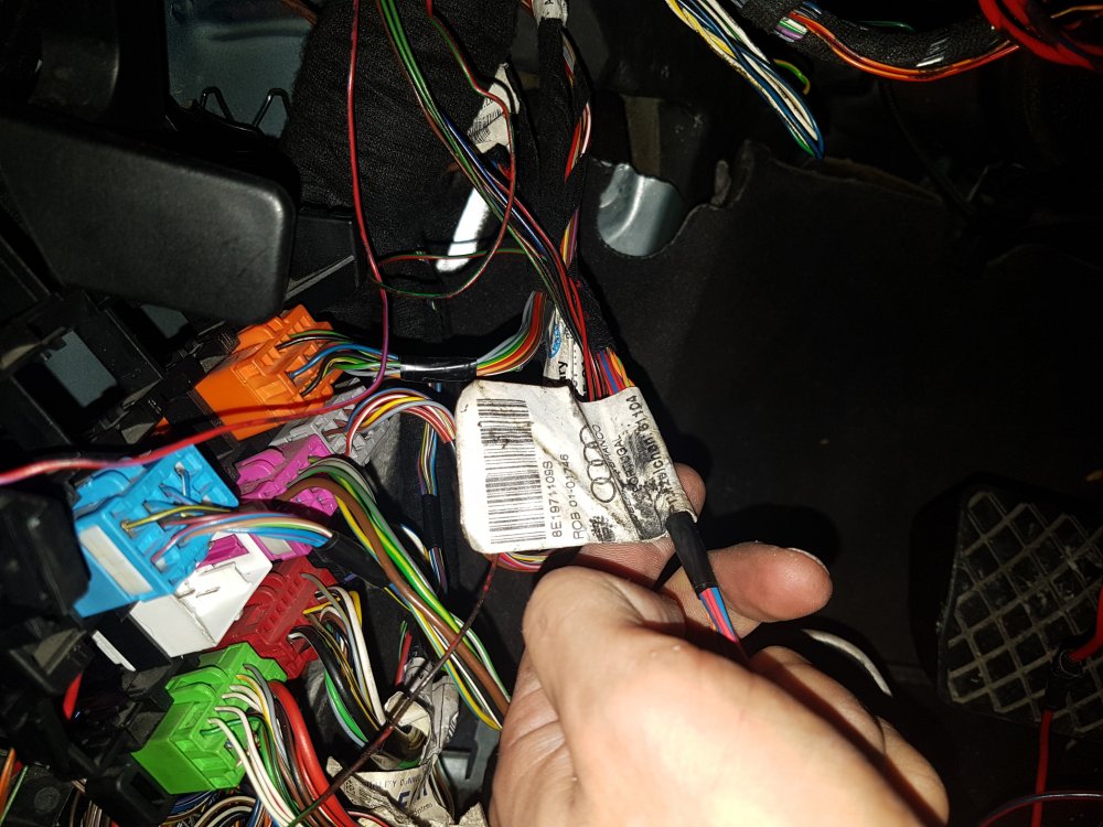

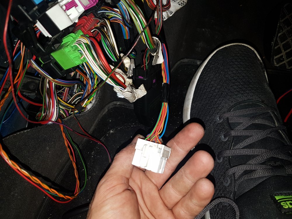

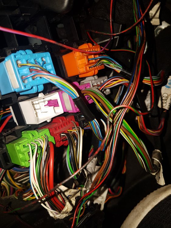

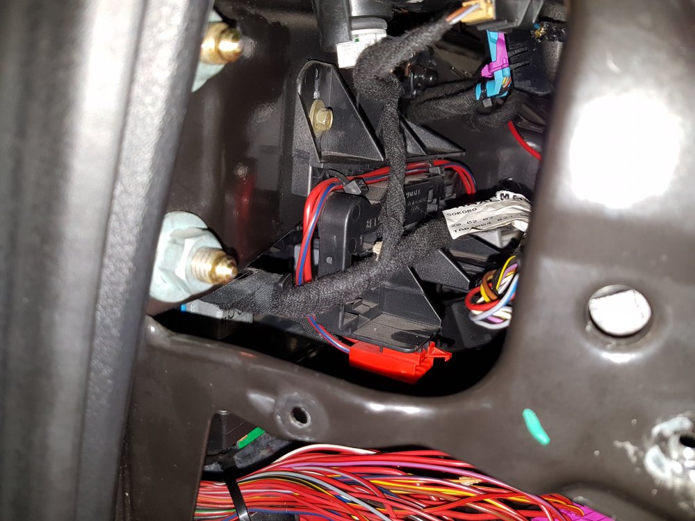

Bueno por cabezón he encontrado donde va generado el fallo pero necesito una ayuda. He desenchufado un conector blanco de lo maso de cables de va debajo de los fusibles ya que medindo con un polimetro tenia un cable con fusible y cuando media un extremo me dava 14v bien era de rojo asi que de positivo continuó pero el otro estremo sin fusible me daba 10v asi que me parecia raro segui el cable y iba a un conector balnco que pongo en las fotos lo desconecte y mira por donde me va todo por fin despues de 3 meses va todo como deberia. Le paso el vag com y supresa 0 fallos nigun fallo solo del giro de angulo porque necesita hacer ajuste nada mas nunca pero nunca des de que lo compre habia pasado siempre tenia fallo en can bus que estaba a un cable. Y ahora nada de nada. Pero no se si es algo importante o a donde va. Hasta la calefacción no me iba salia solo aire frio y ahora sale aire caliente y todo. Si podéis o sabeis porfavor decir a que pertenece.- 84 respuestas

He estado mirando un poco no mucho porque en pamplona se a puesto a llover y no tengo garage. He encontrado un cable de la cerradura del capo 2 cables marrones uno estaba partido corrosivo no creo que sea la solucion del problema pero algo he descubierto. A parte tengo un cable donde el modulo red abordo que venia cuando compre el coche con un fusible 10am ni idea para que es va al mazo de cables que esta en el umbral de la puerta piloto con los conectores el conector es blanco y va despues a fuera donde el motor lo raro es que con el fusible un lado tira 14v y sin el fusible de laas 2 puntas 1 tira los 14v de color rojo y el otro tira 10v rojo/azul supongo que al quitar el fusibles en uno de los extremos no debería tirar nada ya que el otro es posito 14v.- 84 respuestas

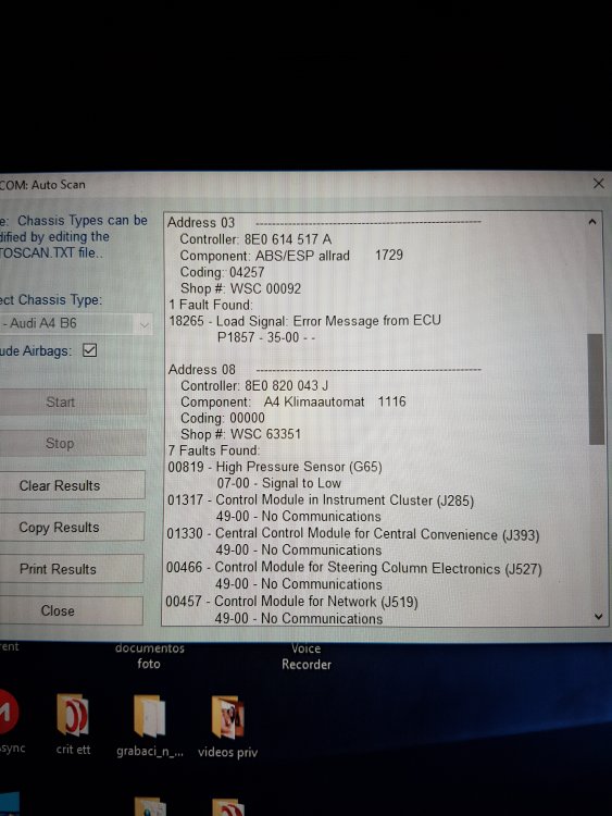

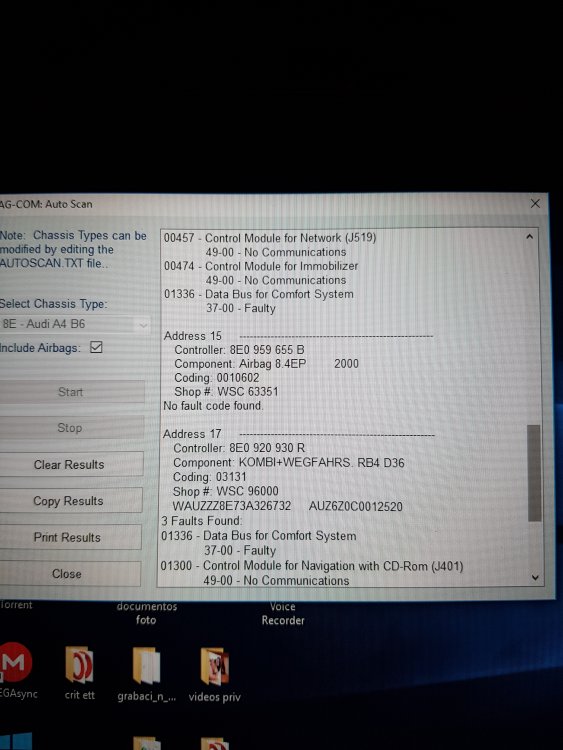

He conseguido tener el abs configurado etc... sin poder entrar en el modulo 16 steering wheels ni 09 ni 46. He echo capturas de los fallos que no se van. No ai manera de quitar los fallos el que tengo en 01 engine no se donde es porque esta en la ecu motor y esos son importantes sale intermitente pero no lo puedo quitar de niguna manera y no se ni donde buscar. Ese y el que sale en 17 instruments y en 08 clima data bus faulty los del ABS y caja de cambio automatico cre y sunpongo que dicen que ai un fallo registrado en la ecu. Y el clima salen fallos de claysor etc... puede que el fallo sea por la cerradura del piloto? Que al abrir puerta con las llaves no active la centralita confort etc... y por eso salta la alarma en 1 minuto?- 84 respuestas

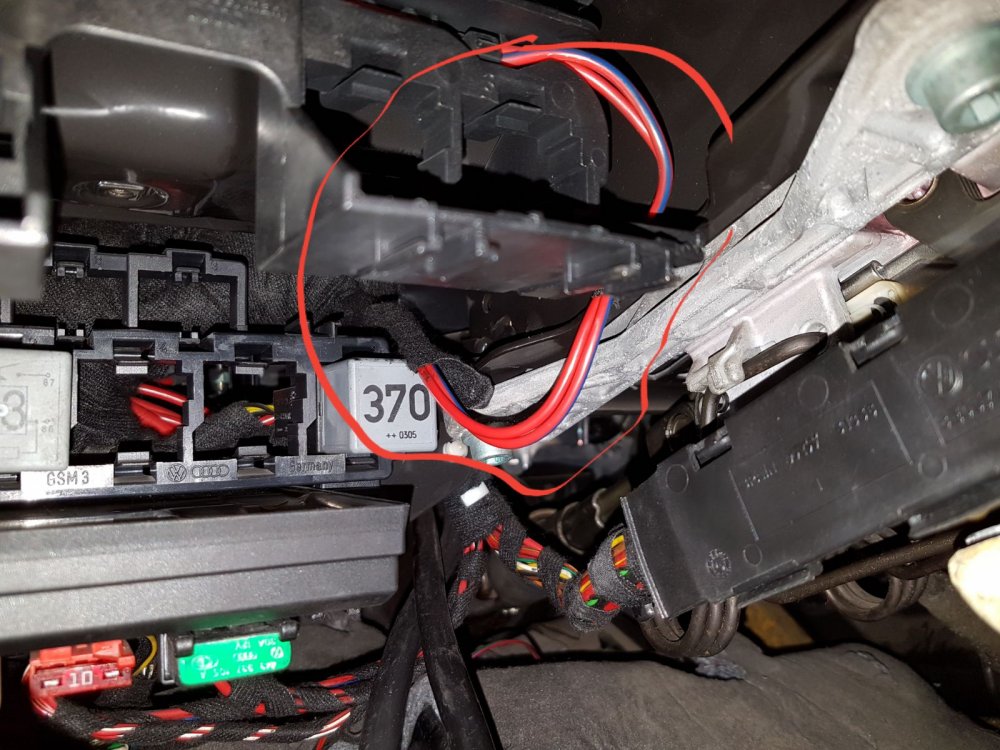

Bueno avances (que no diran en nada) he cambiado la centralita de red abordo la he cobfigurado y nada sigue igual. Lo unico el rele 370 que esta por arriba de la centralita red abordo esta venga a hacer click click y en unos instantes se ilumina todo pero no me deja hacer nada de nada. Con vag com no me deja hacer a los modulos 09 46 y 17 y en el modulo 01 engine me dab fallo de A/C y sterring whelles he conectar un momento con la bateria baja al modulo 09 y configurar la centralita red abordo pero se me apago la tablet y ya no pude hacer nada mas asi que nada sigue igual el clima se ecende solito al arrancar el coche lo que me mosquea y esta todo wl rato con la iluminacion ecendida sin haber ecendido las luces ni nada lo que tambien me mosquea asi que ya no se pa donde tirar este fin de mes entntare conseguir un modulo clima para descarrtar algo mas y cambiare la smls y el sensor de giro que tambien lo tengo por descartar cosas y si no es me quedaria el modulo de la puerta conductor y el clausor. Tambien me mosquea que la alarma esta siempre activa abres la puerta conductor y se apaga pero al rato en 1minuto se ecende el piloto de la alarma si le das al boton bajar ventanas aun q no baja se apaga y al cabo de 1 minuto se vulve a ecender la luzita de la alarma. Asi que eso no se que mas hacer.- 84 respuestas

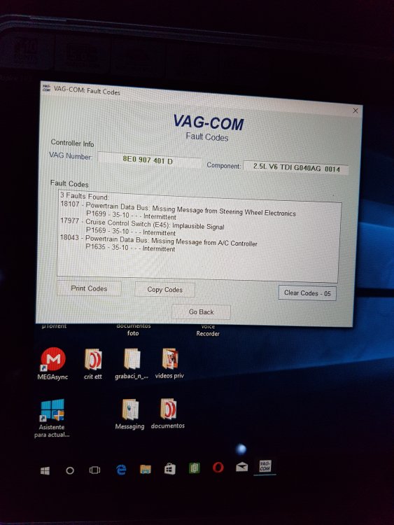

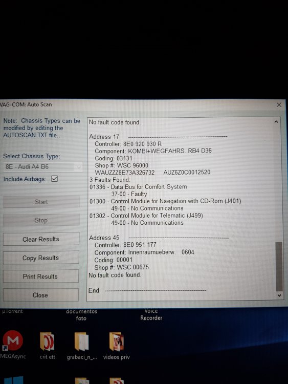

Pues ya me va todo limpias etc... pero en vag com me sale fallo de confort solo a un cable haber si saco pantallazo y lo subo igual me podeis ayudar.- 84 respuestas
