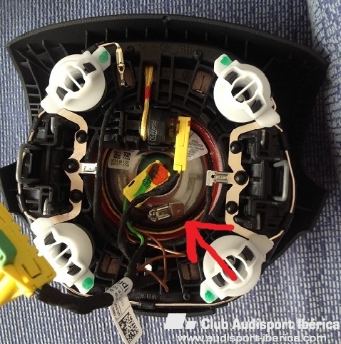

Probé a juntar los 2 cables y colocarlos en la base del airbag tal cual está el original y funciona perfectamente. Lo que no se es como hacer para que queden ahí fijados ya que soldarlos no lo veo viable. -

Pues acabo de probar los mandos multifunción con este airbag y tampoco me funcionan pero el nuevo volante con el airbag viejo si funciona. Saque el airbag y hay 2 cables que no están conectados, son 2 marrones que me imagino que son masa pero en el airbag que quiero montar no viene el pin para conectarlos. Os dejo una foto para ver si se puede hacer algo. -

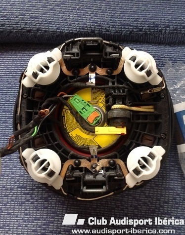

Saqué el airbag de nuevo y parece que todo esta en su sitio -

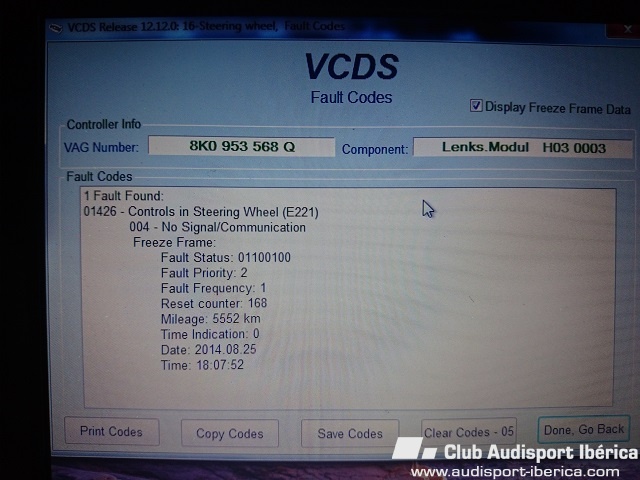

Hola a todos. Pues acabo de cambiar el volante de 4 palos de un facelift por uno achatado y resulta que me salta un problema y no funcionan los mandos ni tienen luz. Yo pensaba que era solo cambiar uno por otro pero ya no se que hacer. Os dejo el error que me aparece.
