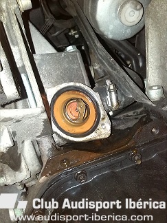

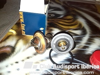

Pues te has equivocado de junta, si tu termostato te venia con varias juntas esa no es (es para varios modelos de coches) y te lo digo con conocimiento de causa porque a mi me pasó lo mismo y puse esa de la manera que lo explicas por que ademas hacia que se aguantara el termostato al estar hacia arriba y me perdia, muy poco, pero me perdia, lo que pasa es que hasta que no está caliente el coche y se abre el termostato, no lo veras. Vezlo observando, yo me di cuenta por que me bajó el nivel del liquido del deposito, igual tienes suerte y a ti no te pierde. La buena es una torica, fijate como es la que sacaste que tiene que ser de esa manera, yo encima tuve la mala suerte que me la pilló el perro y me la destrozó, suerte que la venden suelta y la pude comprar en la seat, fue cambiarsela y dejar de perder. Es la figura 14 que como ves se usa en otro sitio, torica de 50x4. termostato adr.jpg Si tienes que desmontar el termostato la mejor manera y mas rapida de vaciar es por donde lo has hecho, lo unico es que te pones un poco perdido de liquido. Yo le hubiera metido agua de alguna manera al radiador de la calefacción aunque fuera con una botella de plastico o algun invento, por lo menos para descartar que estuviera taponado y que circula el liquido bien por dentro. El liquido que te salió como estaba? por que eso dice mucho del estado en que puedes tener el circuito. Le añadiste algun aditivo limpiacircuitos? S2 La junta es igual a la que llevaba, me he fijado. Pero mirando el croquis que has puesto. mi termostato esta al revés, lo he puesto como estaba pero lo veo al revés en el croquis Ahora esto me preocupa. De todas maneras controlare el nivel de liquido. Jejeje, la vendes??????? Lo puedo vendes pero de transportes te va a salir por un ojo de la cara. PESA UN PAR DE HUE... jejej -

Cambio de termostato y limpieza circuito de refrigeración Al final no he hecho el enjuagado del radiador de calefacción, no tenia manguera para hacer la limpieza. Aportar puedo aportar poco. Solo decir que vigiléis la posición de la junta del termostato, el interior tiene una guia y alli va encajado el termostato, yo no lo he hecho yyyyyyyyyyyy Este es el termostato viejo, izquierda, y el nuevo, derecha evidentemente Siolo decir que no he encontrado el tapon de vaciado del radiador, la verdad es qeu no me he liado a desmontasr. Todo lo he hecho a traves del conducto donde va el termostato GRACIAS por hacer estso bricos. -
