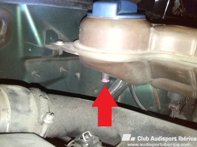

Pierde agua del refrigerante
Jaumeavant responde a Jaumeavant de discusión en Audi A4 B5 (1995-2001)

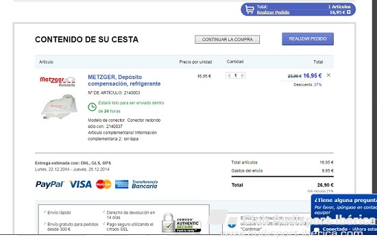

Pues tapon y deposito : en conce total 51,08€ en recambio coche 32,85€ Como ya me he mentalizado a cambiarlo lo pillare ahora tengo que pensar donde Por casi 20,00€ vale la pena comprar en internet? Por casi un 40% vale la pena internet? (a que se ve de otra manera con el %) vosotros que opinais -

Pues tenéis razón El deposito en la zona del "roscado" del tapón tiene un agujero y el agua va a parar al pitorrillo ese El deposito esta tan "negro" que no veo el nivel bueno, es posible que lo tuviese por encima y por eso perdía. De todas maneras estoy pensando en cambiar el deposito, ya que, como he dicho, esta muy sucio y no veo nivel. GRACIAS Ya ire informando -

En aqui me han pedido el numero de bastidor y me han dicho que es este ME PUEDO FIAR? -

Conector, diria que, redondo AL CONCE :cry1: -

Ok gracias Me ayudais, donde comprarlo? -
EL coche despues de unos 60km paro para entrar al garaje y me doy cuenta de qeu ha dejado un charquito de agua Lleno el deposito y no es mucha agua Pues, creo que, me pierde agua, poca, por un pitorrillo que indico en el deposito de agua. Que es eso? Va algo conectado alli? Gracias de antemano
