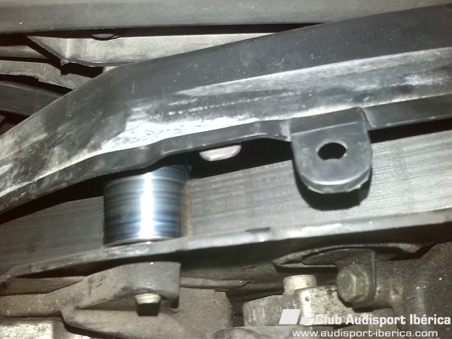

La correa de distribución se ve bien, bueno yo la veo bien Esta tensada, no tiene nada de juego Y vosotros? En cuanto a destensar la correa de servicio no puedo/se EN cuanto monte todo lo desmontado lo miro. GRACIAS PD: por cierto la correa le toca a los 300.000km, le quedan unos 10.000km se le supone que aguantara -

:cry1: :cry1: :shocked: :shocked: :shocked: :o :o :o :o Y como se revisa eso? -

No se. Primer paso regulador, que mirando fotos el mio esta como el viejo de "elegance" Si no 2º paso polea, o alguna idea que me deis Si al final me va a quedar el coche nuevo nuevo........... -

Pues nada, las tres pestañas de la tapa que yo empujaba hacia adentro Pues NO, SON HACIA AFUERA :dl: (me lo merezco) TAPA SACADA. Pues las escobillas se ven que tocan bien. EL ruido como de "CLICK" sigue haciéndolo y no lo localizo. También olía como a goma quemada, después de unos kms, y me pareció ver salir humo del la parte trasera del alternador Cambiare el regulador y a ver si se soluciona. saludos y gracias por el brico, ya contare -

Estoy liado mirando lo del regulador, ya que se me enciende la luz de la batería en el cuadro y se oyen unos "chispidos" en el alternador Primer paso mirar el regulador. Ahora bien me he atrancado y no puedo sacar la tapa negra del alternador, he quitado los cables, 3, y los 3 tornillos pero no me sale y me da miedo romperla. Algún truquillo? -
