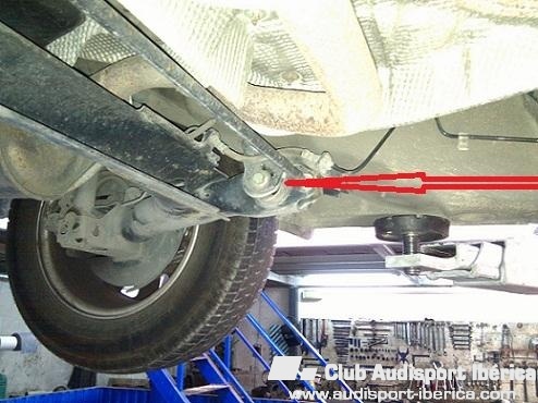

Igual si Pero solo una me ha hecho este desgaste raro
A mi se me ha gastado por fuera. Tambien mirare la sujeccion de los amortiguadores, en el maletero, que no sea que tenga juego por ahi.
OK Silenbloks, supongo que los veré por debajo. Antes hacia ruido a cama vieja. Le tire aceite por nosedonde y se fue ese ruido. Supongo que los silenbloks están por ahí. Gracias
Convergencia? Eso como se hace
Todo esto suena a COMPLICADO Este finde otra vez debajo del coche a ver si veo algo raro. GRACIAS

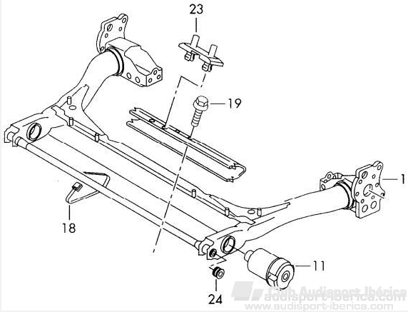

Como esta la suspensión trasera?? Creo que esta bien, no rebota y el neumático no tiene los típicos escalones de suspensión jodida Vi que los amortiguadores eran unos MONROE, entiendo qeu se han cambiado Revisa que estén bien sujetas en su soporte superior y inferior no vaya a estar algo floja y tienda a oscilar. Desmontada la rueda estuve moviendo el disco y todo el conjuinto y no tenia juego Tienen holgura los rodamientos de rueda?? No tenia juego Las llantas están equilibradas?? Antes no lo se, ahora si Silembloks del puente?? Lo mirare Tu modelo desconozco si lleva barra estabilizadora, diría que no, normalmente es para los Quattro, pero si la montas revisa sus silembloks. Diría que no Me dice un mecánico noseque de la "Caida", eso que es? El mecánico no me lo ha sabido explicar Antes a 140 km/h, en autopista alemana, me rebotaba un poco parte trasera del lado del copiloto Ahora con cambio de ruedas y equilibrado a 140km/h y mas, en autopista alemana, no me rebota.
Bueno pues ayer cambie las cubiertas de la parte trasera Pues la del lado del conductor tenia un desgaste de la parte exterior Pues bien si fuese la de delante pues bien, se alinea y ya esta Pero la trasera nunca me había pasado A que se puede deber? Saludos PD: no se si seria mejor cambiar el titulo del mensaje para que sea mas claro y fácil de buscar.

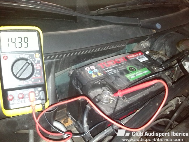

Parece que si, hacia un "Clich" cada, aprox, unos 2 minutos. Ahora no lo hace, espero que fuese solo eso. Lo que me tiene "MOSCA" es la polea que tensa la correa auxiliar que esta "torcida" Otra cosa Porque tenemos que espera 2 horas después de desconectar la batería para manipular componentes eléctricos? Supongo que sera para la corriente residual, pero eso existe? -
BRICO: Cambiar regulador (escobillas) del alternador
Jaumeavant responde a elegance de discusión en Audi A4 B5 (1995-2001)
Pues ya esta cambiado el regulador He puesto las pinzas,pinzas? en la batería con el coche arrancado, se hace así? yyyyyyyyyyyyyyyyyy Parece que va bien He destensado la correa y la polea gira bien, de todas maneras le he puesto unas gotas de aceite Lo que pasa es que he visto la polea que tensa un poco torcida, no se si eso afecta en algo? Y el motor esta lleno de polvo, la mujer pinto la bici del nene con spray y no veas la que lio. :pardon: GRACIAS POR EL BRICO -
