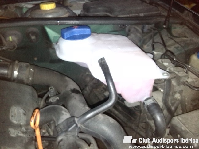

El problema es que tenia rota la tapa, los "tetones" se habían roto Saludos -

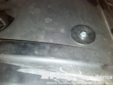

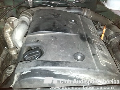

Creo que he arreglado la fuga del termostato Después de un juego de quita y pon de juntas poner junta torica, gotea quitarla Poner junta como la que llevaba nueva, gotea y asi un buen rato quita y pon Llego a la conclusión que la que llevaba es la que gotea menos. Pues se monta junto con pasta para juntas, a ver si funciona, por ahora no pierde, mañana vere si acaba funcionando bien Al final también he cambiado el deposito de expansión. y he arreglado la sujeción de la tapa que tapa el motor Con unos tacos de goma, arandelas XXXXXL y tornillos de M6 -

Pues ya lo tengo. en AUdi, al final casi 46,00€, me han hecho un Dto del 10% He estado mirando la fuga y creo que es por el termostato. Igual la junta no era la adecuada como decia, muy sabio el, Athabasco que decia que era la junta torica no la que yo puse, pero es que hasta ahora no me perdia Pero el tema es que no se como montarla. Mañana por tarde me pongo.
