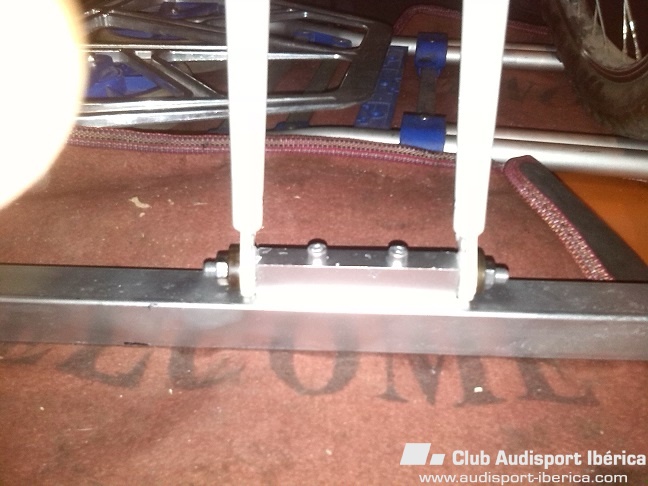

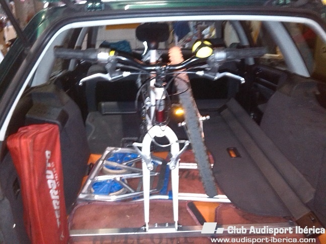

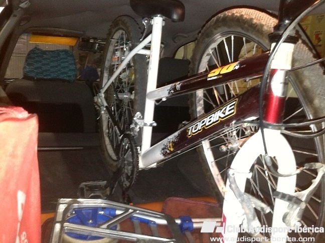

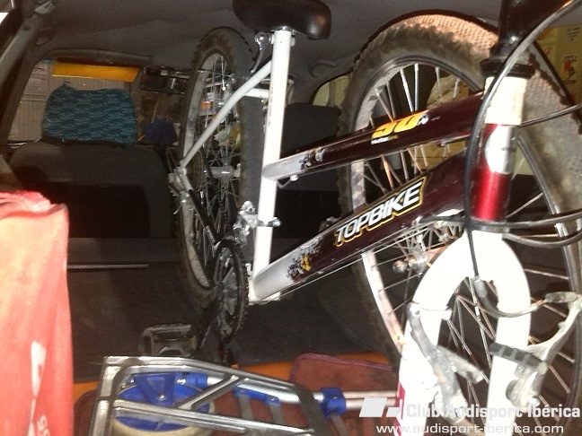

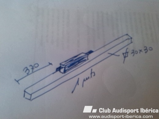

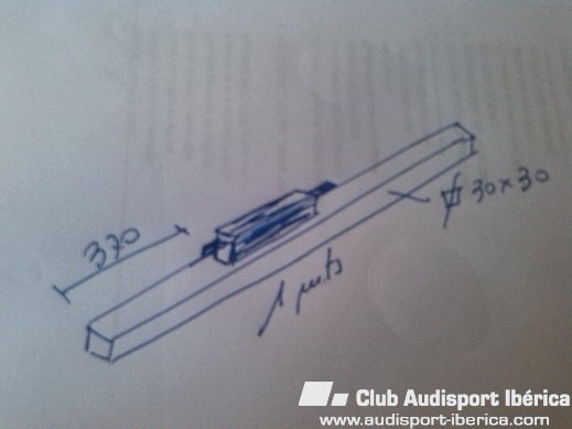

Pues como estoy rondando los 100kg, mas cerca qeu nunca, me ha dado por haer algo de ejercicio Y para eso bici, y como la llevo en el coche he hecho un inventillo para llevarla vertical y no tirada por el maletero, con asientos traseros abatidos he cogido un tubo cuadrado de 30x30 long 1 metro y le ha atornillado una sujeción para sujetar la horquilla de la bici, la bici sin rueda delantera. Así puedo llevar "trastos" sin ponerlos encima la bici Como me explico peor que un libro cerrado , unas fotos.
