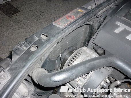

  2. Pues tienes mas razon que un santo TENGO QUE DESMONTAR MORRO, O FRONTAL, O COMO SE DIGA Hoy no tengo ganas Ademas al hacer la distribucion se acollo el parachoque con remaches y ahora no tengo, la semana que viene No vendra de 600km mas

  5. Si es que me liais A ver cuando me llega el Viscoso, por que se llama viscoso? Y me lio Primero, claro esta, la ley de minimo esfuerzo, sin desmontar nada, luego ya lo iremos complicando

  7. Yo pensaba que salia solo el ventilador, pues ahora se me ha ido todo el gozo en el pozo Cuando lo reciba mirare las opciones Gracias

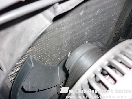

  10. Este verano se oyo un ruido por delante de plastico roto, pensaba que eran las protecciones del paso de rueda estuve mirando y no vi nada, por eso pienso qeu desde verano voy asi. Vosotros sabeis si el viscoelastico este esta funcionando siempre" saludos y gracias si desto, cambiais el titulo, gracias
  11. Buenas noches, ayer mirando el nivel de aceite me fije en el ventilador Mirad como esta Donde esta el trozo que le falta, y creo que desde verano voy asi alguien tiene el codigo de esto y precio?
  12. Yo personalmente no me la jugaria tanto tiempo. Siempre puedes mirar como esta, si esta agrietada o si esta nueva En cuanto a 700€ miratelo que puedes sacar mejor precio. saludos

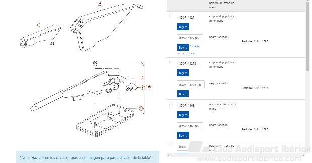

  13. SI el trinquete lo pongo con el dedo Lo he "chapuceado" con una goma tipo pollo, hecha con una cámara, hice fotos pero no se ve nada A ver si puedo hacer otra foto YYYY funcionar funciona
  14. Buenos dias Ya hacia tiempo que no tenia que meterle mano al coche Hoy al ir a poner el freno de mano no se queda arriba, he desmontado la funda de plástico y resulta que el muelle, si es que lleva muelle, del trinquete no actúa. Alguien tiene el despiece de esta zona y como es el muelle? saludos
