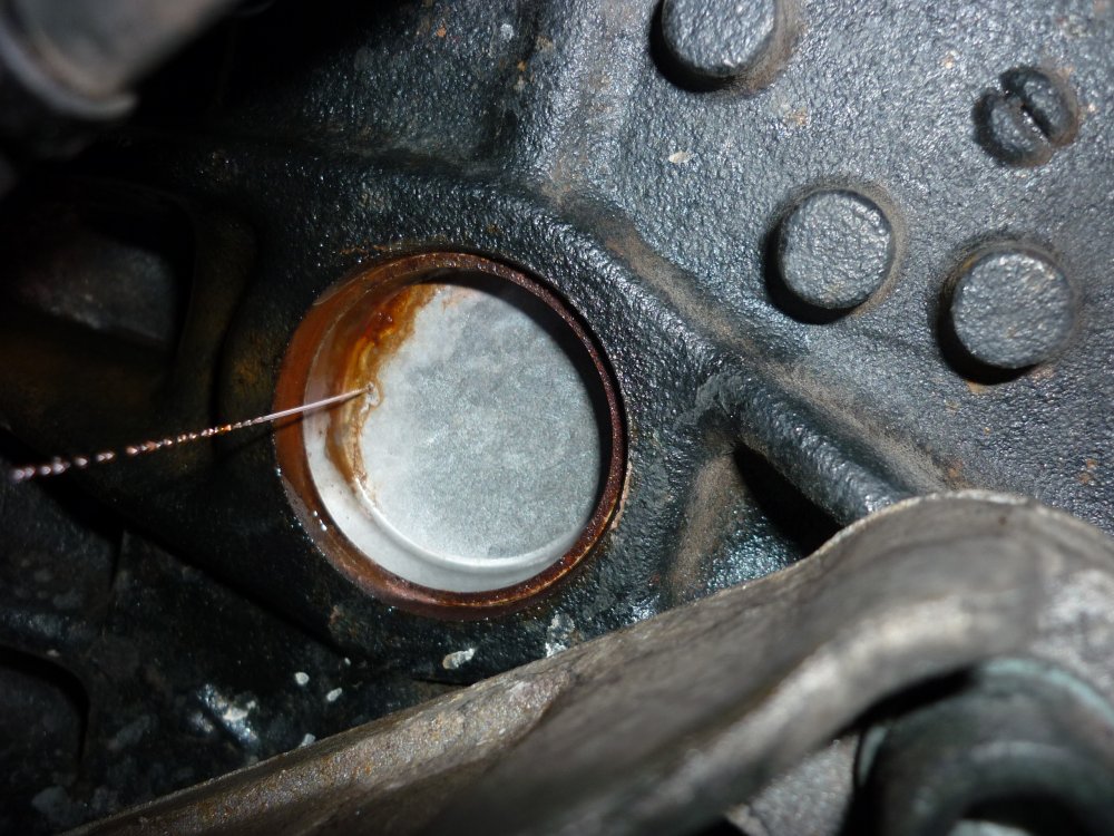

Al final he llevado el coche al taller. Ha cambiado 3 tapones, ya que estaba pues ha aprovechado , en eso estoy de acuerdo Ahora bien, por cambiar 3 tapones cuanto me puede cobrar? mas o menos, tampoco la vamos a liar Se que ahi tiempos estipulados, alguien los tiene? Gracias
precisamente esta chapita esta en el bloque motor por la zona del turbo, hay 3 creo y lo he llevado al mecanico y le he hecho cambiar las 3 La verdad es que me costo mucho localizar la perdida Ya que a veces soltaba este chorro y a veces no La foto quedo chula despues de hacer unas 20 ó 30 fotos a ciegas, suerte camaras digitales, si llega a ser ser como antes, con carrete, JAJAJJAJAJAJA
ok GRACIAS Lo que veo complicado es el acceso, a no ser que por debajo sea mas facil
Y la chapa esta Va ha presion? Como se saca¿¿ Ya habia pensado en poner NURAL 21 o algun otro producto que alguien me aconseje

BUenas tardes EL pasado jueves se me encendio la luz de "agua baja", rellene y listos, cap problema MIrando no encontre fuga alguna, pense que igual habia alguna burbuja de aire y ya esta Seguia gastando Y hoy me he puesto en serio y he visto un charquito de agua el el motor el lado del copiloto Y he visto una fuga, una tapa redonda de chapa tiene un poro, como puedo arreglar esto?
