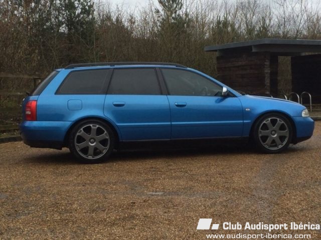

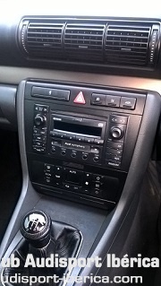

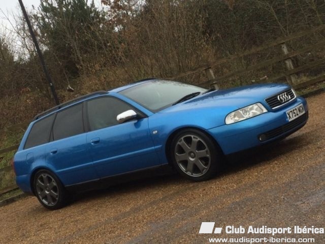

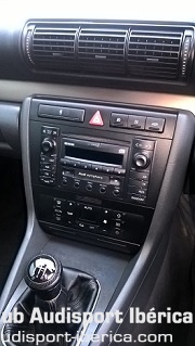

Bueno pues al final compre un b5. Unos pequeños detalles del coche sin pretender aburriros, mas tarde prometo subir fotos. Es un Avant del 2000, de los ultimos. 1.9 TDI AJM, creo. Unas 178 mil millas, que creo que son como 270 mil km. Color azul (kingsman), muy raro, nunca lo habia visto en un b5.. Llantas s4 en colo gris antracita. 2-Din original de serie (audi simphony), con altavozes bose (creo), cargador de cds y subwoofer de serie. Lleva roscada, que creo que subire un poco dado que donde vivo hay mucho baden y me da miedillo.. Como fallos hasta ahora vistos. Pequeños detalles de pintura producidas por las chinas de la carretera. Los espejos cromados estan algo rayados, que no es que me importe mucho. Fis muy malo, no se reconoce nada (tendre que reparar/cambiar). Y no se porque, conduciendo camino a casa, a casi final d camino se me ha encendido el piloto del abs, mas uno de un circulo y dentro un triangulo con una exclamacion( perdon por la explicacion pero no se lo que es). Pero solo el testigo, ningun sonido ni nada. Perdon por el toston. Mas tarde fotos.
