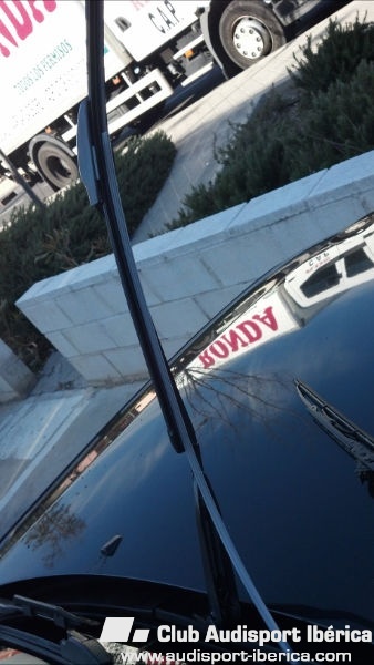

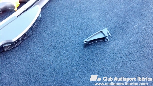

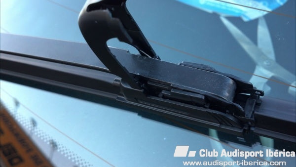

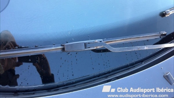

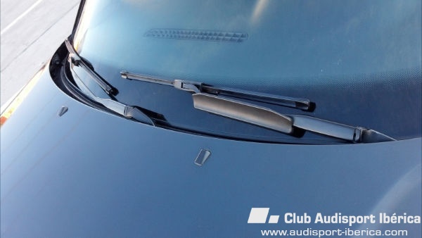

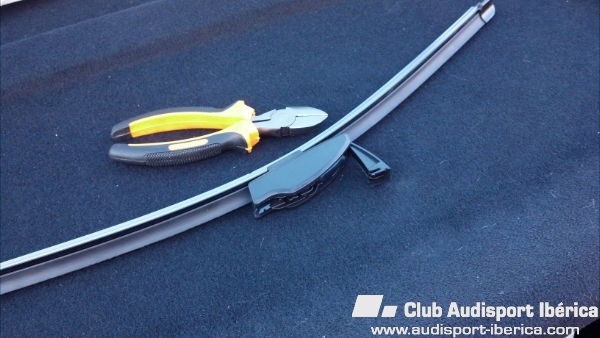

Hola compis. Pues eso, hoy he ido a comprar a una ferreteria una cosillas para arreglar una puerta y me he encontrado con que tenia unos cuantos AeroTwin sueltos ASÍ que he mirado y había tres de mis medidas, dos unidades de 530 mm y una unidad de 550 mm para el portón. No me ha dado guerra instalarlos, en los de 530 mm he tenido que cortar los laterales de los embellecedores, ya que sino no cerraba, es solo estetico y se puede prescindir de él, pero lo suyo es intentar que lo lleve. El de detrás no ha hecho falta adaptar nada, ni cortar, ni leches, ya que el sistema es diferente. Este ha sido Plug & Play. En las fotos vereis el proceso y lo que os comento del corte, no hace falta explicar nada mas, es una chorrada, pero bueno...Yo os la pongo. Empezamos con las fotos, ya me comentareis que os parece como queda. Saludos. Aqui empezamos, esta es la única herramienta necesaria y veis el embellecedor que os comentaba En esta vemos como sacamos el embellecedor o solapa.
