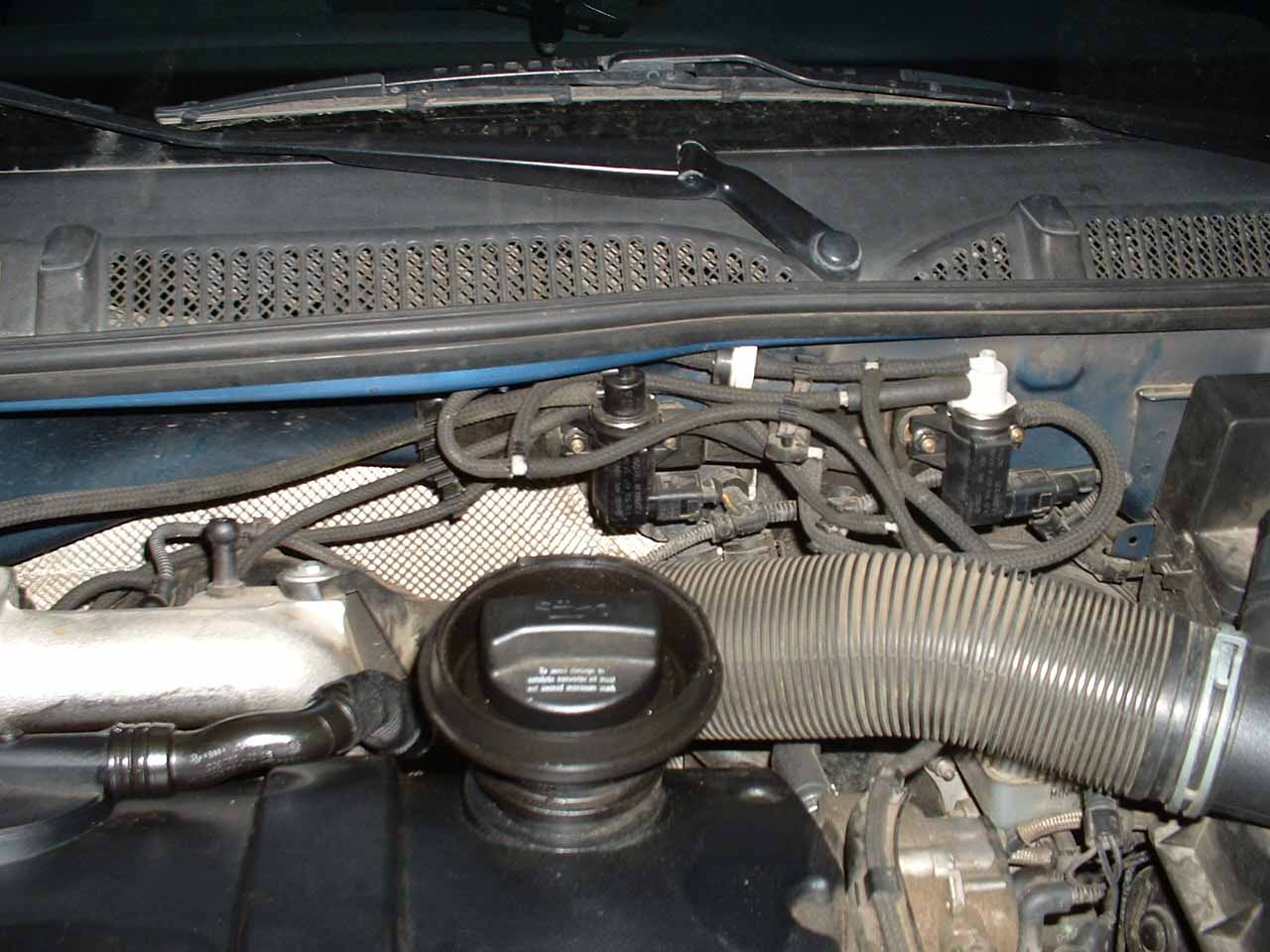

La valvula nº 2 si la tiene, y ayer mismo repase el esquema completo que se lo enviastes a otro forero y esta todo correcto. De todas formas esa "Y" va desde el servofreno hasta la N75 y ademas a la valvula de retencion concretamente a la parte blanca.

Le repasé todos los tubitos y estan bien ¿alguna idea de algo que se pueda comprobar?

Hola a todos necesito que me ayudeis, he cambiado casi todos los tubitos que van entre las valvulas estas y posiblemente en alguna me he equivocado porque en bajas tarda un poco en reaccionar. A veces anda mejor y a veces le cuesta. Si alguen tiene un esquema de como van estos tubitos por favor me lo pase . El coche es un A3 del 2001 1.9tdi. Gracias.
