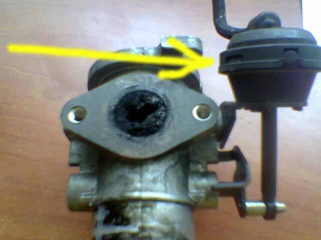

Haber esos peasos de mecanicos, ayuda esa pieza es la que abre y cierra la chapaleta de admision. Si esta pieza esta constantemente abierta ¿puede afectar a la respuesta de potencia del vehiculo?
Ok, muchas gracias, pero si se queda abierta siempre la chapaleta como me pasa a mi ¿le afectaria en la respuesta de potencia al acelerar?
¿Que pulmon? Especifica que me perdio.
Entonces ¿la dejo asi siempre abierta? Haber. el problema en cuestion es que en bajas el coche tira poco hay que pisarle bastante, luego en carretera va bien pero cuando quiero una respuesta inmediata, pos como que no me hace caso. Lo unico raro que he visto es esa piesa que se me jodió, porque la EGR ya la limpié y quedo de lujo, tambien ya le habia cambiado el cauda por un Pierburg. Ah y tambien le puse nueva la N75. No se no se, ¿que creeis que puede ser? La verdad es que estoy del cochecito hasta el n...
efectivamente esta es la EGR y la pieza en cuestion va aderida a ella. Tolo, tu que tienes mas conocimientos de mecanica, ¿que funcion tiene esa bomba?
en la casa me dijeron que tenia que ver con el vacio, date cuenta de que va un tubo de la N75 hasta un sensor y de este va hasta la bomba que hablamos.
Es de un A3 1.9tdi del 2001

Hola a todos, se me ha roto una bomba que va aderida a la EGR . Intenté cambiarle el tubo de goma que hace que se cierre y se abra y arranque sin querer el bastago donde entra el tubo, en conclusion que no hace el vacio. Esta bomba controla la escotilla de la EGR que a su vez controla la cantidad de aire que entra. Si alguien tiene una EGR averiada que tenga esta bomba, por favor que se ponga en contacto con migo. Aqui adjunto una foto de la pieza en concreto. Gracias.
Esta mañana estuve en la AUDI y me comentaron que era una bonba que cerraba el circuito de vacio y su funcion era regular la entrada de aire. Se suministra con la valvula EGR completa y vale todo 145 eurazos.
