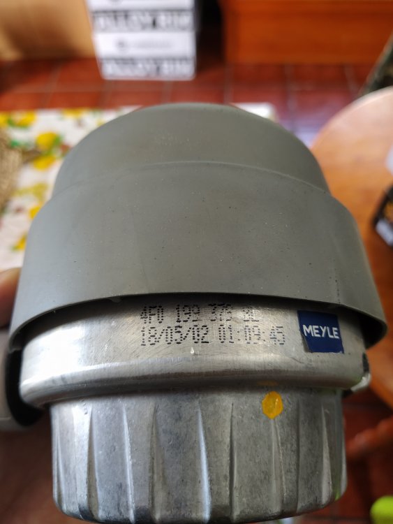

Me han llegado los soportes de motor MEYLE ORIGINAL y son tan tan tan originales que vienen con el código de pieza Audi y borrado el logo. Fijaos -

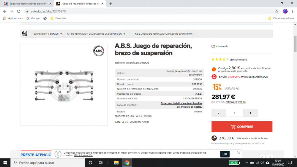

@Serjio muchas gracias por tu ayuda. al final he pedido todos los soportes, los 2 de motor, los dos laterales del cambio automatico, el porterior del cambio automatico y el de de goma naranja frontal. un una cosita, conoces los kit de reparacion de juego de suspension que traen los brazos y tornillerias..... salen bastante mas econoimico que comprar las piezas sueltas...me dice mi mecanico que estan los brazods de suspension bastante idos con sus 290.000kms es un allroad (sin mala vida ehhh) estos son los kits de los que te hablo. -

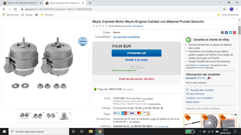

carminat responde a carminat de discusión en Audi A6 / Allroad C6 (2005 - 2011)

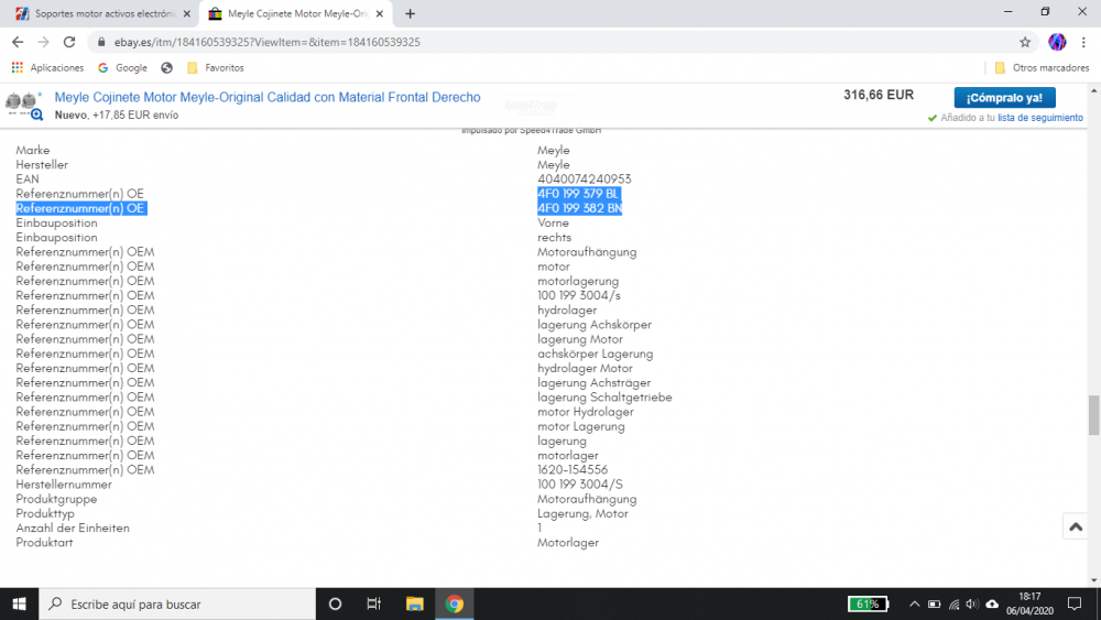

Muchisimas gracias!!! Esos precios son más IVA claro, pero....están actualizados? He encontrado un kit de la marca MEYLE que incluye ambos soportes de sendas referencias...es este... 316€ puestos en casa desde Alemania... -

Muy buenas. El coche me vibra bastante y el VAGCOM registra un fallo en el soporte derecho del motor, son eléctricos así que comprobé que estuviese bien conectado y el cableado en buen estado. El soporte está todo manchado de aceite rojo así que está roto. Alguien podría decirme la referencia exacta de ambos soportes motir, derecho e izquierdo? Varían según código motor, tipo cambio, fecha fabricación. Os dejo mi número chasis WAUZZZ4F27N073915 Muchas gracias. Espero ese temblor y vibración incluso en marcha sea eso -
