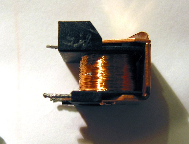

Aunque el 'culpable' de la avería no debe ser el relé, sino algún otro componente defectuoso, al final terminó fundiéndose: se puede ver en el centro del devanado, ligeramente a la izquierda de la zona brillante. Justo es el pequeño reflejo gris. Muchas gracias a todos por vuestra ayuda y especialmente a Cristóbal y Peri que me enviaron los diagramas de desmontaje y referencias. Saludos
