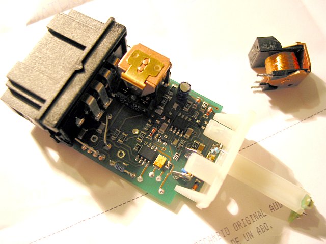

  1. Aquí esta el interior: como podéis ver, mucha electrónica SMD y dos relés (uno de warning y otro -ya desoldado y sustituido por un puente- para las intermitencias izquierda/derecha).

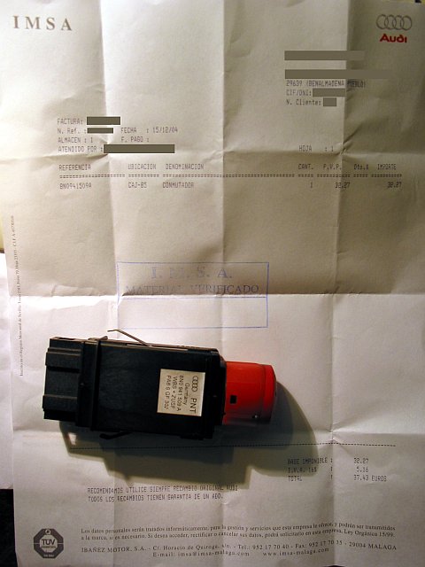

  2. Hola a todos, recupero este post para poner unas fotos de la pieza sustituida. En esta primera os muestro el botón de warning completo y la factura de IMSA.

  9. Bueno, confirmado. Es el mismo botón del warning, tiene dentro dos mini-relés y bastante electrónica de montaje de superficie. He intentado repararlo limpiando los contactos del relé y conseguí que hiciese unas 40 o 50 intermitencias más, antes de fundirse el bobinado. Así que desoldado el relé y he hecho un puente en lugar de los contactos; por lo menos puedo hacer las intermitencias a mano, es un ejercicio muy saludable . El siguiente paso es pedir el recambio a Audi, ya os contaré. Gracias, Cristóbal, he tenido el componente en la mano un montón de veces, y cuando ya lo he montado me he dado cuenta de que no había apuntado la referencia . Saludos
