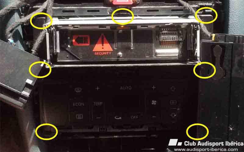

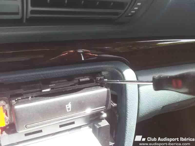

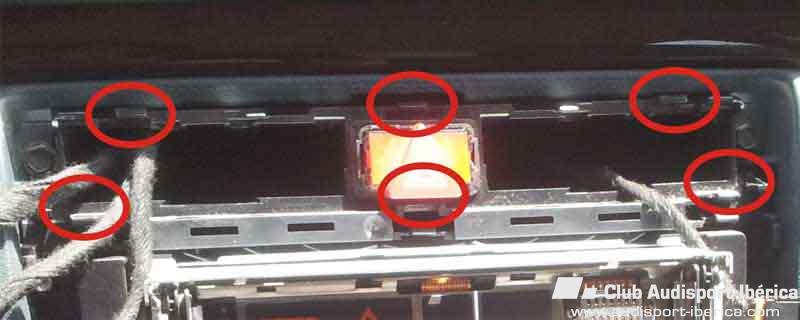

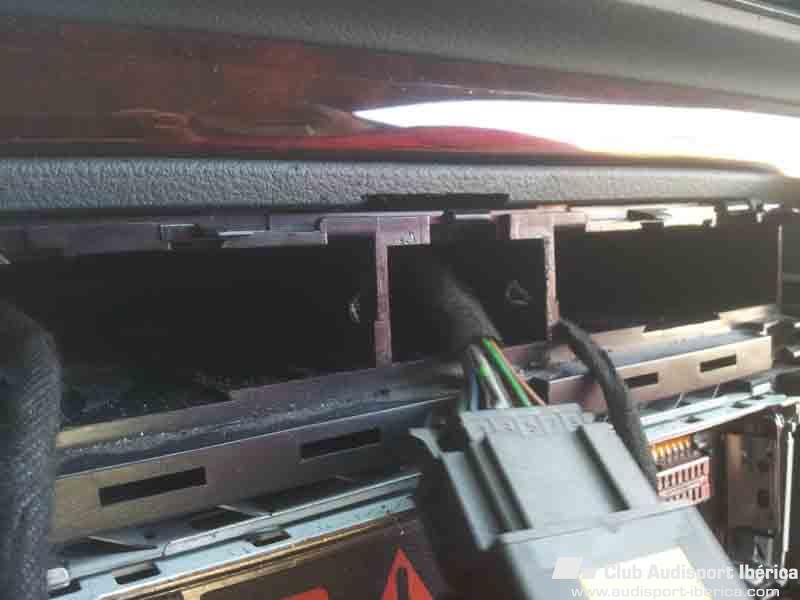

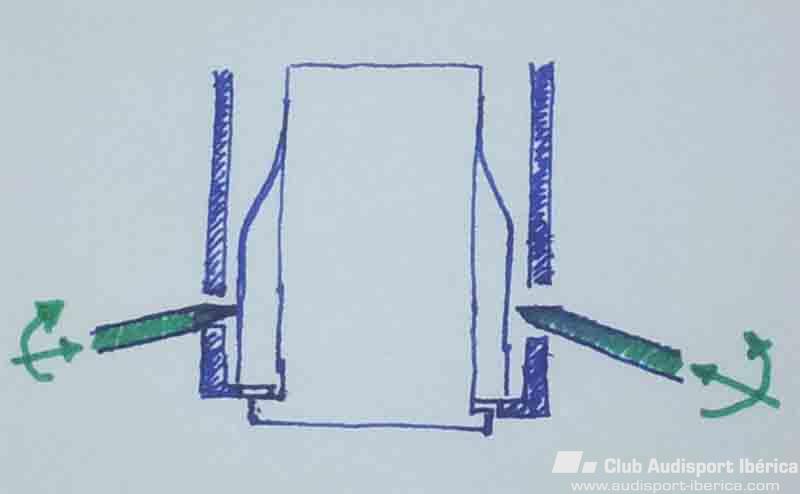

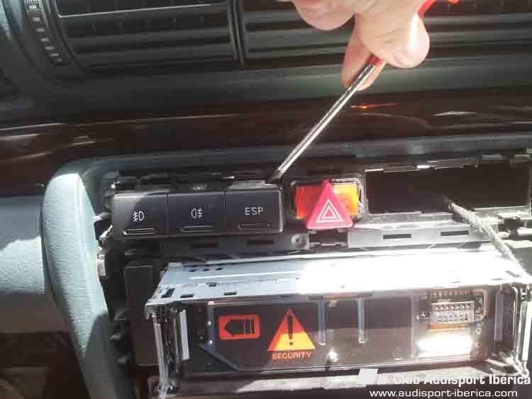

Hola a todos Antes de empezar, os pido disculpas por la baja calidad de las fotos, pero el coche tenía que estar listo en muy poco tiempo y no saqué tantas fotos, ni tan detallados como yo hubiera querido. En primer lugar quitamos el embellecedor negro que se encuentra alrededor de la radio y el climatizador. Para esto, deben soltarse los clips que lo unen al mueble, tirando suavemente hacia nosotros ayudándonos con algún destornillador fino (protegedle la punta con cinta aislante para evitar que se os escape y ralle algún plástico) y que se encuentran donde señalo aproximadamente. Posteriormente, tenemos que quitar el embellecedor que se situa sobre los botones y el posavasos. Como ocurría en el caso de la tapa anterior, está cogido al mueble con unos clips, que se encuentran donde indico. En este caso, lo desmonté soltando primero los de abajo y luego los superiores. Al hacerlo, tener cuidado porque se pueden partir (de hecho, el central inferior me lo llevé de paseo con la tapa :cry1: ) Lo siguiente es desmontar la botonera y el posavasos. Para eso, teneis que presionar con cuidado las pestañas que tienen en las esquinas superiores. Una vez liberados los huecos que se encuentran a ambos lados del botón del warning, lo que hice fue abrir unos agujeros en el mueble coincidentes con el eje del hueco, de manera que pudiera meter un destornillador para empujar la pestaña y hacer ligeramente palanca hasta que saliera el dichoso botoncito. ...y poco más. Espero que os sirva de ayuda. Un saludo Carlos P.D. Perdón por colocar las fotos en dropbox pero no tengo ni idea de cómo puedo reducirles la resolución para que pesen menos. -
