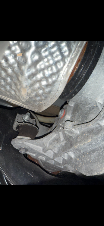

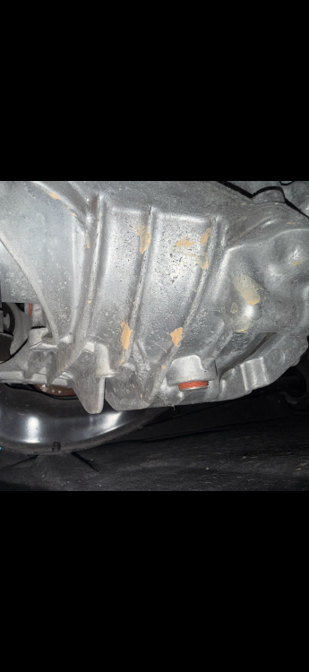

Exactamente así lo hice, lo cambié el sábado, no puedo dar aún una opinión de si se a solucionado el tema de la vibración por que lo cogí de cuenta a casa y aún no lo he vuelto a coger, si noté al meter la marcha atrás que entró como más suave pero bueno igual fue casualidad. Pongo fotos para que veáis como estaba el aceite, decir que llevo 77000km. Le saqué unos 900 y le entró el litro pero ya rebosando. No sé si estará resuelto el tema, raro es que de cambiar ese aceite haya desaparecido pero bueno si no es así un aceite que he cambiado que nunca viene mal.

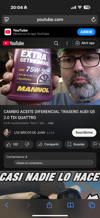

pues mirando y buscando cosas encontré un vídeo de cómo cambiar el aceite del diferencial trasero y no parece nada difícil, hoy me he tumbado para ver si veía cómo hacerlo y se ven perfectamente los tornillos de vaciado y llenado, en el vídeo hablaba al principio que era un litro pero luego dice que le puso 1,2l, el aceite que pone cuesta sobre 18€, pongo la foto que hice del vídeo. Como lo vas hacer pronto esperaré para ver qué tal te va y si se te a solucionado.
