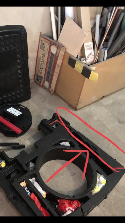

Posible si que es pero tienes que desmontar la parte derecha o izquierda para que te pueda salir, al cortar esa parte ya no es necesaria quitarla
No tengo foto de ese lado, pero como veis salió entero sin tener que cortar nada más, una vez sacado el corcho grande podéis tapizarlo todo que os quedará de lujo y más aseado que si no lo hacéis y montáis las tapas, no os preocupéis por el suelo del mañeros que no hace pancha ni se va a hundir por haber quitado el corcho, los laterales de las argollas que quitáis hacen tope sin tener el corcho y en el centro podéis poner él tornillos de la rueda para que haga más fuerza aunque no hace falta. El hueco que queda aunque no se aprecia bien en las fotos puedo decir que es muy grande, tener en cuenta que va metida una rueda si la hubieras pedido.

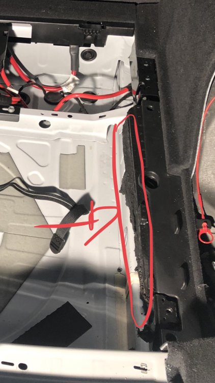

En esta foto veréis el corcho ya cortado, para hacerlo bien y sin esfuerzo alguno cogéis un cuchillo grande, lo calentáis y lo vais metiendo por el lateral para ir cortándolo, hacerlo en varias veces, tener cuidado y mirar que no pasen cables, creo que no pasaba ninguno pero mirarlo bien, una vez cortado sacáis el trozo pequeño y el grande ya sale bien, lo traéis hacia la parte cortada e ir tirando de él hacia arriba

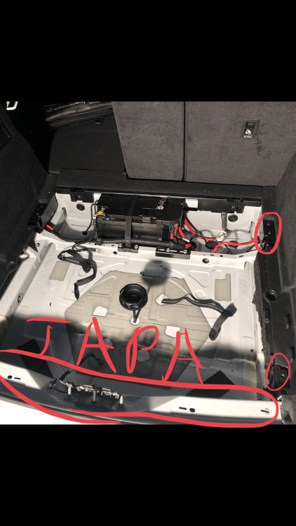

Bueno para quitar el corcho es muy fácil pero hay que cortar una parte para que salga o meterse en más follon y quitar todo un lateral. En la foto lo primero es quitar la tapa de atrás, esa tapa se quita tirando de ella hacia arriba, lleva unos ganchos que al tirar sale de ellos, en principio no te rompe por que los ganchos están soldados a la chapa y encajan en unas ranuras de la tapa. Luego veréis unos círculos, eso son las argollas del maletero, la levantáis y hay unos plásticos, les hacéis un poco de palanca y salen y aparecen los tornillos, los quitáis y así salen las tapas laterales.
