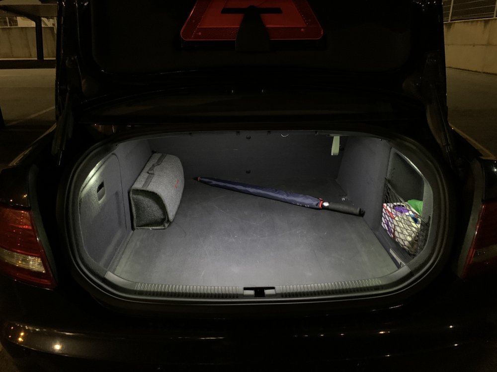

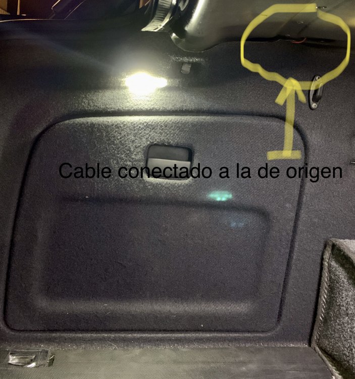

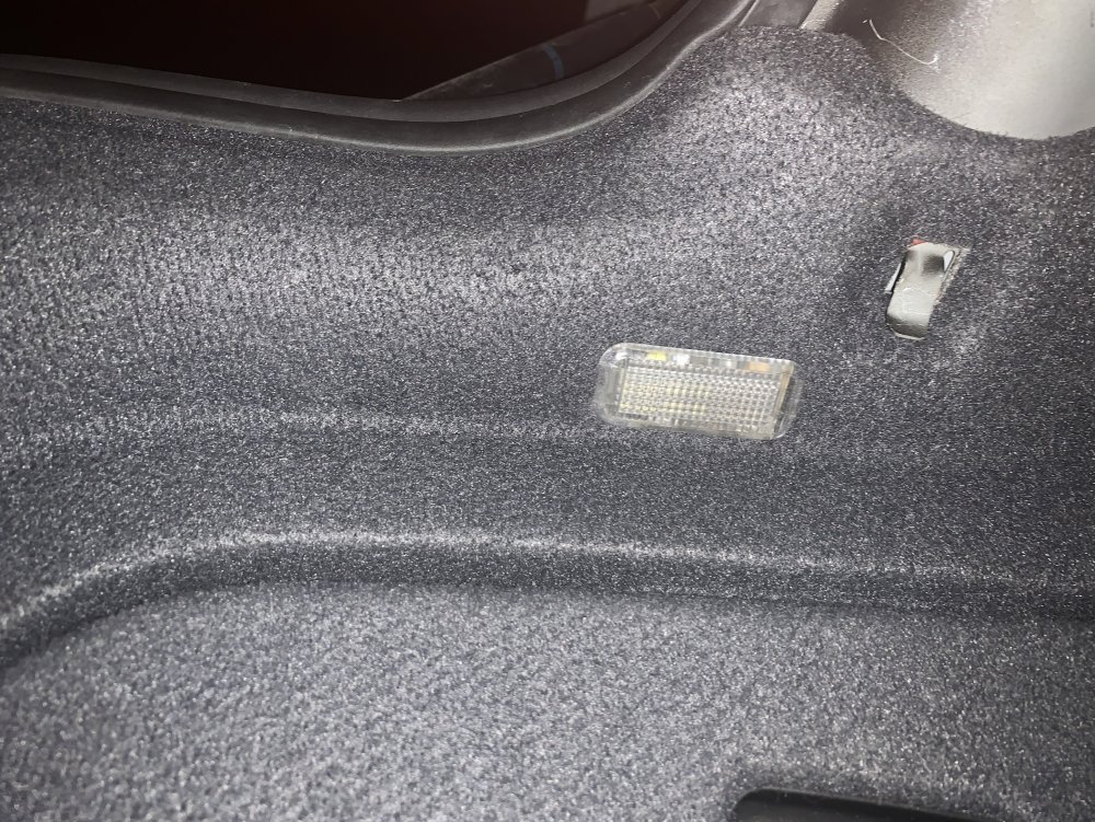

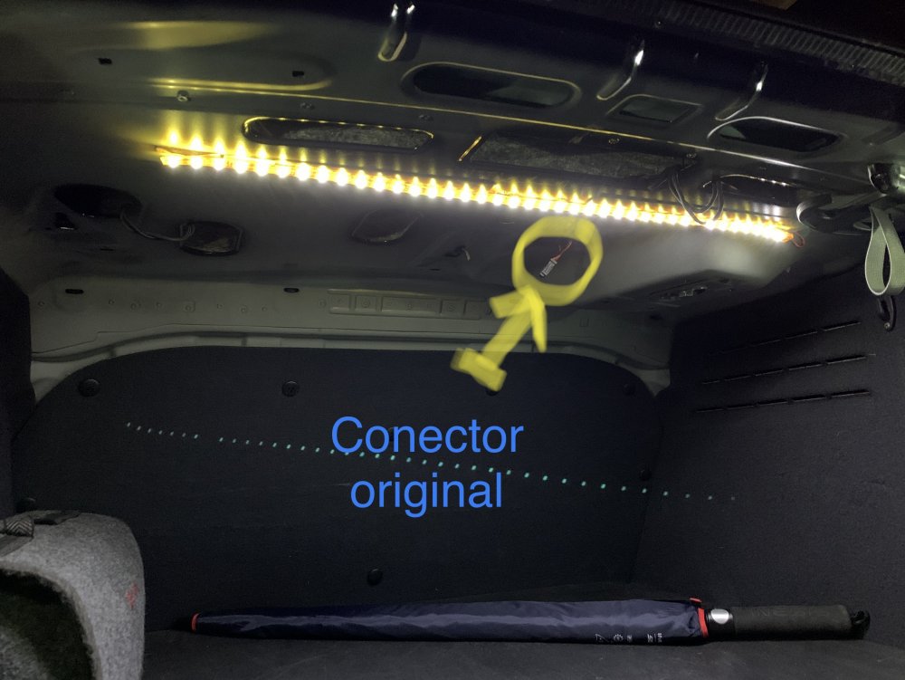

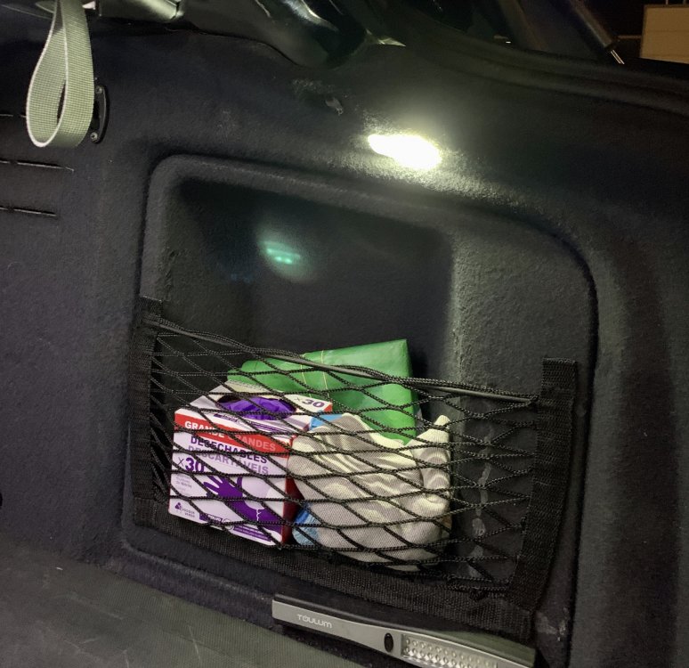

	Os cuelgo como las he puesto yo, de esta forma tenemos luz, al levantar la tapa del tapizado que da acceso a la rueda de recambio y para pasar los cables es sencillísimo ya que van detrás del tapizado y directamente conectado a la clavija de que trae para la bombilla de origen.

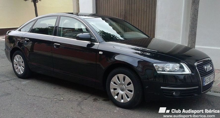

Hola, aqui os dejo a mi chiquitin.
