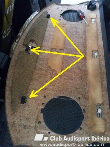

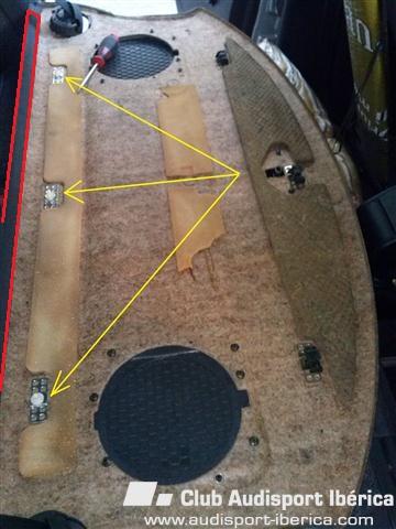

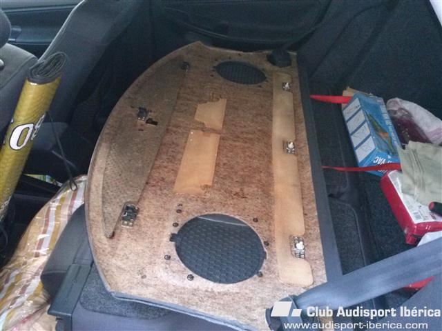

Decir tambien que mi bandeja solo tiene 3 grapas que la aguantan en la parte delantera,la franja que cuelga detras de los respaldos no tiene ninguna grapa.En cambio,en el otro b5 que tuve,del '97,la franja tambien se agauntaba en unas 3 grapas,por esto dije que hay que hacer palanca con el destornillador. Aqui las grapas y en rojo he marcado lo que yo he llamado como "franja",por si hay dudas.Es que no se como llamar aquella parte de la bandeja que va detras de los respaldos : Y todo acaba aqui.Espero que a alguien,algun dia le servira de ayuda,y tambien accepto,como siempre,criticas y mejoras. Un saludo,compañeros ! Os añoro mucho,aunque nos "vémos" por aqui... Edito : si algun admin. considera oportuno cambiar el titulo,que lo cambie,no hay problemas ! Se que el Duke esta perdido por alli jeje...

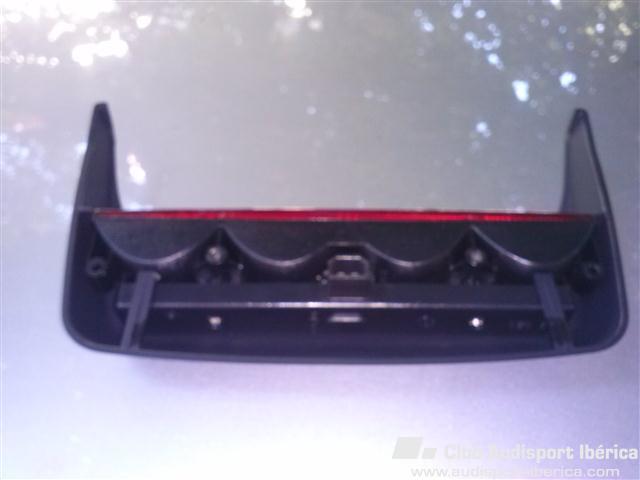

Ahora volvemos a colocar el soporte con la lampara en la bandeja y la bandeja en su sitio siguiendo los mismos pasos pero al revés.Hay que ser atento a las 3 lenguetas que aguantan la bandeja en la parte trasera,donde va la lampara.Alli hay unos huecos donde estas lenguetas entran y se clavan aguantando la bandeja.Con cuidado no es nada dificil,yo lo hice varias veces. Lenguetas :

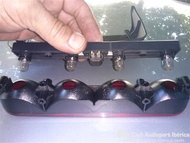

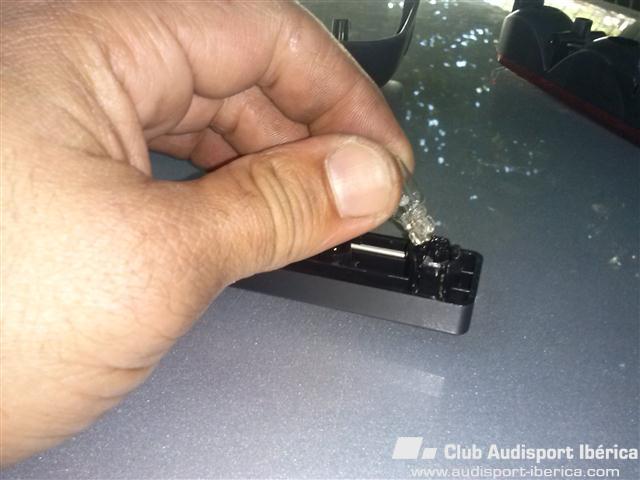

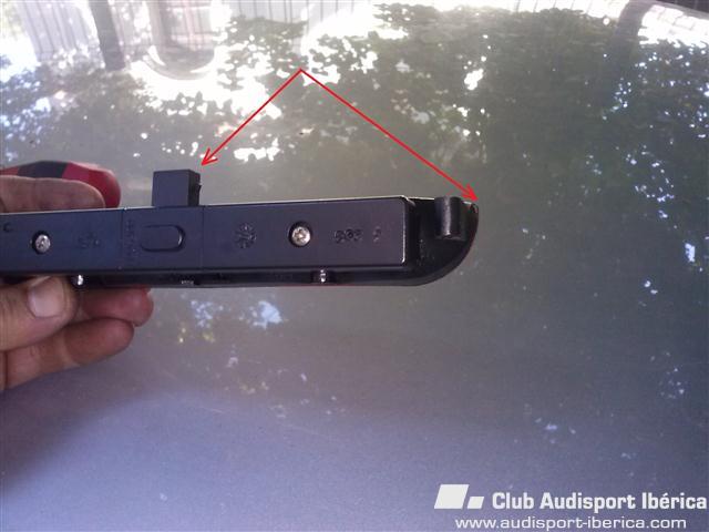

Cambiamos las bombillas fundidas : Las bombillas son de 5w,iguales a las de posicion de los faros. Volvemos a colocar el soporte de bombillas en la lampara apretando suavemente.Hay que prestar un poco de atencion a la posicion del soporte respeto a la lampara ya que tiene una posicion sobre el soporte de plastico,si no,luego hay que volver a quitar los 2 tornillos,no es mucha cosa,yo no me he fijado y... Mirad la esquina y el enchufe y ya vereís la posicion que debe tener :

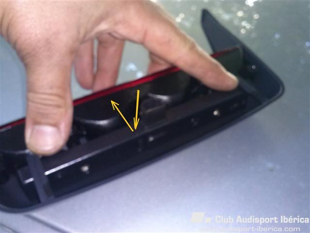

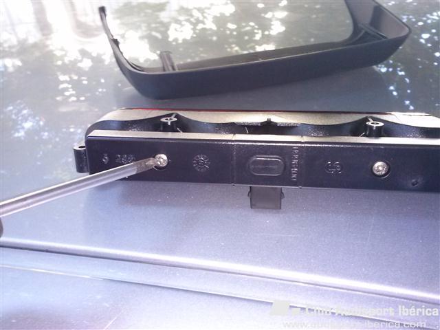

La lampara se aguanta en el soporte de plastico con 2 lenguetas.Apretando suavemente en el medio,siguiendo las flechas,sacamos la lampara del soporte de plastico : Las bombillas van en un soporte aguantado en la lampara con 2 tornillos que sacamos con el mismo destornillador estrella (ó cojemos otro,por si hay preferencias de color ) :

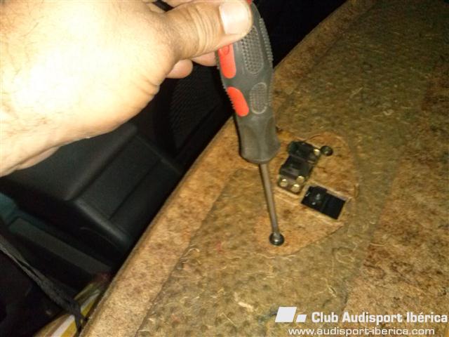

Y ya se nos desvelan los 2 tornillos que aguantan la lampara de la 3ª luz de freno,tornillos que vamos a quitar con un destornillador de estrella : Y ya tenemos la lampara fuera :

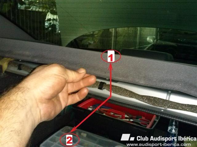

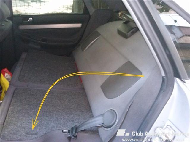

Una ves desclavada la franja (si hay grapas),levantamos un poco y tiramos hacia dentro del habitaculo como en la siguiente imagen : Extraemos la bandeja y la dejamos descansando sobre los respaldos :

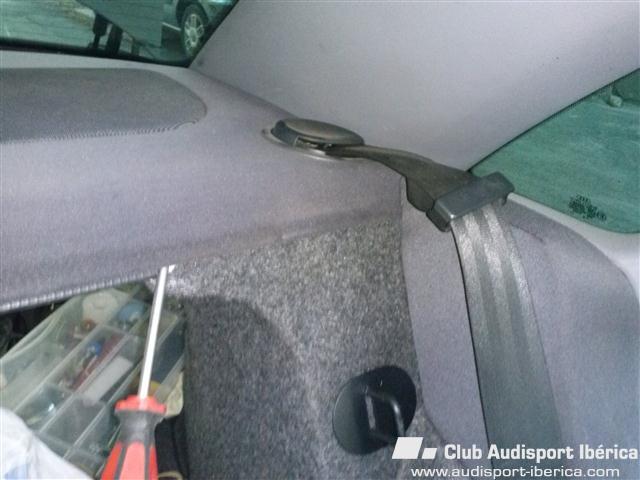

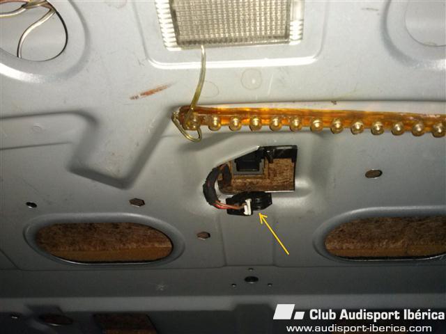

No es nada para la gran mayoria,pero sigue habiendo gente que pregunta como cambiar altavoces traseros,sacar bandeja etc. Como llevaba tiempo con solo 2 bombillas en la 3ª luz de freno,ayer me decidí a cambiar las bombillas fundidas.Por lo tanto,ahi va : Primero,desenchufamos la 3ª luz de freno desde el maletero : Tumbamos los respaldos del banquillo trasero y con un destornillador de punta plana ancha,haciendo palanca, desclavamos las piezas de plastico que aguantan la parte de la bandeja que va detras de los respaldos : Puede ser que os encontreís con que en toda aquella franja de la bandeja no haya nada que aguante,como en mi caso.Decir que los laterales de los respaldos (los que se quedan fijos) no hay que quitarlos.
