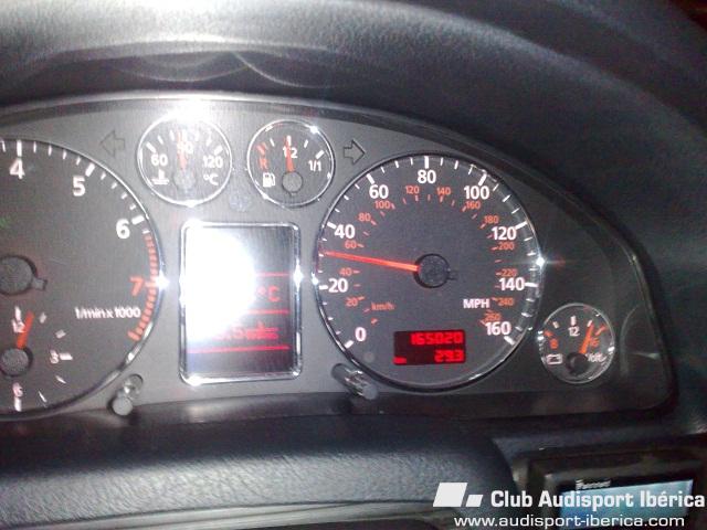

Eres un gansta brother!! jajajajaja Eso es mu coñazo en tener que ver la velocidad en una escala secundaria... Pues,ASI voy de momento(bueno,no voy porque no tengo gasoil tampoco pasta),ya casi me he acostumbrado,y la verdad es que es interesante... S2

QUE SIIIII !!!!!!!!!!!! Que si,Duke,pero yo que hago con el mio?: Es que,por mucho que quiera,la raya de los 100 no esta en el centro,la madre que pario O es que al ser americano...Pero he encontrado un 1.8 en el desguace,tiene los 100 igual que el mio,es europeo,pero es cuadro con bombillas y la esfera no me vale! Un saludo!

SI , te vale! Pero tendras que hacerte con la maneta de los intermitentes que lleve los controles del fis.En cuanto al conector rojo,mirate los esquemas de los conectores y veras lo que tienes que hacer.Yo acabo de montar un cuadro hace una semana,y ahora que lo hice no me parece nada complicado.Tambien tienes al CarlosA4,al MichelS3 que son los padres de los cambios de cuadrosYa me diras algo. Un saludo

Hola pcostelha ! Mira,si la maneta la tienes instalada ya,me imagino que tendras las conexiones hechas.Lo demas,tienes que hacer las siguiente conexiones del conector rojo : Pin 1 - al pin 18 de la centralita(ECU)para que te marque el consumo Pin 5 - al pin 1 conector B del modulo clima para que te marque la temp. exterior Pin 9 (nivel agua limpiaparabrisas) - a masa,si no tienes sensor en el vaso de liquido,y me imagino que no Pin 10 - presion hidraulica - a masa Pin 16 - chequeo bombillas- a masa Pin 19 - luz freno - a masa Pues esto es todo lo que tienes que hacer.Ahora si, si quieres tener todas las funciones,tendras que cablear y montar un vaso de liquido limpiaparabrisa con sensor y llevar el cable al pin 9.Para el aceite,tambien : cablear y montar un sensor el el portafiltro de aceite.En cuanto las bombillas y luz freno,sinceramente no se que decirte para que funcione los avisos. Espero haberte ayudado algo... Un saludo! -
