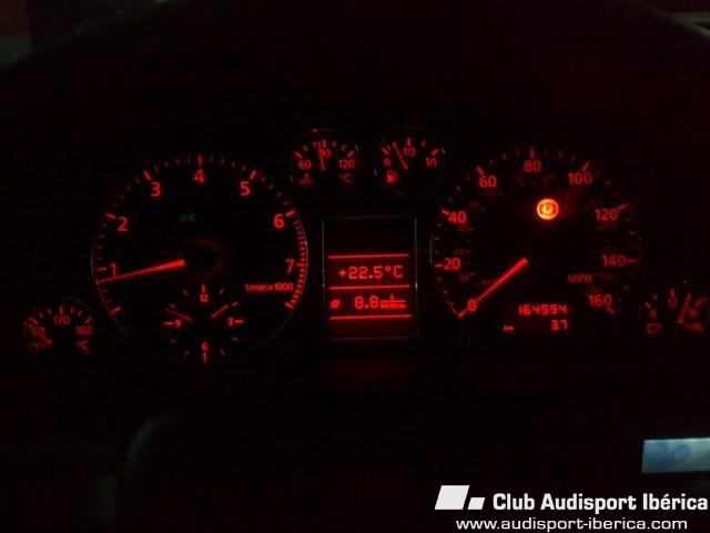

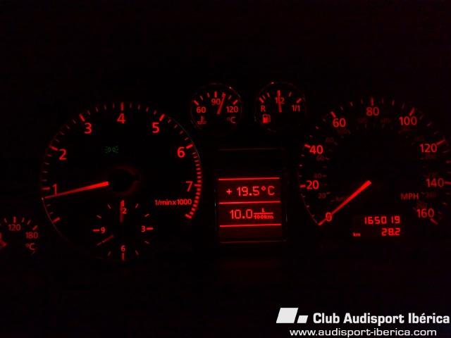

Bueno,como algunos sabeis,he conseguido cambiar el cuadro antiguo tipico por uno con FIS. Es verdad,gasolina.El cuadro lo consegui gracias al ER BANDIO,la instalacion la hice con la gran ayuda de 2 EXPERTOS en cuadros (sin ser tocapelotas,vale?),el MICHEL S3 y CARLOS A4.Da igual la orden en la que pongo a los 2,los 2 son MUY BUENOS,que conste! Despues de unas cuantas problemillas que al final quedaron resueltos gracias a la gran ayuda de los arriba mencionados,queda todavia un problema sin solucionar,porque no se que hacer.Es que cuando le doy contacto,el indicador de temperatura refrigerante se pone ASI : Despues de muy poco rato(cosa de 2-5 min.)se pone ASI : Yo diria que es bastante normal ponerse casi en 90º,ya que el canal 51 clima me pone 90º.Lo que veo raro,pero raro,es que se ponga como en la primera imagen, en casi 100º cuando arranco,es decir,con motor frio! Y sin contacto la aguja esta muy,pero muy por debajo de la marca de 60º,tocando el aro cromado.Yo la puse asi,para que me marcara unos 90º,porque si la dejo en el medio con el test de agujas,entonces me marca ...yo que se...unos 100º en vez de 90 y al poner contacto sube a tope! Bueno,pues,sera cuestion de cambiar la bobina del indicador o que co...es hacerle,porque ya me tiene loco! Y ! Tambien,esta tarde me aparece el aviso de nivel bajo gasoil.Bien.Le meto 20€,y al arrancar me sube la aguja casi al medio(con unos 15 litros) y me marca autonomia 380km.Raro,no?Nada de que vapores de combustible o istorias.Porque al cabo de una hora seguia la aguja alli,claro,no le heche mas de 5-6 km. Pues,esto.Perdonad el tocho,y se que como siempre,los mejores consejeros los encuentro AQUI ! Siempre vuestro,Mikela4! P.D. Pregunta tonta : las esferas gasolina europeas tienen el 100km/hora en el mismo sitio que la que tengo yo,no?Lo digo porque el sabado ire a visitar el desguace del amigo ucraniano

Mikel, no me digas que has puesto el cuadro al final de un gasolina, jeje, ese tendria que ser pa mi. S2 Pues...si ! Es de gasolina! Encima,viene con el "extra" de Mph S2! P.D. En el desguace hay un 1.8 recien traido,no se si lleva cuadro con FIS...
