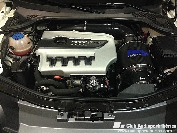

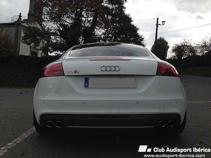

Claro, sin problemas Pues empecé queriendo mejorar un poco el sonido, ya que de serie, tiene un sonido bonito, pero se me quedaba corto. Entonces decidí montar el intermedio y trasero en 3" para ganar sonido, sobre todo en bajas. Me recomendaron 3" por el tema de hacerle una futura repro y en caso de hacerle el downpipe también en 3". Tras eso, le hice la repro BND a medida, 307cv y 400Nm. Se le notó una barbaridad al coche, incluso el escape sonaba más. Entonces vi que la DV se quedaba corta y decidí montar la Forge que tengo en la firma, la cual es una maravilla, silva un poquito, lo justo y necesario para mi gusto, estoy encantado con ella. Antes de seguir con modificaciones mecánicas le hice un par de estéticas, los separadores Sparco de 12mm, con los cuales tuve que limar un poco la zona del enganche de la aleta trasera con la defensa trasera, ya que al coger baches o cargar el maletero, rozaba. Es un trabajo de un par de horas, pero que merece la pena, fui probando varias veces hasta que dejó de rozar. También monté unos plafones led de matrícula y un Kit de xenon para luces antiniebla, el cual recomiendo, sobre todo para miopes como yo Como quería seguir mejorando el sonido del motor, decidí montar el Kit de admisión Forge, el tema de ganar potencia me daba un poco igual, buscaba sobre todo calidad de sonido y la encontré, a parte de que le da una imagen al motor mucho más agresiva y bonita. Tras eso me calenté la cabeza con el tema Downpipe y acabé volviendo a Don Silencioso para montarle el escape completo en 3" con catalizadores HJS de 200 celdas, con el cual paso ITV al cumplir el euro5 y estar completamente homologado. Aquí fue cuando noté el cambio de verdad en el sonido del coche, ahora sí sonaba a deportivo de verdad, petardeos al reducir marchas, etc. pero sin que "rompiese" la cabeza, siempre busqué calidad más que cantidad y la verdad es que el trabajo fue de 10, en Don Silencioso trabajan de maravilla, te lo adaptan a tu gusto. Ahora estoy a la espera de que me vuelvan a ajustar la repro, para darle un empujoncito más, según me han dicho, la idea es dejarlo en torno a 340cv y 440Nm, más o menos como el RS de serie. También estoy a la espera de lo que os comenté antes de las pastillas de freno Ferodo DS2500 y latiguillos metálicos Goodridge. Si tenéis alguna duda o queréis que os comente algos más, no os cortéis Deciros también que estoy muy contento con todas las modificaciones, el cambio del coche ha sido brutal, disfruto cada momento que lo conduzco, ya sea despacito o estirando las marchas. Mucha gente flipa con el sonido que he conseguido sacarle, en cuanto le grabe un vídeo en condiciones lo comparto. Aquí tenéis una pequeña presentación que le hice hace un par de días: http://www.audisport-iberica.com/foro/topic/96681-fotos-de-todos-los-srs/page-40

Antes de hacerle las modificaciones de escape, DV y kit de admisión, lo tenía en 307cv y 400Nm. A mediados de esta semana he quedado para ajustarle la repro, según me han dicho la idea es sacarle en torno a 340cv y 440Nm, así que ya os contaré a finales de semana los resultados

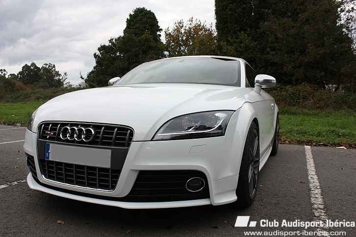

Hola!! Ya llevo un tiempo por el foro y va siendo hora de que conozcáis mi Audi TTS, tiene una serie de modificaciones que tengo detalladas en la firma, así que no voy a ser repetitivo Espero que os guste, aunque la calidad de imágen no es muy alta debido a la restricción de Kb
