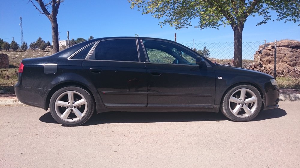

  1. yo te digo esto porque me estuve comiendo la cabeza meses porque desde la tienda,incluso habiendp hablado con vogtland alemania me decian que eran los correctos,y gracias a TONIMGR PERFORMANCE,comprobando datos efectivamente me confirmo que los muelles eran erroneos,asique los quite y los vendi,eran para un quattro,y monte H&R,lo mejor que le montado al coche en tiempo,estoy muy contento y al final resulto ser eso,por mucho que me confirmaron incluso de fabrica que eran los que me correspondian,aqui puedes comprobar la diferencia a parte de otras cosas.....

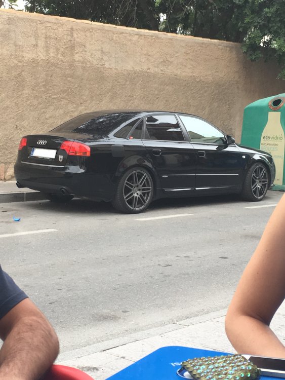

  3. yo lo veo alto y te diría que comprobases el muelle en si,parece que no es el correcto,y por eso queda alto,donde compraste los muelles si se puede saber?
  4. Vale mejor tío,porque así parece que lleva b8 con muelles de serie,con prokit debería ir más bajo
  5. Por cierto,que muelles llevas puestos?
  6. Yo la verdad es que lo veo alto para llevar los b8....:no se yo lo repasaría todo
  7. Pon una foto que es como mejor se ve,así salimos de dudas 100% jjeje saludos!
  8. Eso mismo pensaba yo,donde lo monte también montaban suspensiones koni y el chaval había montado roscadas en m3 y tal y después de repasarlo 3 veces estaba mal montado,yo te digo lo que es,no hay más,el coche no puede quedar picado,o los muelles son incorrectos o el montaje está mal,pero como mínimo,alineado.
  9. el problema de esto es que estos coches son delicados para dejarlos bien de atrás,lo primero que se debe hacer y más importante al montar suspension es mirar los pesos por eje porque si montas una suspension para un peso dierefente el coche no queda nivelado,(a mi me paso con unos muelles) y lo segundo es que todo el conjunto ha de apretarse con peso en ruedas,no vale apretar todo con las ruedas en el aire,y ya lo siguiente y no menos importante hacer las caídas y la convergencia......todo esto hay que seguirlo al pie de la letra,si no, quedará alto y mal,a parte de que el coche te hará extraños
