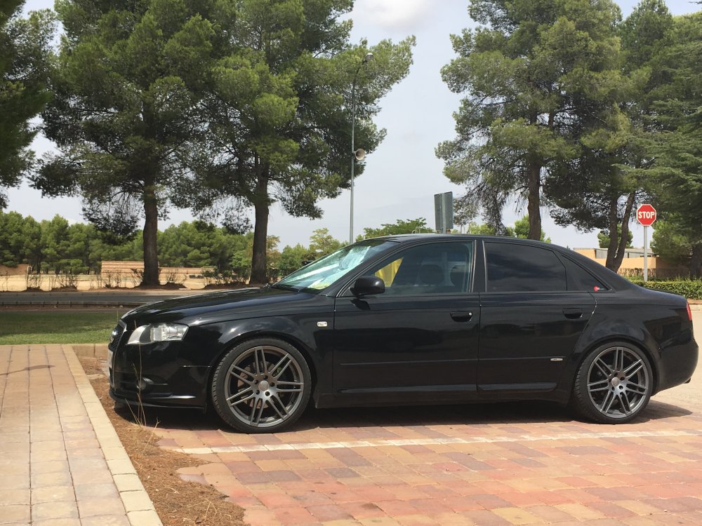

Y asi quedo después de ponerlos yo,porque en el taller supuestamente sabían y era que no,a mí me tocaron las dos papeletas,muelles incorrectos y mal montaje -

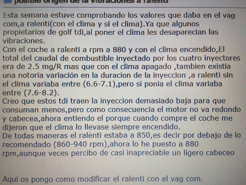

yo la verdad que al comprar el coche no tenia ninguna vibración pero a raíz de hacer la distri hace unos años le he ido notando esas vibraciones,y al darle el golpe de gas en parado noto ese temblor mas puntiagudo que comentais.........del embrague no viene eso, olvidaos.....los tacos del motor también los sustituí hace un año o algo mas........me toca la distri en 25.000 km y se la voy a adelantar un poco......yo estoy seguro que es eso o una calibración de inyectores.....seguro.........que el motor sea longitudinal también ayuda al igual que hace que la palanca de cambio tenga algo de holgura........en los transversales nada de esto ocurre y lo se porque he tenido los dos........por cierto el mio ya traía de serie la repro en la 1ª marcha, es supercorta.......yo de todas formas seguramente haga repro ya que mejora este motor de la noche a la mañana y me quito todo de una......por cierto yo llevo desde 2011 poniéndole gasoil del caro y os digo que eso no quita los temblores.........y de los mecánicos de audi pues yo no se que cursos y que controles pasan pero yo el dia que tuve que decirle a uno de ellos como se montaba la suspensión trasera en el b7 ya lo vi todo....porque no tenia ni zorra.......es alucinante -
