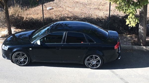

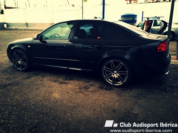

  6. yo adjunto estas dos

  15. os pongo esta otra aquí porque no me deja adjuntar dos en el mismo mensaje
  16. bueno chavales como os dije ya monte los muelles h&r con las new rs4 19
