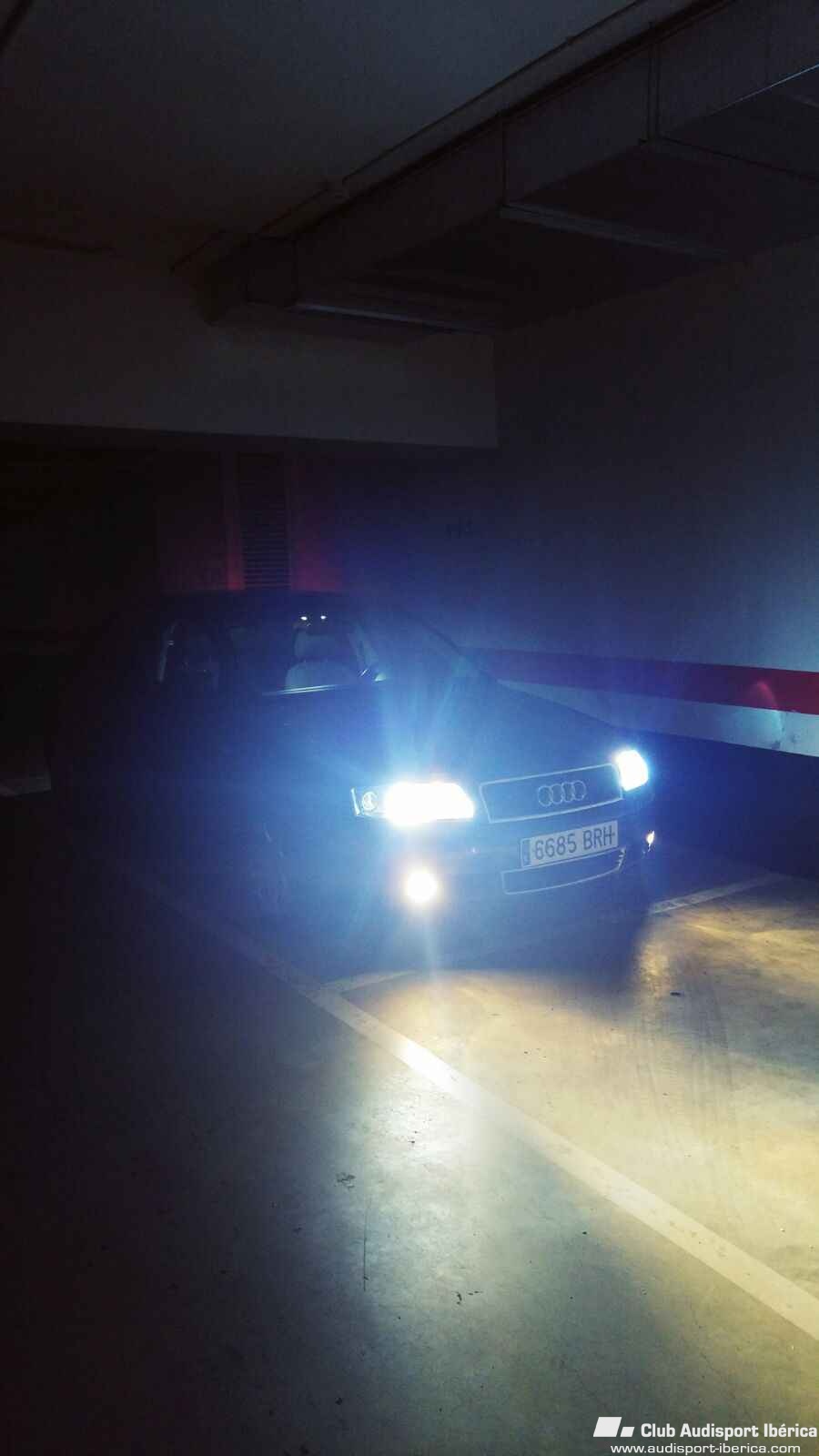

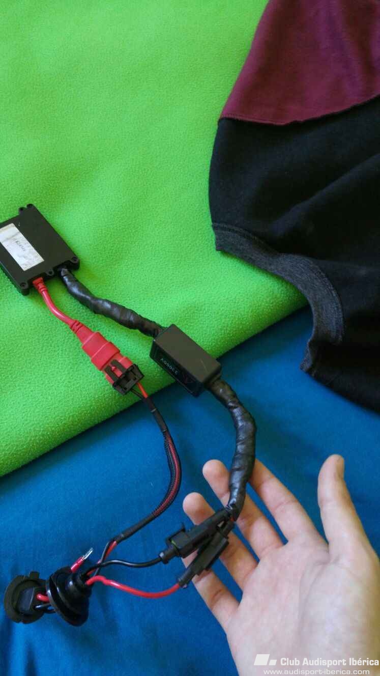

Después de esto, compre un kit de xenón y a los días cuando llovía aparecía en el cuadro fallo de abs, estaban haciendo interferencia los balastros, forre todo con papel de aluminio y lo impermeabilicé con cinta aislante de caucho:

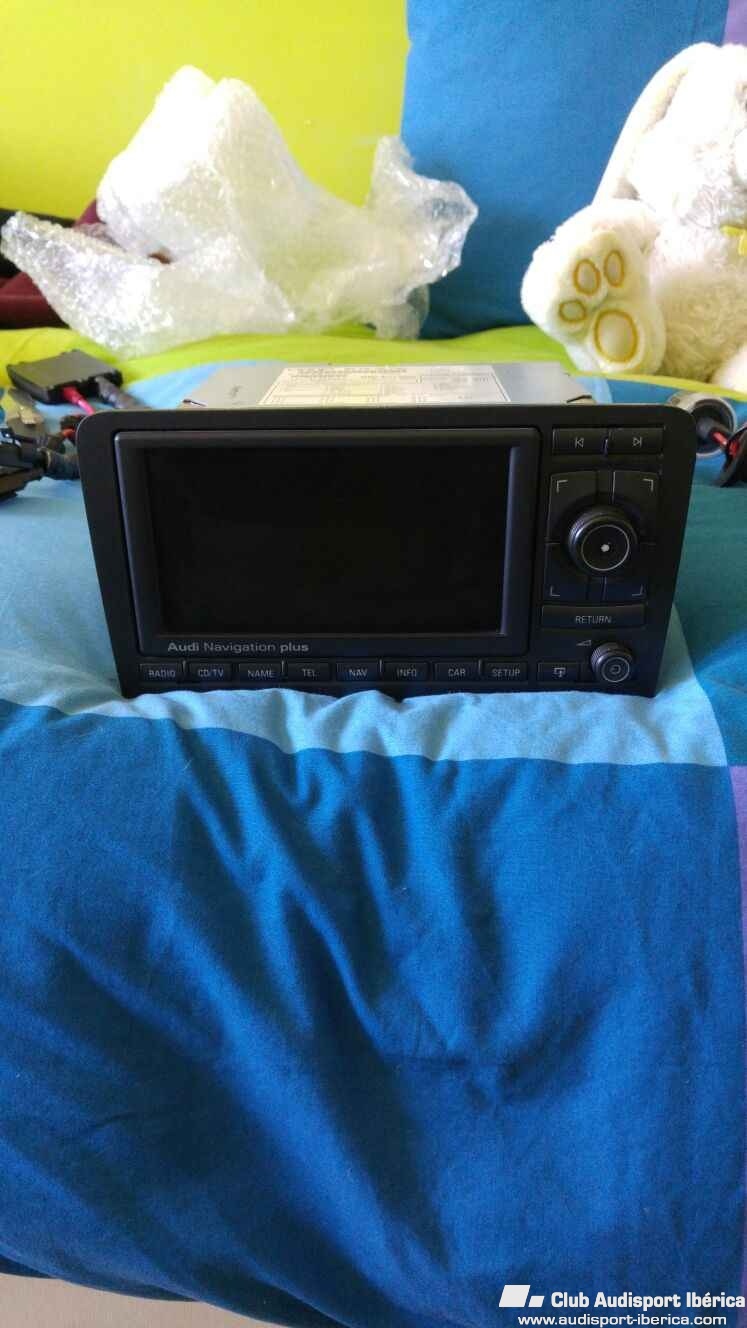

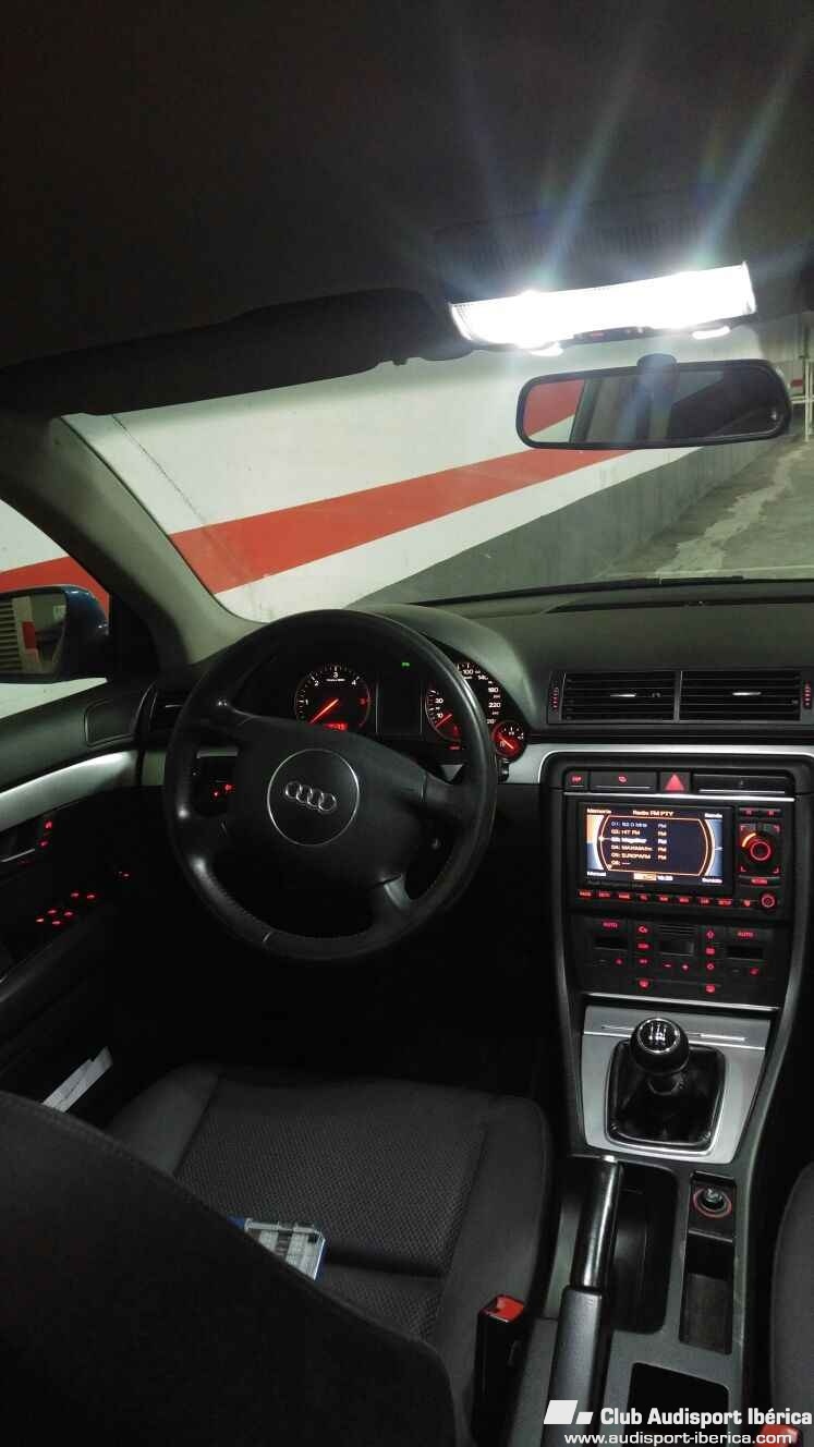

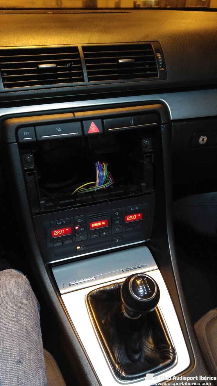

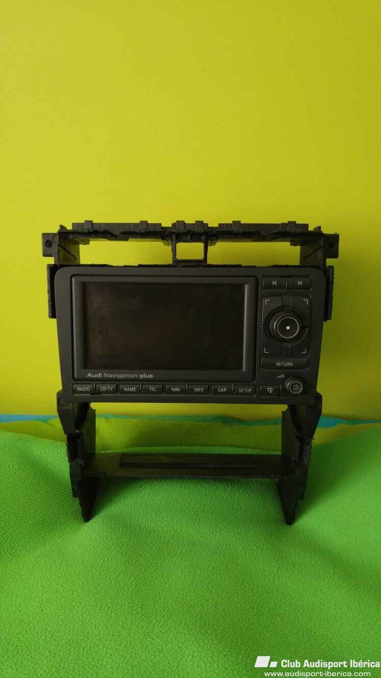

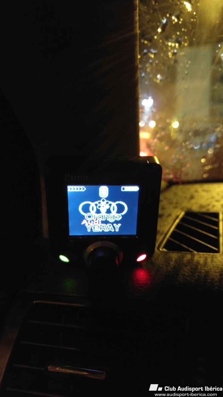

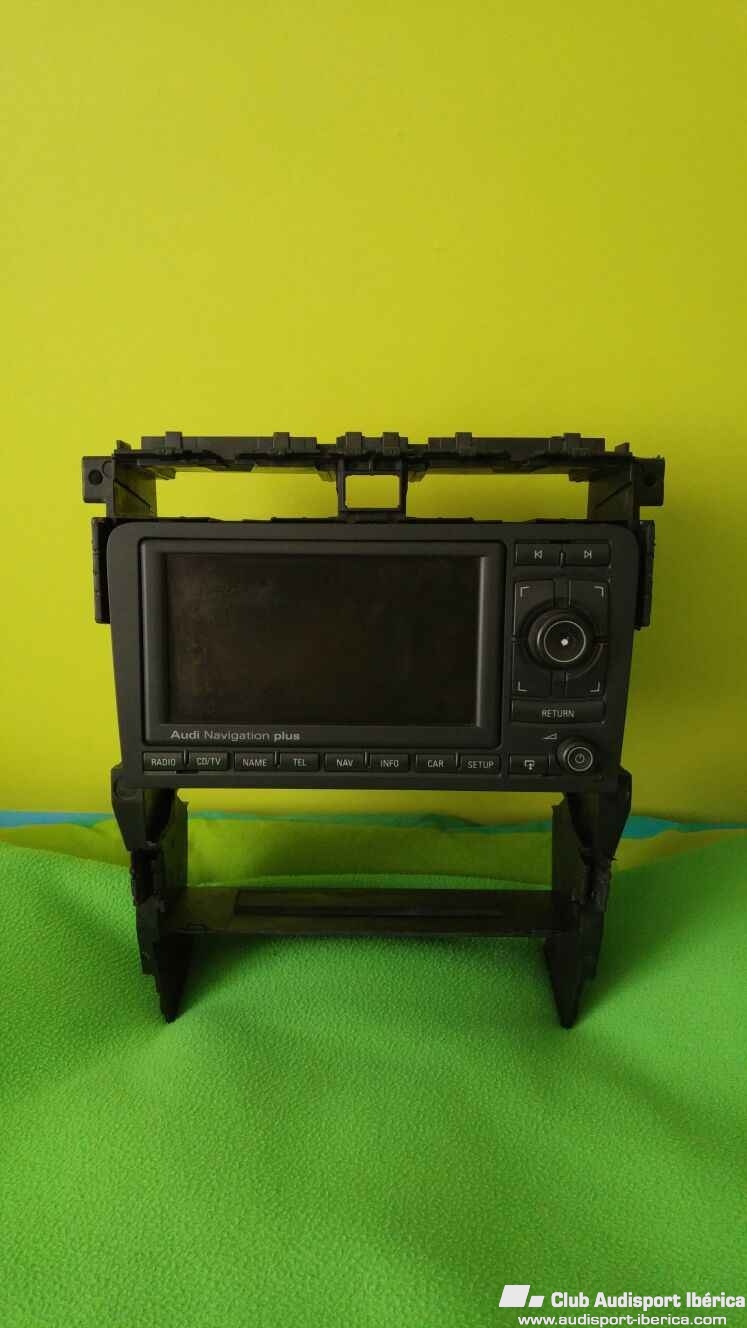

Posteriormente me hice con una ruleta de luces nueva, un parrot, un adaptador usb/aux/sd yatour, un mueble dos din, compre un rns e de un a3 (tuve que adaptar la carcasa exterior con la de un a6 y también me hice con un climatizador de un b7 que al ser 1 din hubo que adaptar igualmente:

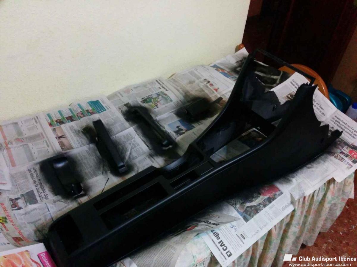

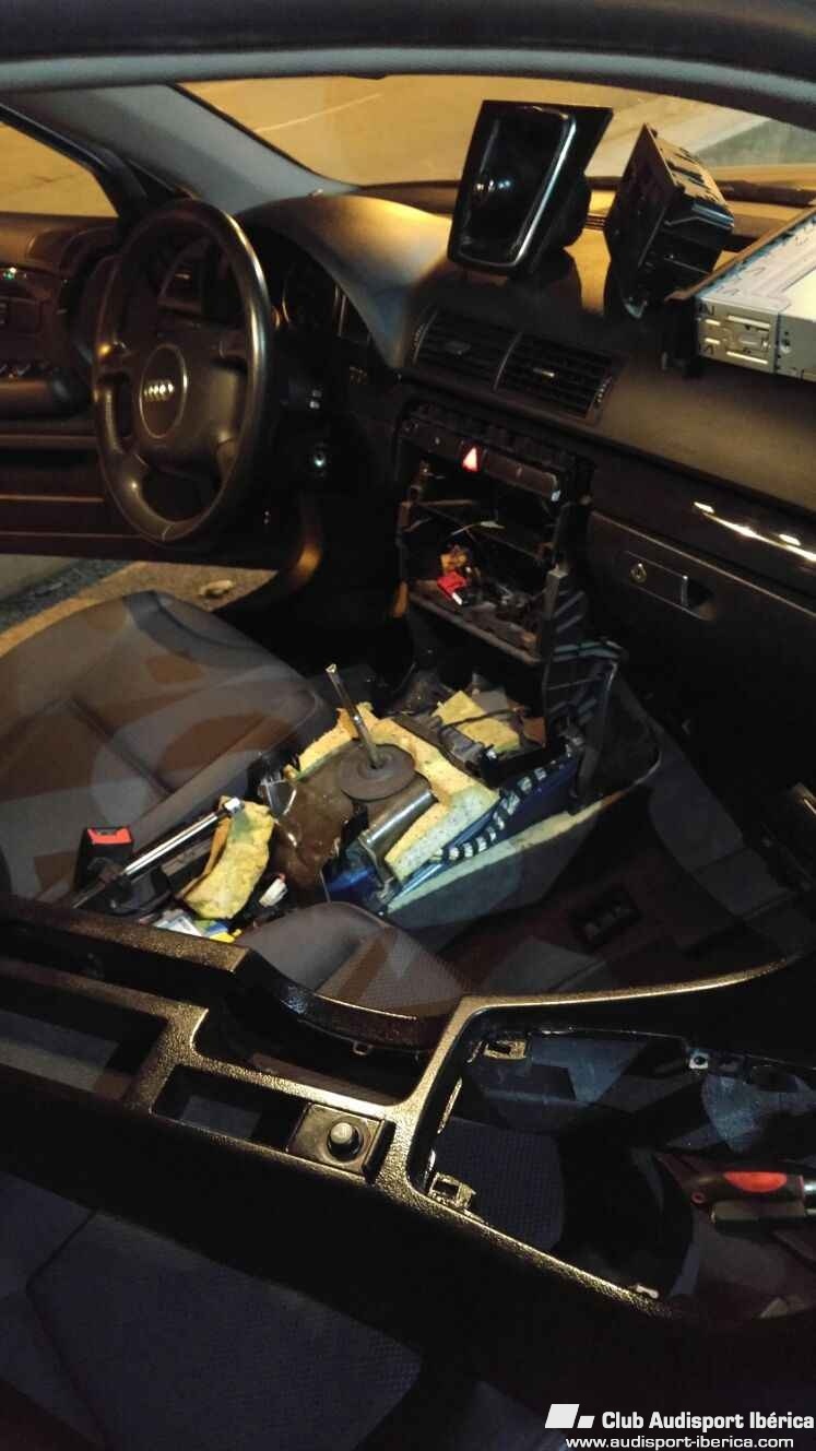

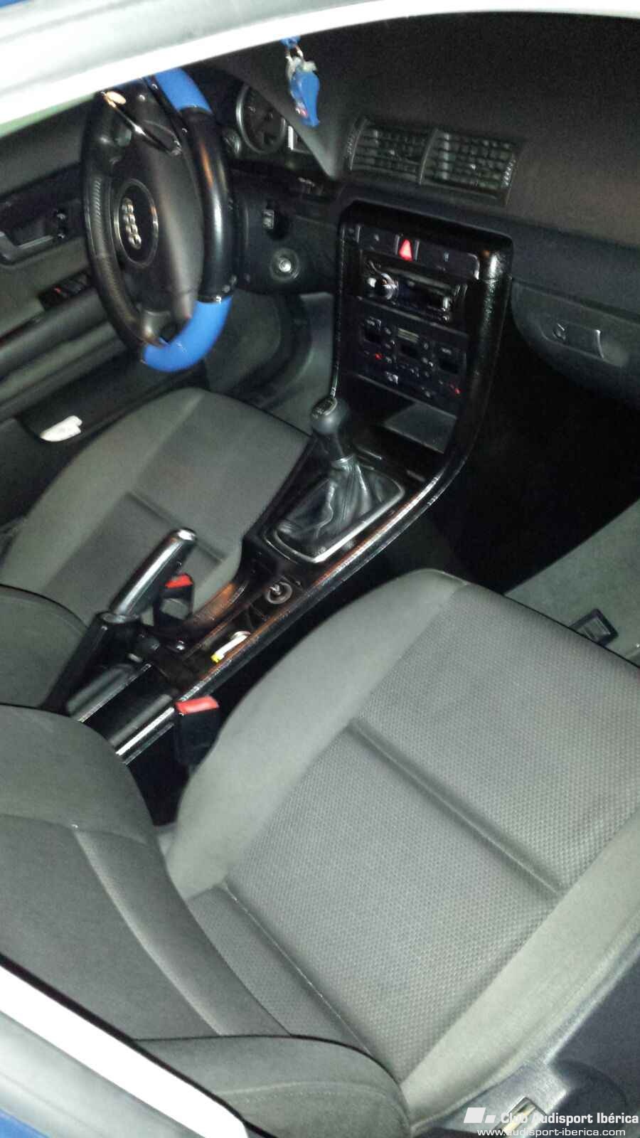

Lo primero que hice fue desmontar la consola central y las molduras y pintar en negro y aluminio respectivamente:

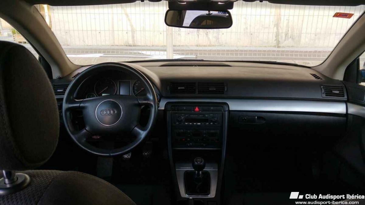

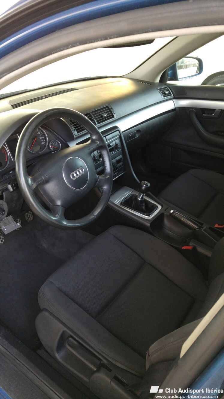

Bueno me presento compañeros. Ya era forero del a4 b5, lamentablemente tuve un accidente y pasó a mejor vida. Hace unos tres meses más o menos comencé a buscar nuevo coche con una idea clara por el b6 (quería un buen motor diésel y viniendo de un 1.9 tdi AFN tenía pensado probar el 1.9 tdi 130cv del b6), salió una oportunidad en teruel: coche con solo dos dueños (el último desde hacia mas de 6 años), 180000km y embrague cambiado. Una vez probado me lo quedé por un precio muy económico ya que urgía su venta. Así estaba nada más comprarlo: con la consola central pintada bastante mal y signos de desgaste en interiores (fallo típico de los b6)
