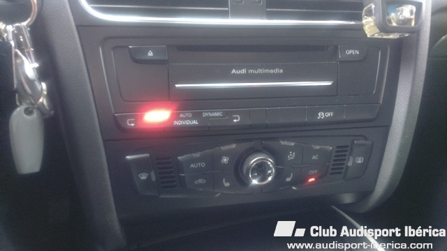

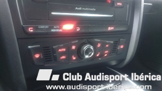

Cambiar consola del climatizador
Anmarfer responde a tyrantyan de discusión en Audi A4 / Allroad B8 (2008-2015)
De aqui puedes sacar toda la informacion que necesitas. Saludos http://www.audisport-iberica.com/foro/topic/304590-audi-a4-b8-cambiar-climatizador-monozona-aunque-sea-solo-por-estetic/ -

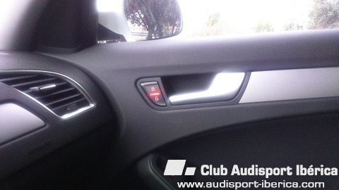

La maneta me costo 45 € con el envio y coste de aduanas ya que la tuve que comprar en estados unidos porque habia pocas por aqui y los ingleses te pedian mas caras y a más el envio,esta al cambio costo 24€ más el envio y aduanas total los 45€ y el conector en audi sobre 2 €, lo mas caro los cables de los conectores , 5 cables 25€- 20.422 respuestas
Anmarfer responde a Tineo de discusión en Audi A4 / Allroad B8 (2008-2015)
Perdon he puesto en la puerta del conductor ,y es en la del acompañante- 20.422 respuestas

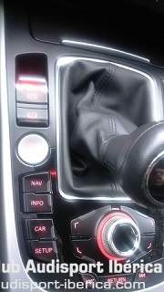

Continuamos con Interruptor ADS ,tambien siguiendo el brico de Paul2008 ,lo unico que en mi coche no tenia para poner el fusible en st2 de lado del acompañante ,e tenido que hacer una extension de corriente con un cable soldado,y todo perfecto Y por ultimo pulsador star/stop tambien de paul2008,y siguiendo el brico todo funcionando Gracias a paul2008 por estos estupendos bricos- 20.422 respuestas

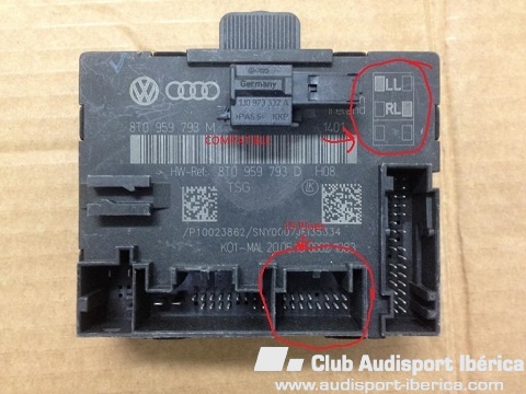

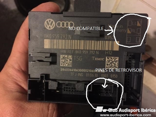

Anmarfer responde a javivitf de discusión en Infotainment Audi A4 B8
Hola¡ Cstan. Lo primero fijate bien a la hora de compras el retrovisor porque hay muchos por ebay y que llevan side assist ,pero son del modelo anterior al nuestro,la carcasa es completamente lisa ,no lleva el surco arriba que supongo que llevaras igual que yo ,yo compre unos que valian,tenian el surco y ya los tengo instalados pero venian con una centralita que era exclusivamente para a4 avant,la suerte que tuve era que mis centralitas eran compatibles con retrovisores abatibles ,tenian los pines correspondiente,pero al principio tenia muchas dudas y hice igual que tú, preguntas en el foro y habiendo muy buena gente aquí,me sacaron de dudas,pero si te pasa como a mi y a otros foreros que también los han comprado casi siempre vienen con sus centralitas solo debes preguntar al vendedor (si no lo pone en el anuncio)si son compatibles con tu coche,para saber si tu centralita es compatible tendrias que sacar el panel de la puerta y mirar donde va cogido el conector del retrovisor el numero de pines que lleva o el numero de referencia de la centralita y buscar en el foro que está las compatibles.o al hacer un autoscan con el Vag -com queda reflegado el codigo de la centralita en:Address 52: Door Elect, Pass. (J387) Labels: 8K0-959-792.clb Part No SW: 8T0 959 792 M HW: 8T0 959 792 D ,de la mia hay una foto unos post mas atras,y lo side assist ó aviso de cambio de carril creo que no es solo que tengas los retrovisores y las centralitas ,si no me equivoco (y si es así algún entendido mas en esto que me corrija) lleva dentro de la carcasa del retrovisor interior una pequeña camara par el cambio de carril y supongo que montará otra centralita ,pero bueno seguro que en el foro habra algún entendido en esto que te sacara mas de tus dudas. Merece la pena los retrovisores abatibles ,,,,,SALUDOS Muchas gracias por la explicacion!! es que estoy deseando poner los espejos abatibles, ahora en breve me comprare el vag-com y trasteare con el a ver que tal se me da, segun las explicaciones de todos los del foro! es que eso de los pines es con lo que me lio, porque veo que hay de 6 pines de 14.. cual seria el que me aria falta? por que si tengo la centralita que corresponde solo es cambiar un espejo por otro y configurarlo en el vag-com y ya esta? o hay que hacer instalación, porque he leído algo de un cable rosa desde el espejo interior? gracias!!! Retrovisor de 6 pines es el que tu tienes seguro (1 pin =1 cable) 6 cables solo para movimiento de cristal y intermitente y cristal termico si lo tienes el retrovisor . El que yo compré era de 14 pines que tiene todo esto mas a mas cables para el motor para abatir el retrovisor y cristales antideslumbrantes,hay otro retrovisor que tiene menos pines (creo que 10) ya que no lleva la opcion de antideslumbramiento,pero en este post a mi me respondió un entendido en esto y era verdad -que si el retrovisor lleva un cable rosa es abatible electricamente-pero antes debes mirar la centralita ya que si no tiene los pines o conexiones para darle corriente al retrovisor yá que por muy abatibles que sean no te funcionaran,como te comente mas atras yo he puesto fotos de lo que compré y fotos de mi centralita ,que tambien se sabe si tiene pintados cuadrados (abatible) o una especie de triangulo(no abatible) Saludos. Centralita compatible : No compatible: -
