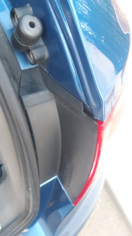

Pues vaya put... si tengo que cambiar la tulipa por eso. Es que la goma está como chicle, vamos que se deshace.
Buenas, hoy me he dado cuenta que la goma está como chicle, con el calor que hace aquí en Badajoz. Haber si alguien le ha pasado y que solución ha tenido. Si sólo se puede comprar la goma o qué, porque en el ekta no lo veo. Gracias

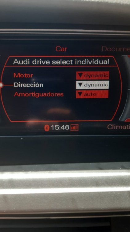

Hola, tengo activado el ads. Al llevar navegador lo puedo cambiar ahí. Lo curioso es que hoy en dirección, normalmente lo llevo en confort, pero hoy le he puesto en dinámica y al cabo de un rato circulando miro y estaba en confort. Lo he vuelto a poner en dinámic y lo mismo. Eso porque????
