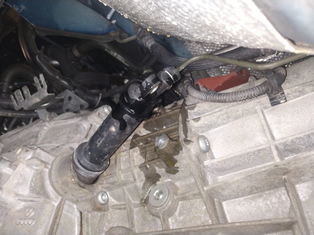

Buenas, reflotar el tema. Cambie en diciembre del 2019 el cilindro maestro por el chirrido. Se quitó. Pero ahora he cambiado discos y pastillas las 4 ruedas, y noto lo que dicen del embrague. Da igual, coche arrancado, parado. Etc.. Noto al subir despacio (desembragar) como a trozos, como que no va suave. Podría ser el cilindro que esté mal???? Da igual en frío como en caliente lo hace, pero en caliente se nota un poquito más.
Una pregunta que he notado hoy. En parado o circulando. Piso el embrague a fondo, hace el recorrido perfecto, uniforme y todo. Pero si suelto y a mitad paro, cuando suelto un pelin va como a tirones, pero hace su recorrido hasta arriba. Si lo hago con el coche sin contactos dados ni nada, también lo hace pero arrancado hay a veces que da un golpecito por eso. El cilindro maestro lo cambie en diciembre del 2019 por el chirrido que suelen hacer. Y el de la foto nunca. Creéis que por la foto de arriba pueda ser ese o que el maestro esté defectuoso????. O es de otro sitio??? Un saludo y gracias
La cuestión es que si me entraban bien las marchas. El tiempo que lleva así, no lo sé. Solo que lo vimos así.
Hola, hace nada que limpie la egr. Pues el mecánico se dio cuenta de que estaba el cilindro suelto. Supongo que sería de cuando cambiaron el embrague hace 2 años. Que consecuencias hubiera podido llegar a hacer eso????? O que misión tiene esto??? Me refiero, podrían ser los temblores de ahí??? Ahora de momento va bien pero no se si debo de cambiar esa pieza o que al estar tanto tiempo así.

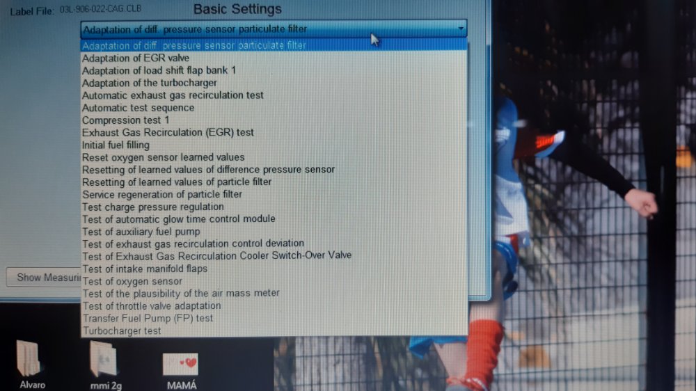

La primera se que nada. Me refiero a la 2, 3 y 4 adaptación. Gracias
Buenas , una duda que tengo. Para hacer la adaptación después de haber limpiado todo, haber si alguien sabe de las 4 adaptaciones que me salen en la foto, cuales son con el coche arrancado a 90 grados y cuales es con contactos sólo. Es la duda que tengo.
