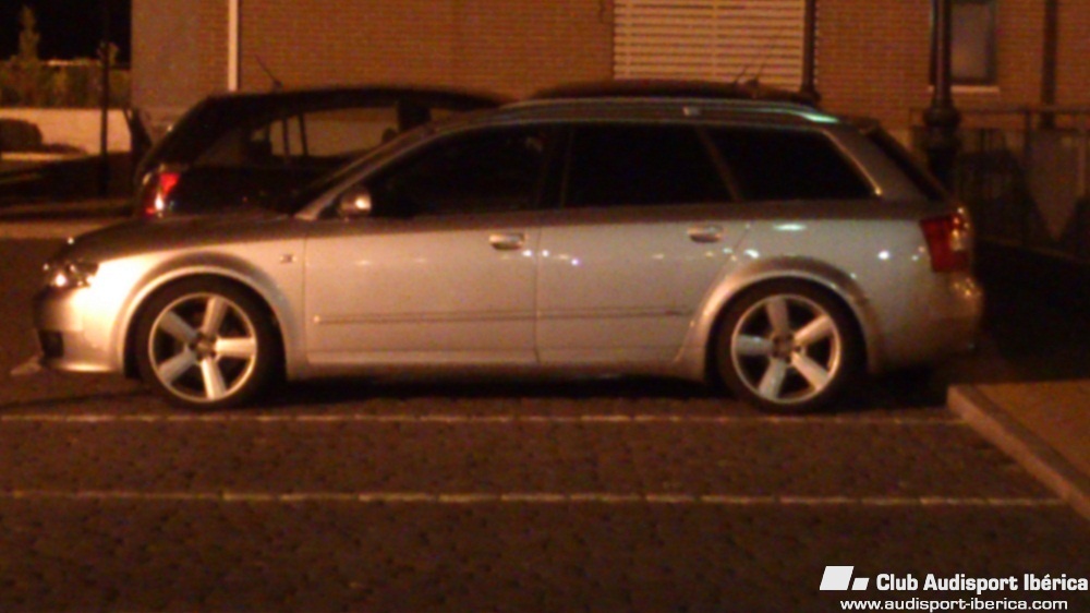

Tú tienes bilstein b8 y eibach en tu coche no? Y además veo que es igual que el mio pero en berlina. Lo único que cambia es que tú tienes 17´´ y yo 18´´, pero podrías enseñarme algunas fotos de tu coche para ver como queda de bajo con los eibach?? -

Weno, yo lo veo bajo. Además, si no me equivoco, los tracción quattro tienen la suspensión más baja q la normal no? Además para haber puesto los bilstein b8 debo de tener suspensión rebajada pq son de vástago corto y no sirven para una suspensión normal. No? Enviado desde mi LT26i usando Tapatalk 2 -

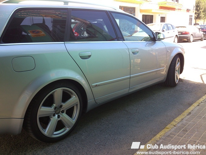

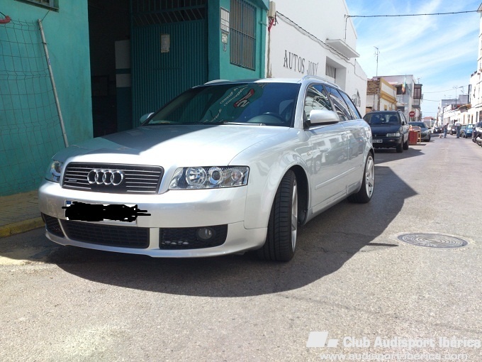

Muy buenas compañeros, como lo lleváis?. Pues mi duda es esta: Tengo un a4 b6 avant 2.5 tdi quattro con llantas de 18´´ y necesito cambiar los amortiguadores ya. He optado por unos bilstein sprint b8 pero no se si se podrán montar en mi coche, ya que el mecánico me dice que son amortiguadores para muelles cortos. Pero claro, mi coche esta muy bajo pero no se si aún asi es demasiado alto para esos amortiguadores. Hay alguien que le haya montado esos amortiguadores en su coche que sea igual que el mio??? O alguien que me pueda quitar esa duda?? Os pongo una foto del coche para que veais como está de bajo. un saludo...
