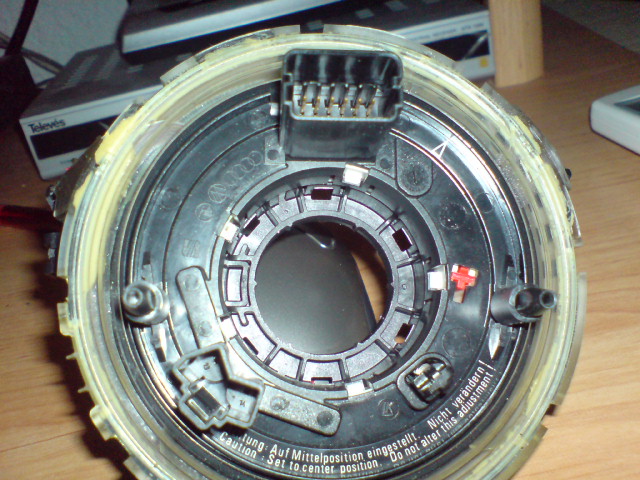

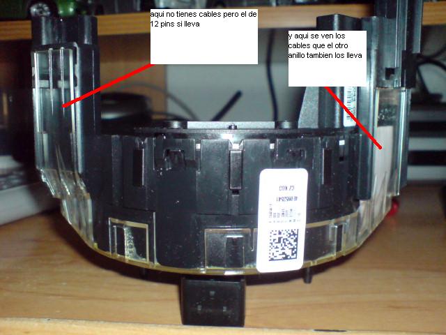

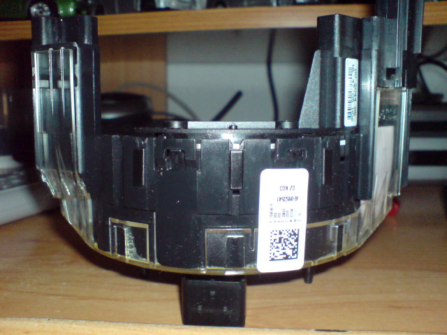

  7. bueno ulala si desmontas el recubrimiento del volante veras si es el de 12 pins ya que dentro de unos metraquilatos leva unas finas bandas de cable (foto1) y si desmontas el airbag veras esto (foto2) NO lo monte yo por que no tenia el vag com si no estaba dispuesto a montarlo es muy facil solo que hace falta el vag com para activar el volante MF y el tempomat. sobre las referencias las que yo llevo son esas que te puse acabadas en A . yo le di un monton de vueltas para ponerlo pero la verdad decirte que merece la pena. PRECIOS DE PIEZA: smls Ref:4F0953549A-----------------------162€ anillo 12 pins Ref: 4E0953541A-------------246€ maneta tempomat Ref:4E0953521----------69€ con recubrimiento volante y cable activacion tempomat cable volante MF Ref:4F0971589A-----------20€

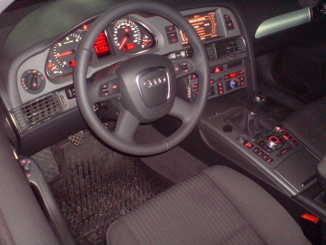

  10. Bueno pues despus de mucho tiempo ha montado el volanta multifuncion y ya e aprovechado para instalar el tempomat me lo instalaron en stagemotion sede de dos hermanas (sevilla) y todo perfecto excepto el calorcito que hacia ya os pondre una fotillo del volante

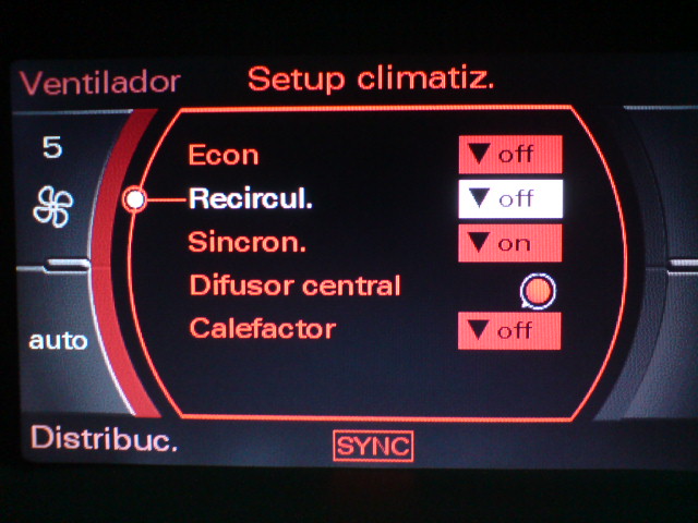

  20. haber compañero a mi me pasa igual pero si tienes clima confor plus configuralo como lo tengo yo y veras como no se llega a empañar te adjunto foto
