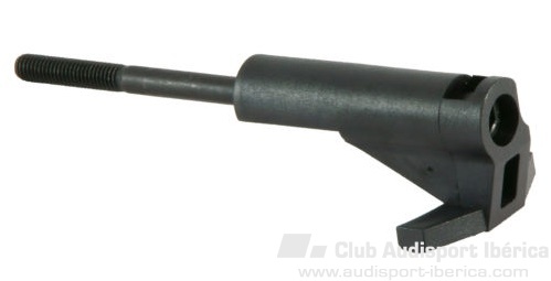

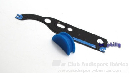

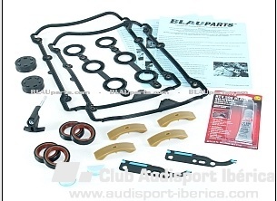

  6. Buenas me presento Santiago La fuga puede venir de las juntas del tensor de la cadena que mueve los dos arboles de levas que esta dentro de la tapa de balancines estas juntas son dos una de forma de media luna y la otra plana y estan debajo del citado tensor. No hace falta desmontar el arbol de levas para cambiar estas juntas, solo es necesario utilizar la herramienta especial que permite de comprimir el tensor y desatornillarlo completamente para tener sitio para cambiarlas. Es necesario marcar los engranajes de l arbol de levas y la cadena, tiene que haber una separacion de 16 eslabones , verificar al montaje. Y del tapon metalico recubierto de goma situado en la parte posterior de la culata y debajo de las juntas citadas anteriormente Si las bujias cojen aceite es la junta correspondiente que se cambia al mismo tiempo que la junta de la tapa de balancines No hay que hechar pasta a las juntas solo una gota en los plieges de la junta. Si necesitais fotos os las puedo proporcionar Saludos cordiales
  7. Muy buenas soy un nuevo usuario y tengo tambien un audi A4 B5 quattro 2,8 v6 automatico del 2001 con 138000 Km y va de maravilla Lo unico conmo otro usuario a dicho es la perdida de aceite, por la tapa de balancines, pero que la mayor parte de las veces no biene de ahi solamente, sino tambien de dos tapones de aluminio que estan recubiertos de goma para asegurar la estanqueidad de la salida de los arboles de levas y van en la parte trasera del motor ubicadops en la culata. La fuga tambien puede venir de la junta de media luna y otra plana del tensor de la cadena de la distribucion de los arboles de levas.(no confundir con la correa de distribucion). No es necesario tocar los arboles de levas para cambiarlas solo comprimir el tensor hydraulico con una herramienta especial. Una vez cambiadas estas piezas teneis estanqueidad absoluta del motor por la parte superior Es el unico problema que me ha dado Saludos muy cordiales Si alguien quiere fotos de las piezas que hay que cambiar os las envio con mucho gusto
