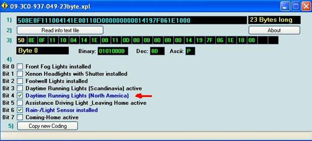

  6. Bueno, para los que quereis esto: SELECT-->MODULO 9-->CENT.ELECT.-->07 CODING-->LONG CODING HELPER-->Byte 0--> Bit 4 “DAYTIME RUNING LIGHTS (NORTH AMERICA)”. -En este caso activaremos las luces de día americanas, básicamente lo que hacen es activarse cuando sacamos el freno de mano, se desactivan bien al volverlo a poner o bien al cambiar con el mando de luces a posición de cruce o carretera, si sólo activamos esta función, lo que hacemos es activar las luces diurnas con las luces cortas (Esto si es Legal y pronto será obligatorio) Tambien podéis probar a poner la

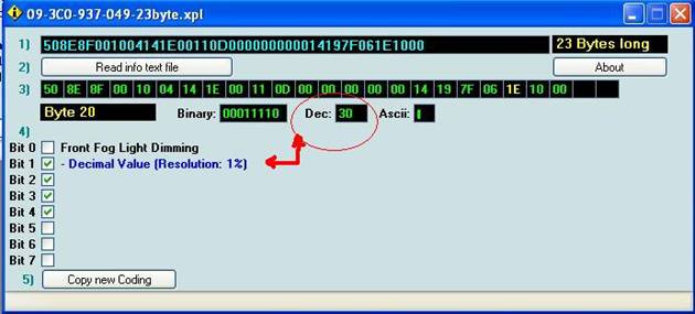

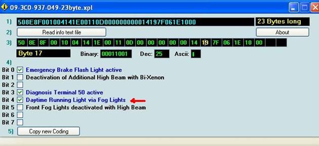

  7. Si tu coche tiene can-bus, que creo que si, necesitarás el vagcom para canbus, yo tengo el 607.3. Se hace de la siguiente manera: SELECT-->MODULO 9-->CENT.ELECT.-->07 CODING-->LONG CODING HELPER-->Byte 17-->Bit 4--> “DAYTIME RUNING LIGHT VIA FOG LIGHTS” o bien puede poner “DAYTIME RUNING LIGHT WITH DIMMED LOW BEAM” Para regular la intensidad, (el 30% es un buen porcentaje). Modificas el porcentaje en el Byte 20-->Bit 1 (marcarlo) y en la casilla “DEC” poner el porcentaje. Espero que te sirva. Un saludo
