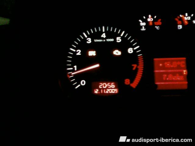

Lo primero mira el manual, pero creo que el EPC es la gestion electronica en general de un motor de gasolina... puede ser la lambda o vete a saber. 1- Mira en el manual del coche 2- Llama a la audi 3-Llevalo a la audi si es necesario o si no un taller bueno, bonito y barato. 4-No preocuparte. Un saludo!! Puede que sea por la reprogramacion? se la hice hace un par de años y me iba bien pero cuando le volvi a poner el catalizador ya el coche nunca me ha ido bien del todo. o alomejor es por la sonda lamda que como me cortaron el catalizador para poner un supresor y luego me lo volvieron a soldar pues no se, almejor pierde por ahi o algo, yo es que de mecanica no entiendo mucho
Hola buenas, pues hace un rato iba con el coche y de repente me ha saltado el chivato de EPC luego he parado el coche lo he vuelto a encender y me ha saltado el chivato del motor (el de gestion de gases), alguien sabe de que puede ser?? aver el coche me funciona con normalidad he estado dando varias vueltas para ver si notaba algo raro pero funcionaba bien. Ahora pondre una foto para que veais que chivatos son, y aver si alguien me puede decir algo. Venga gracias!!!
