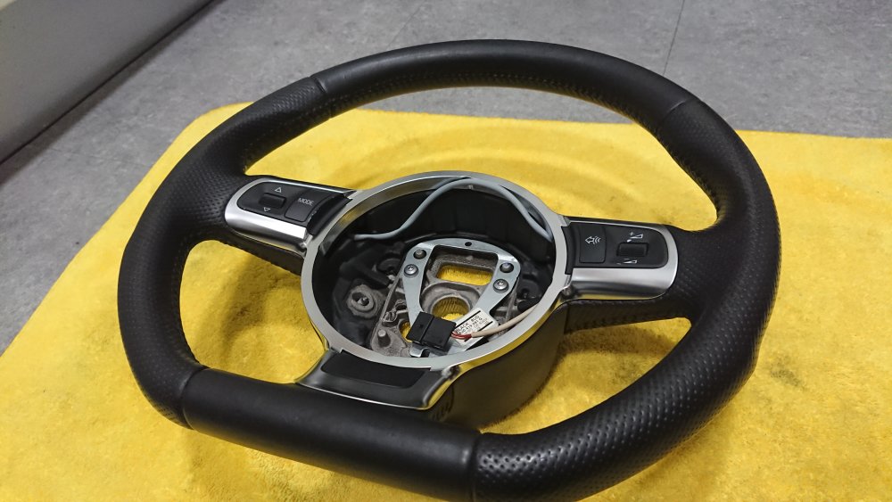

Yo opté por la opción de comprar un volante original y luego retapizarlo para dejarlo nuevo. El volante que compré es el achatado del TT que salió por 90€. Está desgastado, lo podria montar así aunque lo haya limpiado y nutrido, pero prefiero estrenarlo. Nuevos estan por las nubes asi que... Algunos diréis que no será el mismo cuero que pone audi... Efectivamente, pero tampoco es que el cuero de audi sea muy bueno. Como no lo cuides bien le sale brillo a la mínima. Concretamente el tapicero al que le llevaré el volante (que es el de la primera foto del volante con tantas formas raras) es un tio que trabaja muy bien, rapido y bastante conocido aqui en Madrid.

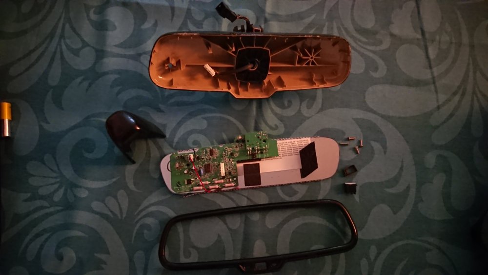

Hola, yo instalé hace poco el espejo fotosensible y la prueba que hice para ver que todo iba correctamente fue darle al espejo con la linterna del movil. Se oscurecia el espejo al instante... Por si te sirve de algo. (que por cierto me lo subí a casa para despiezarlo ya que lo quiero pintar. Si alguien lo quiere ver desmontado, es así) Saludos.

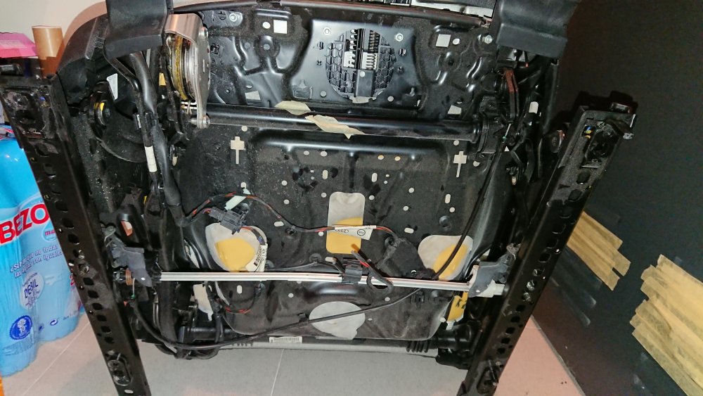

Voy avanzando en este tema.... Me falta por conectar un cable, que espero que sea el que me está dando el fallo. Es un conector azul que hay debajo del asiento del copiloto. Sería conectar los cables de ese conector al sensor plano de la culera del asiento. Tampoco sé si esos cables van en una posición determinada o se puede empalmar tal cual... La pregunta es: ¿Alguien me puede confirmar si efectivamente el sensor de presencia del asiento del copiloto corresponde a ese conector azul, por favor? Muchas gracias por vuestra ayuda. Saludos. -

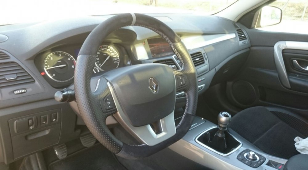

Hola, yo te puedo hablar desde mi experiencia. Yo monté un volante achatado en mi anterior coche, un Renault laguna 3. Personalmente no noté ninguna diferencia con el redondo a la hoea de maniobrar. Por ahi dicen q es mas incómodo y q es sólo para la foto... No es verdad. Lo llevé a tapizar al mismo sitio donde has puesto tú la foto... Ese tio trabaja perfecto. Te lo recomiendo si no le as llevado nuncnada. Yo voy a ponerle a mi A4 el volante del TT, q es achatado pero no tiene tantas forrmas como el que has puesto tu. Seguro que me lo dejara perfecto. Eso si, si lo tapizas no lo hagas con piel vuelta, es muy delicada y rápidamente se te hará feo si no lo cuidas. Aqui te dejo una foto del que me tapizó en su día y del volante quvoy a poner ahora. Saludos.

Muchas gracias. Indagaré. Yo creo que localizando los cables esos en el conector lo solucionaré... El asiento me venia así. Le añadí el cableado que llevaba en los asientos de serie, pero hubo un cable que se mete hacia dentro de la culera del asiento (en la foto, de los 3 agujeros amarillos, el de la derecha) que no pude localizar, porque sólo había funda y no cables... Asi que no lo conecté y me da a mi que va a ser ese el fallo. Miré la referencia del cable ese que se ve y según google era para la función calefacción, pero que no he conectado. -

Hola Tineo. Recientemente he cambiado mis asientos por los del sline, venian sin conectores y he adaptado el cableado de mis antiguos asientos a los de estos... Ademas de meter +12v desde los fusibles para que funcione la regulación lumbar. El tema es que algún empalme me dejé por hacer porque al pasar el Vagcom me salta el siguiente error : 9447189 - Seat Occupied Sensor; Passenger's Side B1027 15 [137] - Open or Short to Plus Freeze Frame: Fault Status: 00000001 Fault Priority: 2 Fault Frequency: 1 Imagino que sera lo que detecta si estás sentado o no. Seguí el rastro de un par de cables finos que van hasta un circuito plastificado en la culera del asiento y creo que eso será lo que detecte si estas o no sentado. Sabrías decirme en qué posicion están esos cables en los conectores del asiento?? Por descarte tendra que ser el conector gordo negro (ya que el rojo lleva 12v, masa y lo del cinturon y el amarillo es el airbag). Gracias x la ayuda. -
