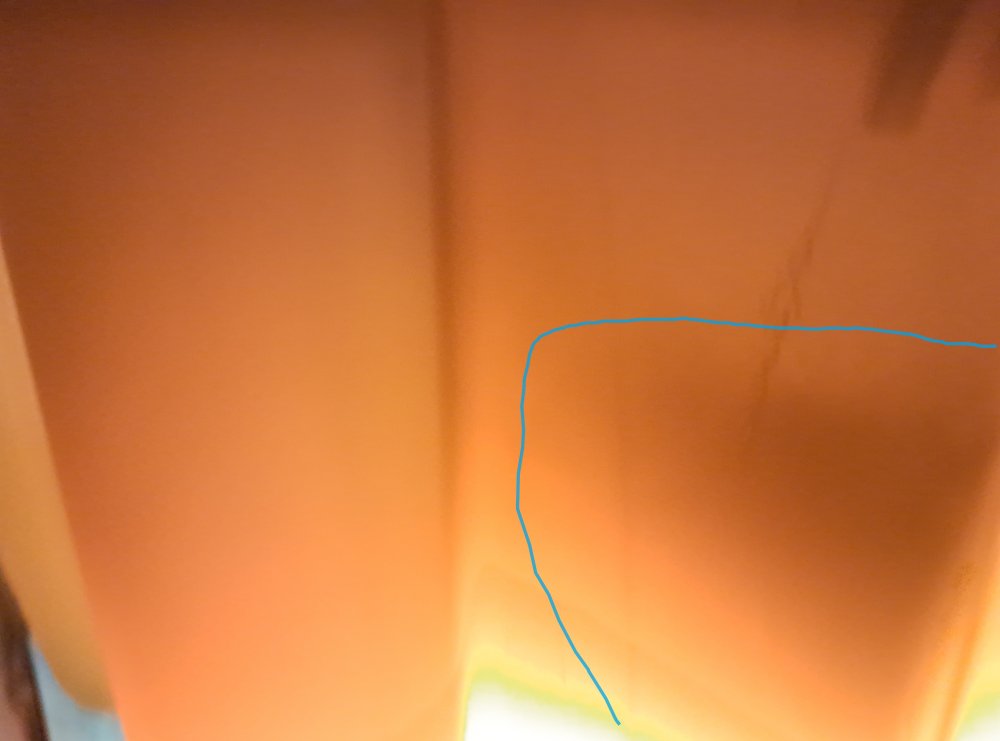

¿Qué es esta bolsita dentro del vaso de expansión del refrigerante?
elrukas89 responde a elrukas89 de discusión en Mecánica Audi A4 B8

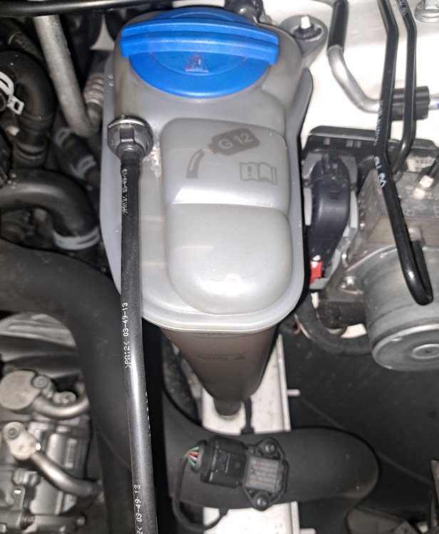

Ni idea.... salieron de fábrica con esa bolsita sin saber la finalidad de la misma. Y yo que cambié el vaso de expansión , el recambio también la lleva. Actualmente llevo el G12 evo. -

Actualmente llevo g12 evo y lo hice por "transfusión".... quité el latiguillo de retorno y según iba saliendo; llenaba por el vaso de expansión. Los restos del tapón que te refieres igual son salpicaduras. El color del anticongelante es bueno pero en las fotos no se aprecia, aparte el vaso está bastante sucio por fuera... lo cambio cada 3 años . -

igual no me estoy explicando bien o no se me entiende mi coche nunca ha llevado g13... Esa bolsita que se ve en las últimas fotos es de mi coche que salió de fábrica con ella y con g12 !!!!.... aparte aunque quisiera quitar la bolsita del recambio nuevo es imposible... habría que romperlo -

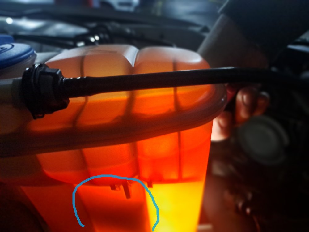

no me cuadra que esa bolsita sea para el refrigerante G13, ya que nuestros coches; el vaso de expansión originalmente son G12 y he pedido la misma referencia..... os paso unas fotos de mi vaso de expansión y opinamos -

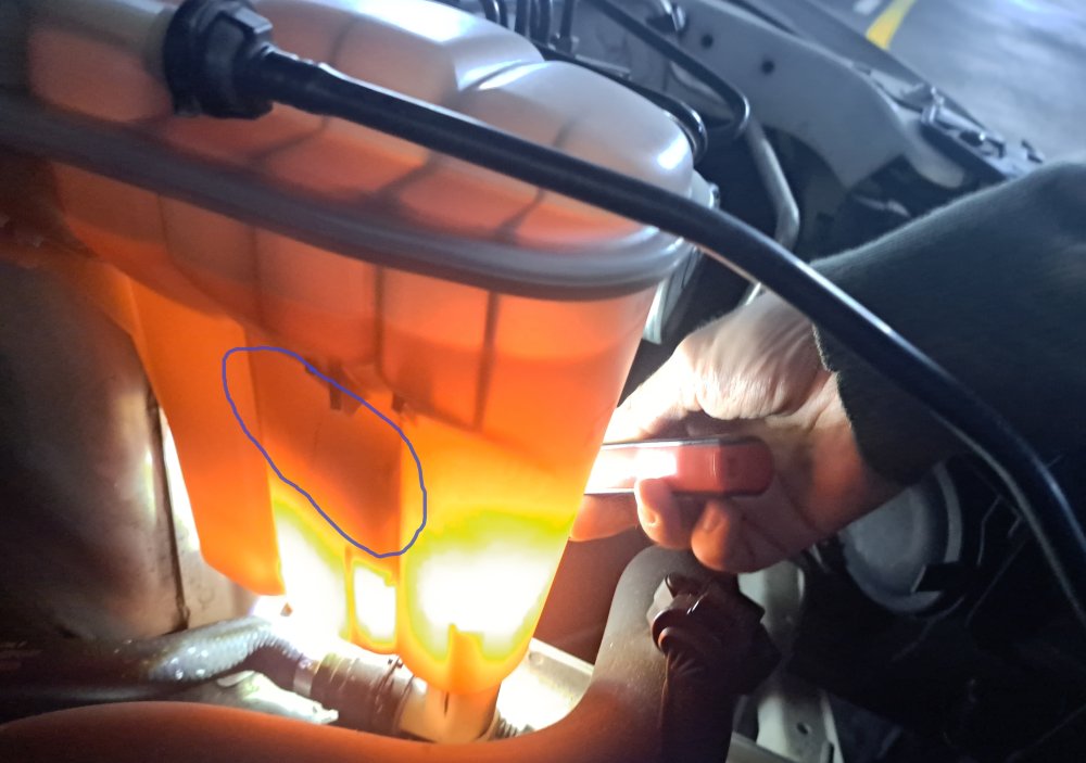

En teoría nuestros coches salieron con G12 de fábrica, el G13 ya es en el modelo B9 si no me equivoco, lo de la bolsita de silicatos es mi pregunta jeje.. Mi teoría estaba mas encaminada en lo que dices para la condensación... pero no lo se ... de todas maneras de serie me parece que llevamos una bolsita porque lo comprobé en mi garaje y una linterna a contraluz -

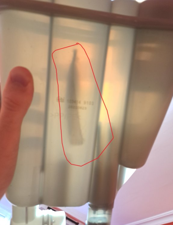

elrukas89 publicó una discusión en Mecánica Audi A4 B8
Buenos días compañeros, tengo una duda.... compré un recambio del vaso de expansión de nuestros refrigerantes... no por nada; lo tengo un poco sucio y opaco y me decidí a cambiarlo. Cuando me llegó el recambio, al cogerlo se escuchaba algo en el interior y a contraluz hay una bolsita (adjunto foto) , supuestamente este modelo no lleva la típica bolsita de silicatos famosa con el G13. Hoy bajé al garaje y con una linterna a contraluz me pareció que la llevamos de serie. ¿qué se supone que es? ¿para la humedad? ni idea. gracias un saludo -

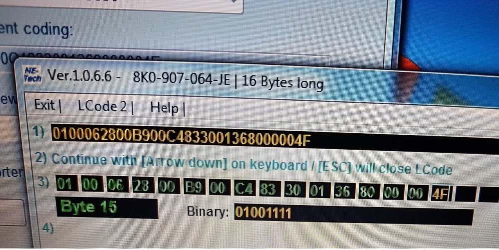

Os cuento mi caso, al final conseguí desactivar ese pitido molesto. Empecé por el OBDeleven siguiendo los pasos de Nillo y luego lo revisé con el vag com. Resumiendo si lo haces con OBDeleven, vamos a la unidad de control 46, adaptación canal 98 y cambias el 1 por el 0, después entramos a codificación extendida y en mi caso solo hizo falta activar el bit 3 que afecta al byte 15 del vag com. Con Vag com , (en mi caso antes metí el código de seguridad y ponemos el que nos indique) Adaptación canal 98 y ponemos 0 en vez de 1; después codificación extendida y nos vamos al byte 15 y en mi caso hay que poner 4F ( OS PASO PANTALLAZO). he de decir, que si no llego a activar por el obdeleven el bit 3 que afecta a ese byte 15 nunca lo hubiera conseguido. Mi coche es un facelift de 2014 , habría que probar si modelos de otros años funciona. -
