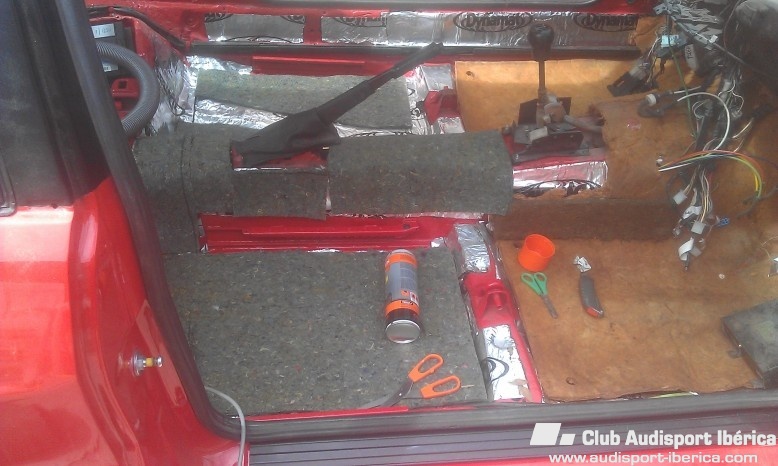

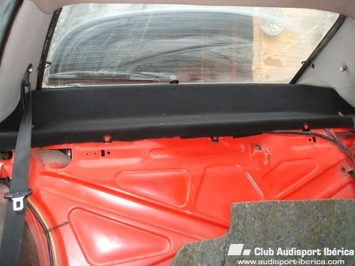

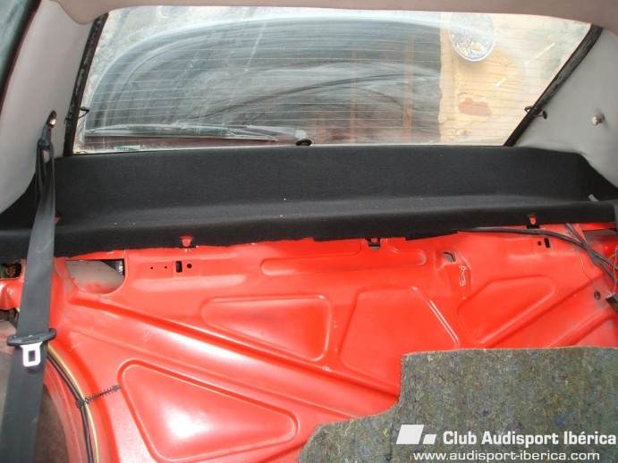

  1. Es muy facil. Tienes que quitar el respaldo del asiento tirando de el hacia arriba, va encajado solo. Entonces te quedara como en la foto. La bandeja va encajada y solo se sujeta por dos lenguetas de chapa que las doblas hacia arriba. Se ven en la foto. Tan solo hay que tener cuidado de no romperla donde se junta con los tapizados y cristales laterales. Seguramente no tendras ni que aflojar los cinturones porque creo que los quattro tienen un corte hecho para sacar la bandeja sin quitarlos. Saludos

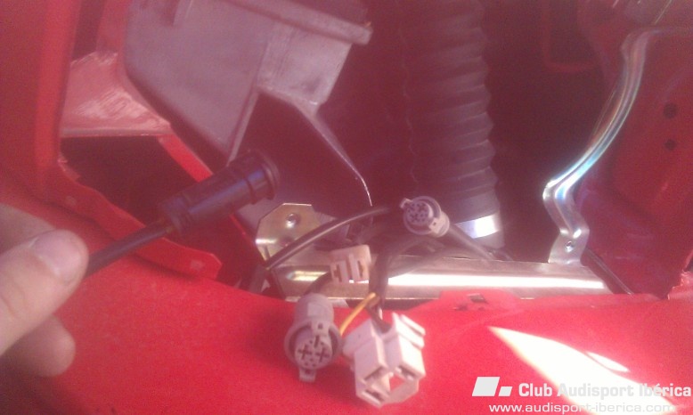

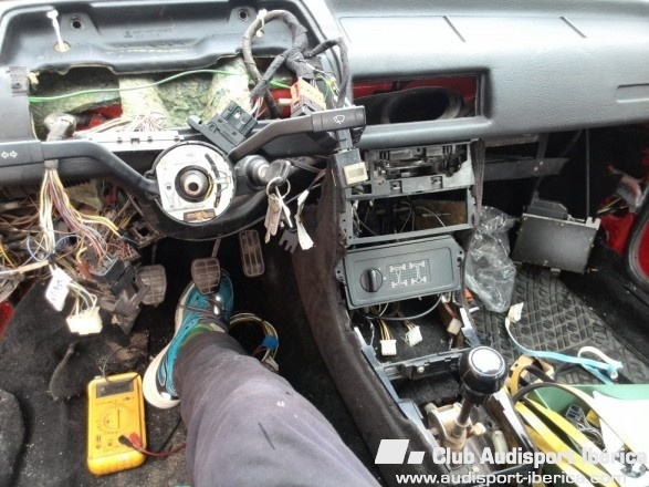

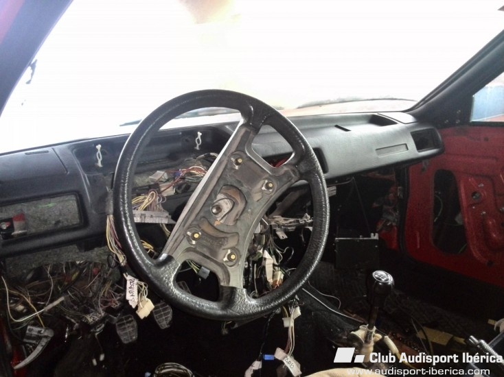

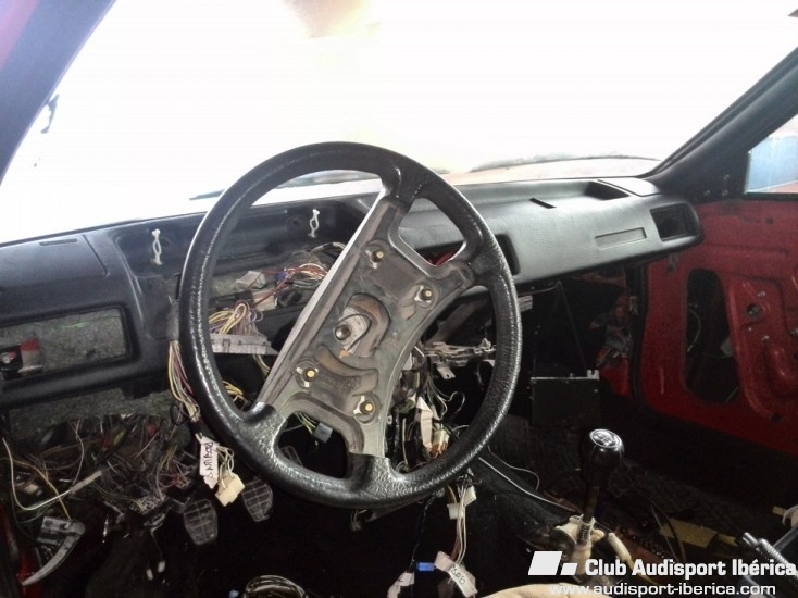

  2. al cambiar el salpicadero tambien cambian los interruptores de las luces, antinieblas, intermitentes ... Estoy cambiando todos los conectores para que quede como de fábrica, solo me faltan los de las luces.

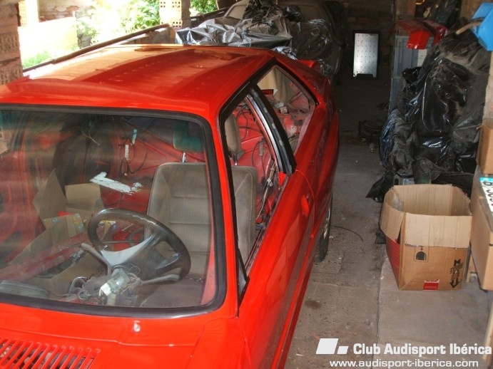

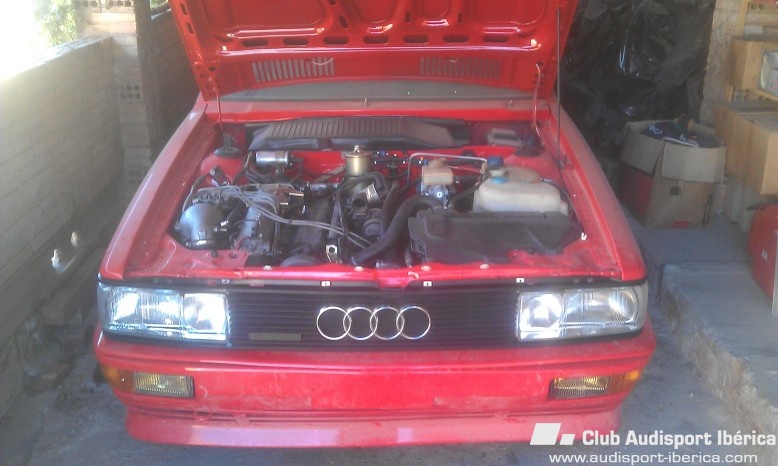

  3. antes de continuar...como ya debe haber alguien mosqueado... La parrilla, tulipas traseras e interiores no corresponden a este coche, el interior era marrón con el salpicadero mas cuadrado y tapizado a rallas de tigre, parilla recta y tulipas traseras naranjas. Debido al pésimo estado de los interiores e imposibilidad de encontrar uno, decidí cambiar el interior por el que tenía de un gt del 86 y ya que lo hacía ser coherente y cambiar el exterior acorde.
  4. como la bandeja de origen salió asquerosa y rota adapté la de un gt y la tapizé de nuevo, lo unico que cambian son los agujeros de los cinturones

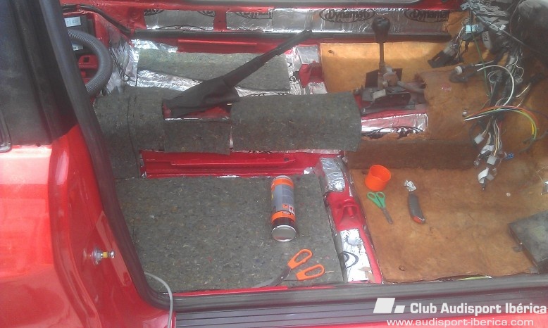

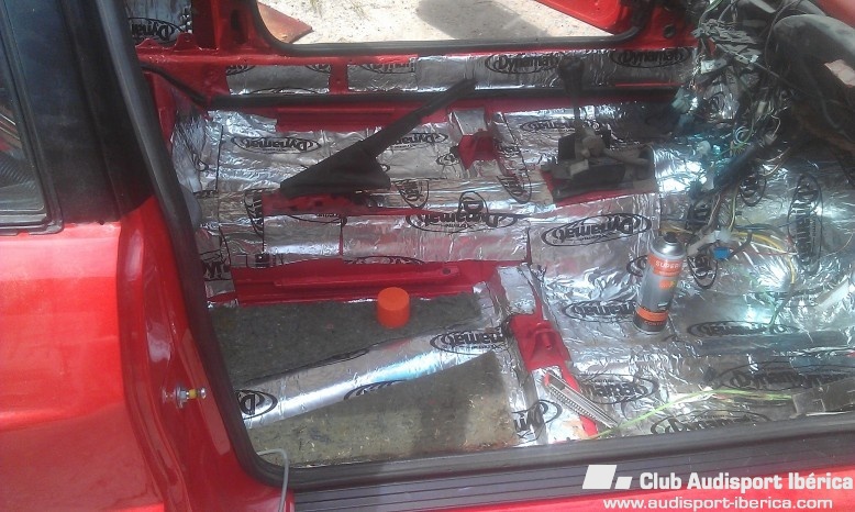

  5. recubrimiento de interiores con dynamat y la fibra verde tipica que creo que la llaman danosa

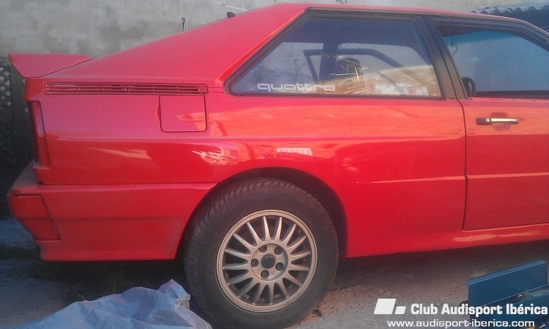

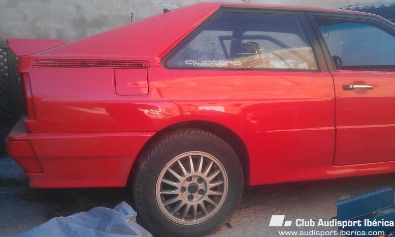

  6. cristales, retrovisores , limpias, el coche ya parece coche, exteriormente solo me quedan un par de detalles y ya estará terminado a falta de una limpieza a fondo y los pictogramas..

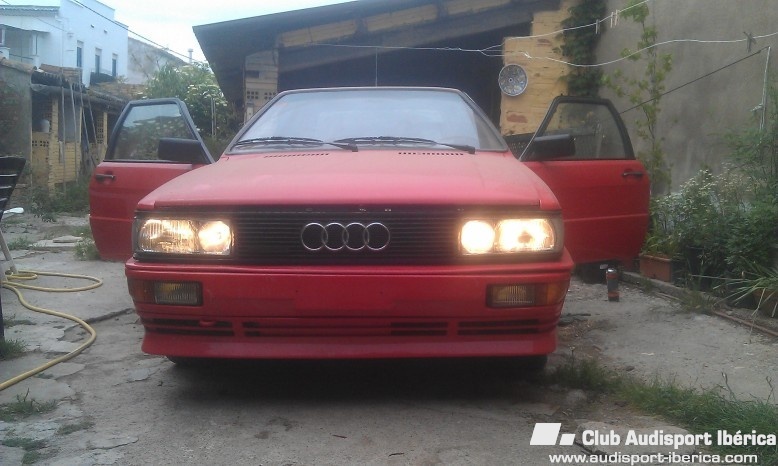

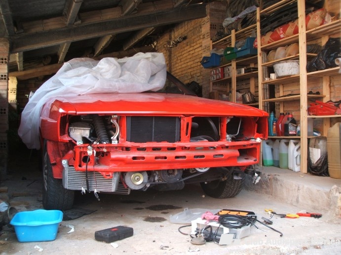

  7. lleno de polvo con la parte frontal terminada
  8. liado con el tema luces, limpiando cables conectores y cambiando fastons
  9. voy a sacarle el polvo al hilo y ponerlo un poco al día una vez en casa despues del pintor...

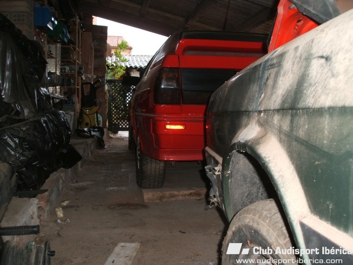

    si, lo estoy restaurando, a veces voy con un 80 b2 gris hecho añicos, pobre... ya buscaré la tobera y te digo... saludos

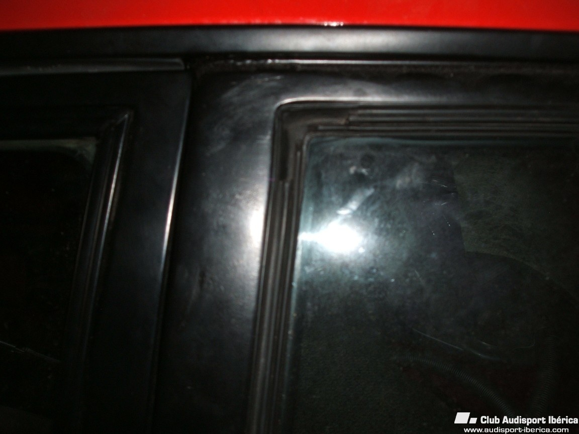

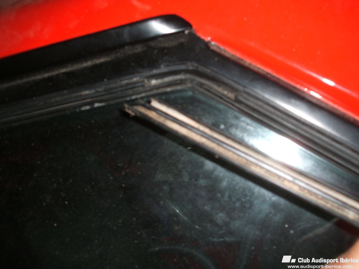

  13. pongo las fotos de los embellecedores a ver si alguyien sabe como se deben poner...
  14. ok a ver si mañana cuelgo alguna foto... saludos
  15. si, nadie sabe como se encajan los listoncillos...
