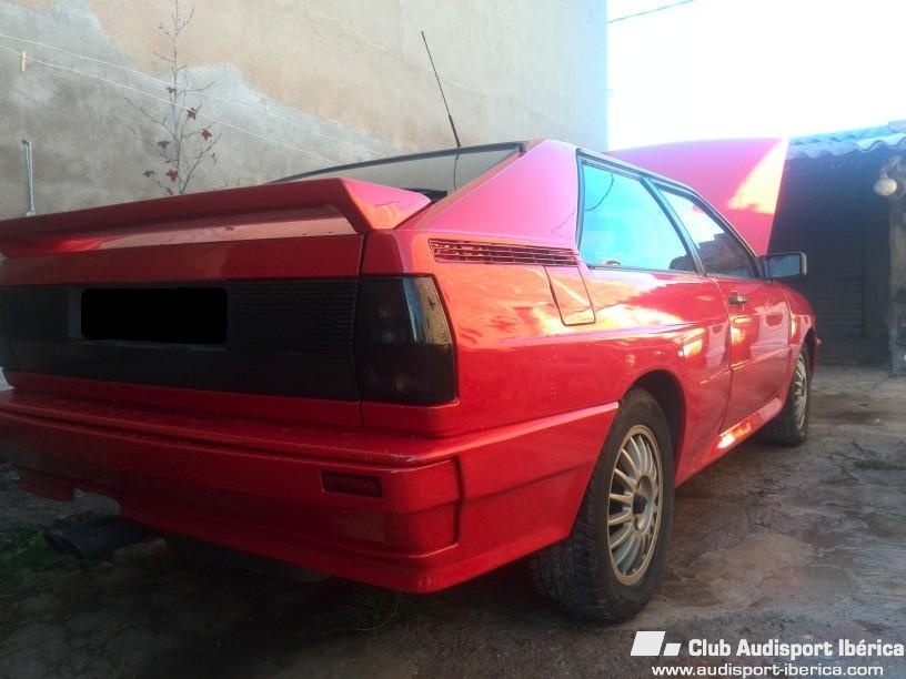

Bueno ya pensaba que algo saldría mal Despues de tanto tiempo parado y de haber tocado casi todo algo tenía que fallar y seguro que todavía tendré alguna sorpresa mas. Al final le pondre el escape nuevo, ahora el tramo central y en unos dias despues de la itv el final A ver si la semana que viene ya le paso itv....
ayer me tumbaron en la ITV, el regulador de freno se jodió de camino y se puso a gotear y el tubo de escape tampoco les gustó aunque eso si que lo sabía... se cambiará el regulador y parchearé el tubo para pasar la ITV, después ya podré circular, ya solo quedará encontrar un tubo, que me está costando mucho y cambiar amortiguadores y silentblocks de subchasis...

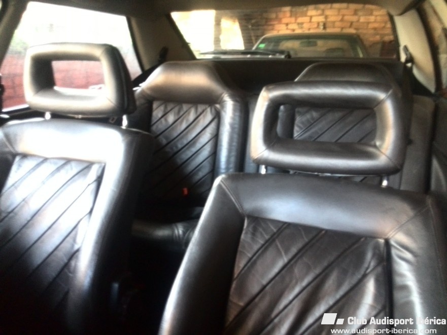

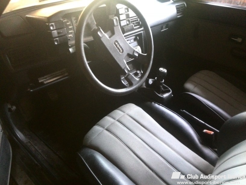

a los asientos tambien habrá que darles un repaso, pero mas adelante de momento los limpié e hidraté.
me tienen que llegar aún las grapas de los parasoles, restaurar el volante y restaurar y poner las fundas del freno de mano y palanca de cambios pero puedo decir el interior ya lo tengo terminado...

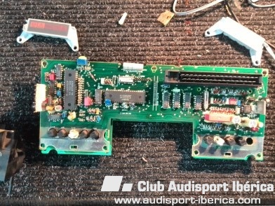

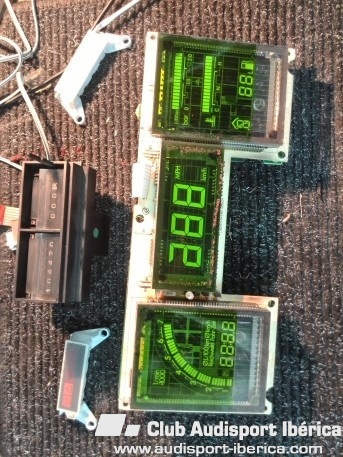

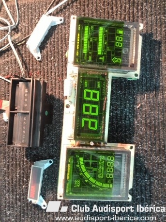

Al cuadro digital tambien le meti mano, lo limpié bien , limpié las bombillas y le puse dos de led en la retroiluminación de los Km que era muy pobre, ahora luce de lujo... Tambien puse leds a la iluminación de los interruptores del lado del cuadro, luces, antiniebla, comput*dora etc... es una buena solución para que dejen de fundirse...

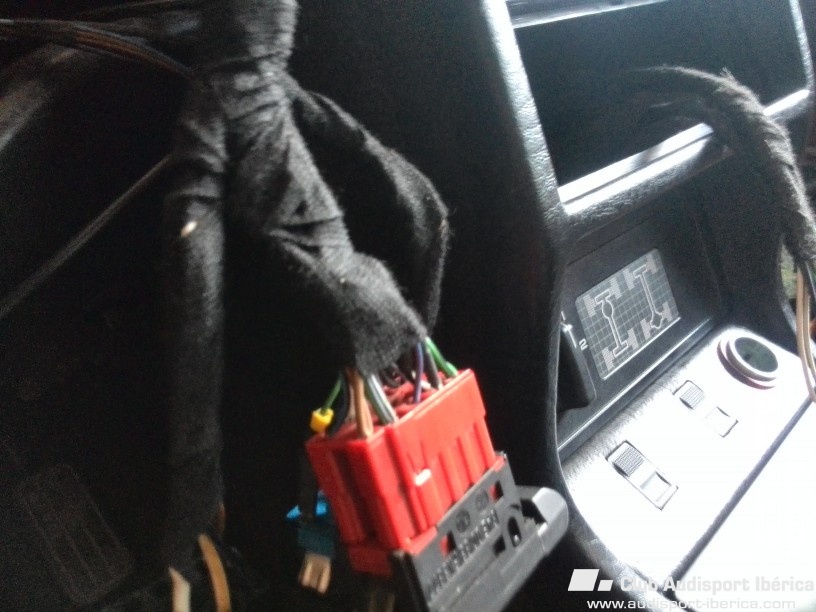

adaptados ya todos los conectores tuve que fabricar el soporte de los interruptores de elevalunas, ya que me fué imposible encontrar ninguno, ha quedado bien pero en cuando aparezca uno la cambiaré...
