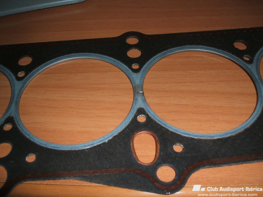

Os tengo abandonaos...No tengo fotos ni videos ...de momento. Bueno tengo una foto... El coche ya esta en marcha QUE PASADA!! El problema fue que al distibuidor le faltaba una chaveta por lo que la pieza que marcaba el punto en que saltaba la chispa giraba loca, no se como se perdió ya que fue de las pocas cosas que no desmonté, pero bueno da igual... me puse a probar el coche delante de casa, antes de volver a encerrarlo para acabar de prepararlo para el planchista, el coche pelado de todo , casi en chapa viva , que si me pillan me empapelan vamos... pues no habia puesto ni tercera que el coche se pone a tres cilindros, mecaaguen... Menudos chapuzas!!se dejaron una particula entre el cilindro dos y el tres, junta nueva y a funcionar. Ahora el coche ya está en el planchista, lo irá pillando a ratos , espero tenerlo de cara a enero, febrero... ya pondre fotos y algun video de cuando no arrancaba y arrancando claro. Un saludo
