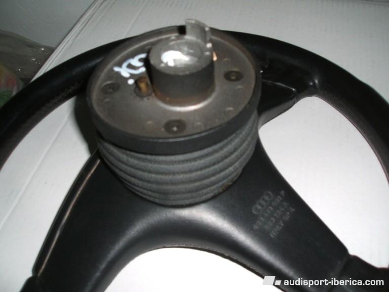

voy,voy, lo que soy lentico... ahora a partir de mediados de mes empiezo un turno que me dejara tiempo libre espero empezar entonces... una preguntica? me he comprado un volante de s2 para el quattro, pero decidi ponerlo en el 80 de mientras, pero no me coincide alguien sabe porque? tengo que comprar piña? mi 80 lleva la pista del caxon en el volante i el volante de s2 que tengo va al reves gracias i saludos

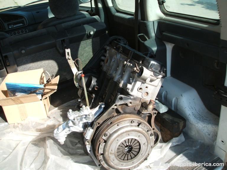

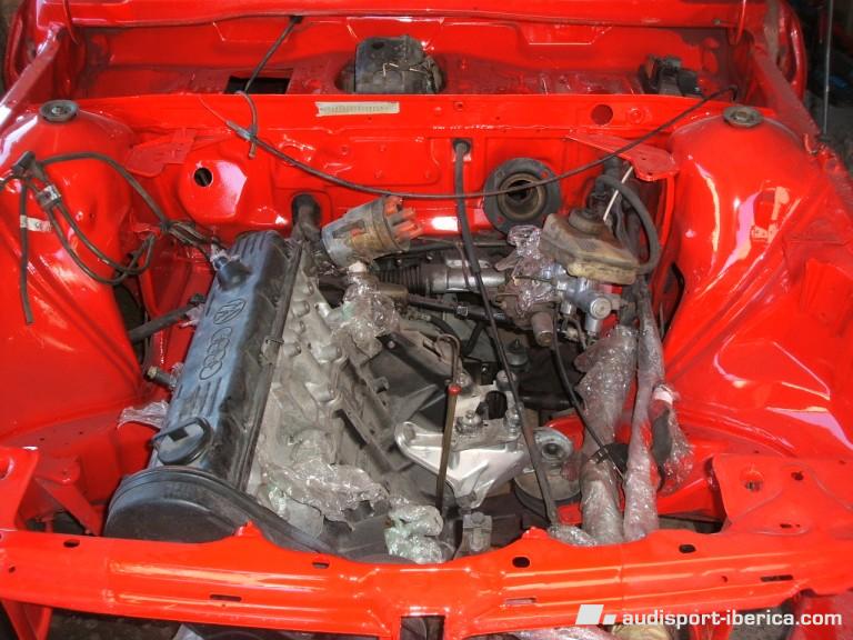

al motor se le han cambiado todas las juntas, retenes, cojinetes, se ha encamisado se han puesto los mismos pistones con sus aros nuevos, al vano se le repararon algunos oxidos en las punteras y se ha pintado... ahora en cuanto acabe alguna cosilla que le estoy haciendo a un samurai, me lio otra vez con el quattro... que ganas que le tengo...

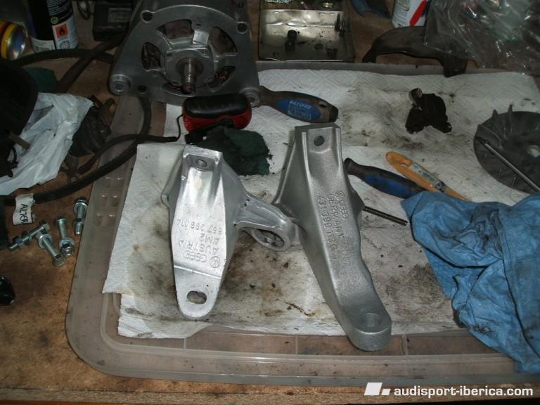

los soportes de motor bien limpios y el alternador en la esquina reparado y con regulador y cojinetes nuevos
