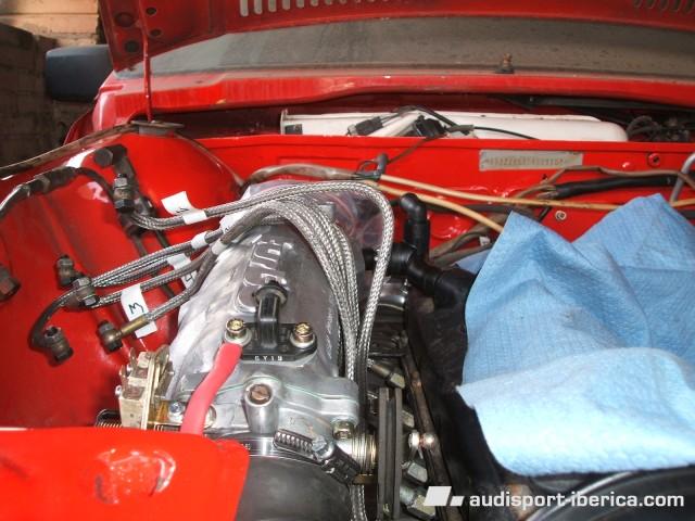

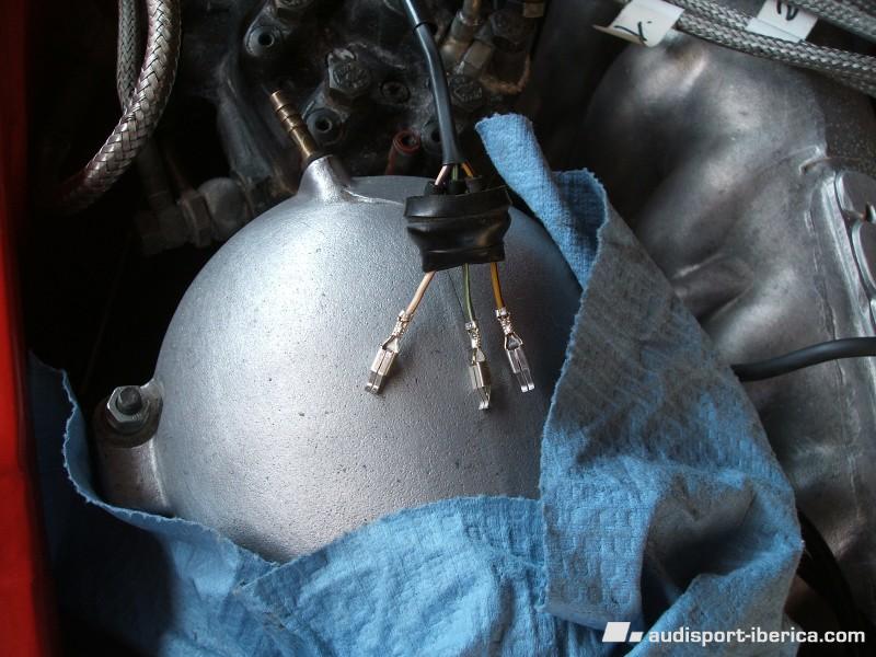

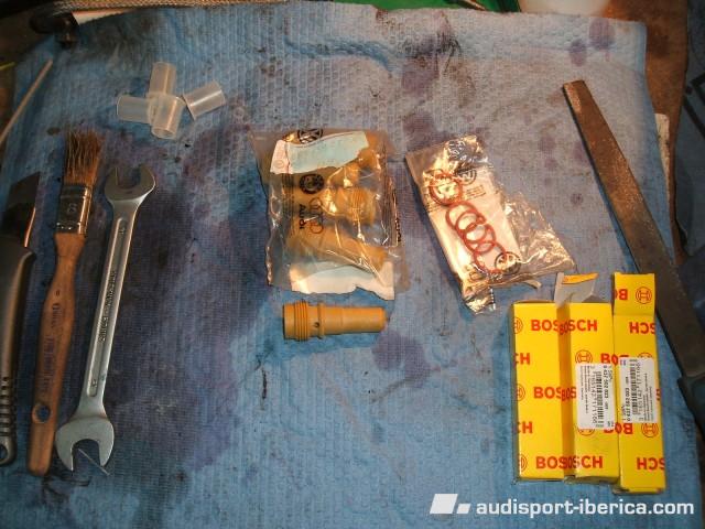

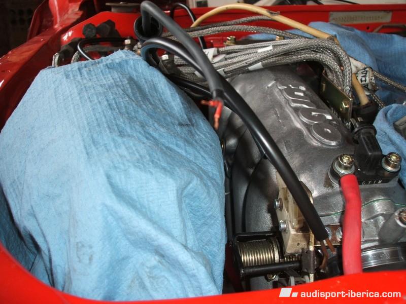

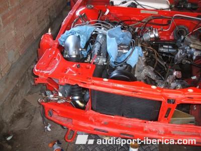

la ultima, saque la tapa de balancines y la pinte, tambien conecte los tubos de la cabeza inyectora, los tubos del arranque en frio los he pasado por otro lado ya que quedaban muy forzados en su posicion al haber estado toquiñeados en el pasado, mas adelante los cambiare un saludo

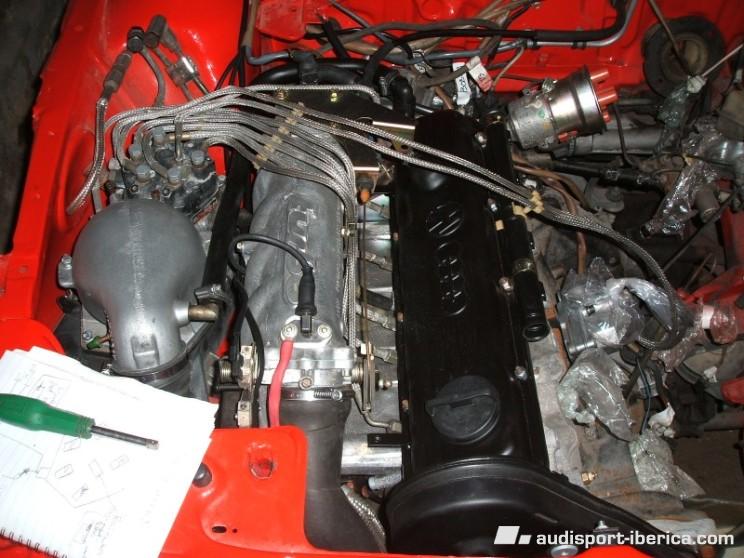

como comente ya liado con el cableado...estoy poniendo fastons nuevos con termoretractil y cambiando las fundas

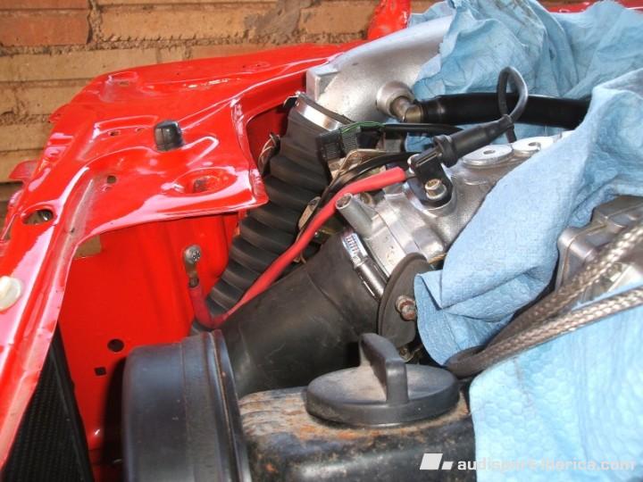

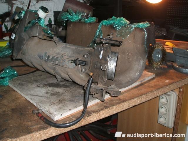

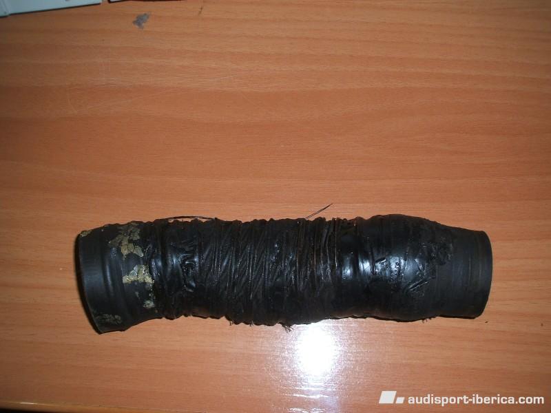

despues de las fiestas los reyes franceses e ingleses han traido ciertas cosillas.En concreto para el quattro, los ingleses me han traido el famoso tubito que sale del turbo , que con la emocion no le hice foto antes de montarlo, suministraban el original pero me pedi uno que valia mucho menos aunque habia que adaptarlo, ya veremos que tal resulta, el manguito es mucho mas resistente pero tambien es menos flexible, pongo una foto del viejo( le habian puesto un tubo de pvc por dentro pegado con silicona(vaya tela)

la instalacion la voy a ir saneando a medida que la vaya poniendo, solo le di una limpieza por encima, tambien cambiare los fastons que vea deteriorados... por cierto gracias por el link s2

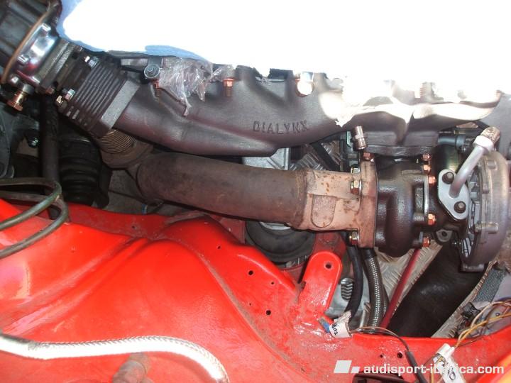

Hola, el turbo es reconstruido pero la caracola es la suya, estoy muy contento con la reparacion del turbo, se nota que es un trabajo bien hecho. un saludo...

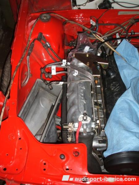

El proximo paso es limpiar y colocar el cableado electrico y de vacio de la parte izq el filtro de aire y conectar todos los manguitos de gasolina... y me quedara pendiente el manguito que va del turbo al filtro que todavia no he encontrado solucion. alguien sabe donde conseguirlo sin pasar por origen?? s2

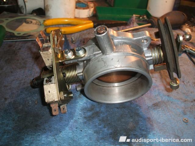

el soporte de los micros estaba doblado y donde va collado agrietado lo lleve a soldar y ha quedado perfecto
