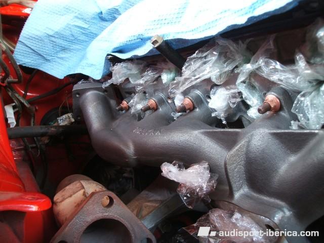

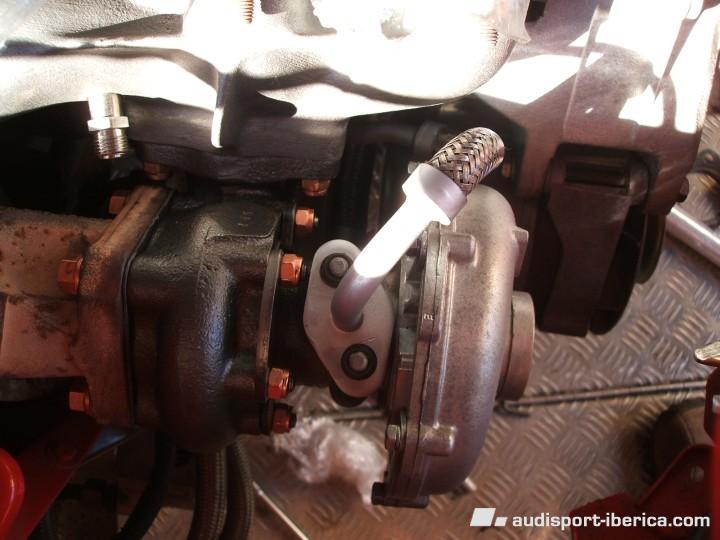

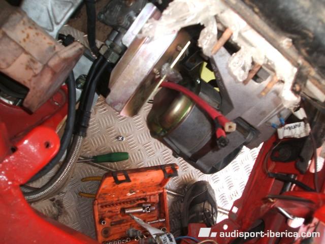

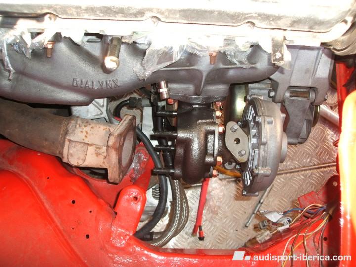

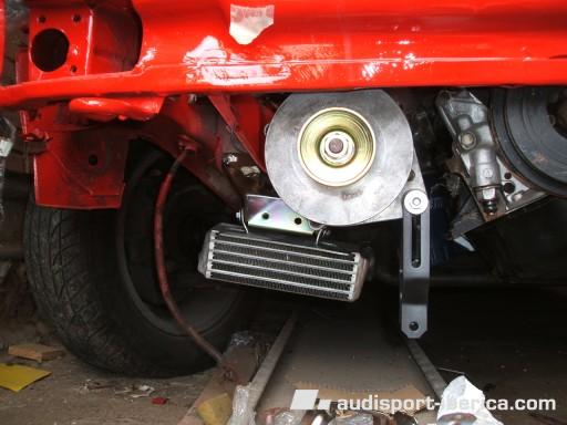

la verdad es que esta zona( turbo, colectores, escape,valvula descarga, etc...) es la parte mas "costosa" todo va encajado al milimetro con tuercas especiales y accesos dificiles, he tenido que usar todo el mecano de herramientas para llegar a ciertos sitios, ademas de la movida de levantar el coche(gato, maderas...) ahora ya solo me queda la admision, ayer acabe de noche y necesito tunear la tubuladora para que entre en la nueva posicion...

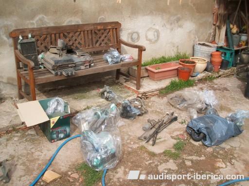

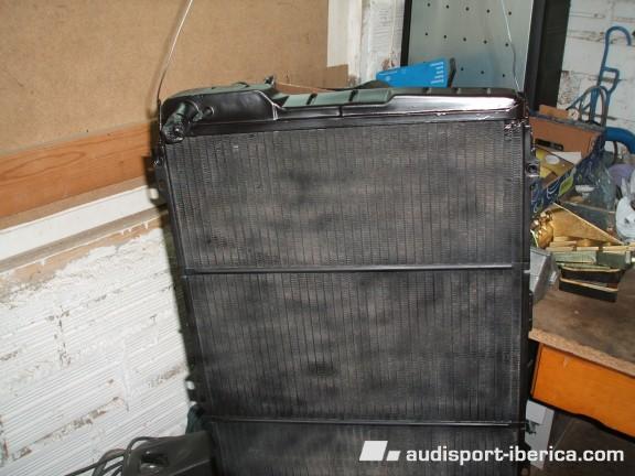

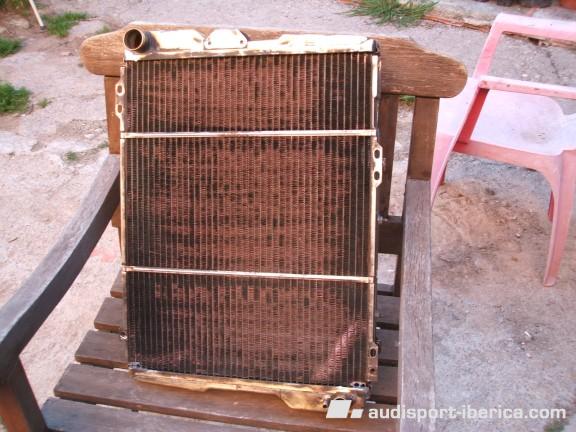

el radiador lo envie a sanear lo abrieron y limpiaron por dentro lo lije y aqui ya pintado... ahora esta montado ya con la condensadora y el ventilador esperando en un rincon..

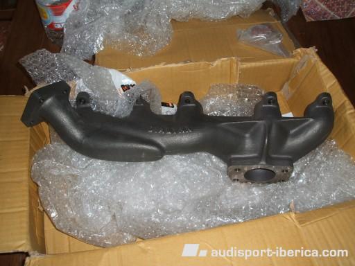

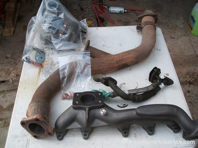

bueno, recuperando el hilo y con mas preguntas, pocos avances he hecho, he estado un poco parado por falta de tiempo y de piezas el colector me estaba dando dolores de cabeza, el mio estaba demasiado roto, y encontrar el de un 200 me agoto y finalmente decidi comprar el de dyalinx, no puedo poner fotos ya que tengo el ordenador estropeado... ya llegaran, saliendo de un problema me tropiezo con otro, hay que adaptar el control de la valvula de descarga, en los primeros quattro iba en el colector y el colector de dyalinx no lleva la conexion. alguien me podria poner fotos de un quattro o de un 200 con el otro sistema , o me podriais explicar donde debe ir ahora la tubuladora , vamos alguien sabe explicarme como hacer la modificacion. un saludo

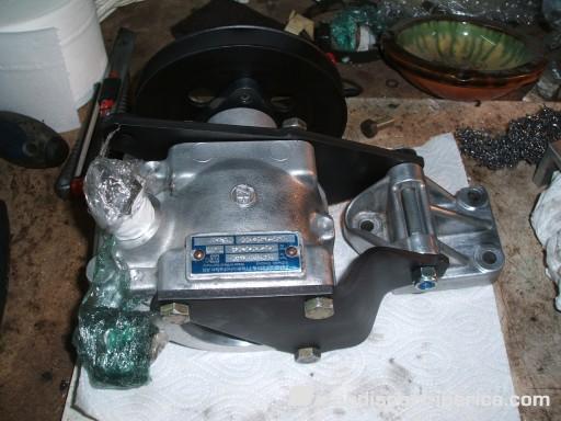

hola , yo le puse a mi 80 b2 la da. la caña y cremallera el deposito y algun manguito los puse de un 90 b2, la bomba con sus soportes y poleas de un b3 con el mismo motor que lleva mi 80 (1.8 4 cilindros)esto ultimo 80 euros con alguna otra pieza para otra movida que no me acuerdo...pon que te pidan 100 euros por la caña y la cremallera... yo quede muy contento, es un poco laborioso el rollo de la caña y cremallera ya que tienes que desmontar varias cosas pero vale la pena... la otra historia (y esto es aun teoria) es que la d resistida lleva unas rotulas de suspension distintas a las de da las de direccion asistida estas ultimas tienen un pequeño avance uno o dos centimetros, y al tener esa forma (mas debil que una recta), van reforzadas, y estas no me entraban en el alojamiento de los trapecios, en definitiva tengo una direccion mucho mas directa y precisa, pero con un autocentrado debil, hasta que no cambie los trapecios... espero que te sirva de algo ...ten en cuenta que yo hablo de un b2 y puede haber diferencias con el tuyo... un saludo -
