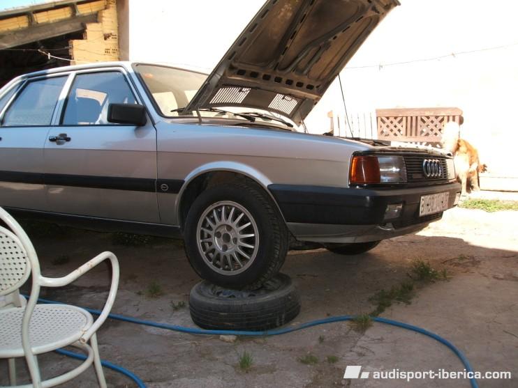

bueno pondre unas fotos de hace un par de años pensad que es un coche con 330.000 al que no se le ha hecho ni embrague, lo que le he estado haciendo yo desde que lo tengo no ha sido mas que maquillaje. -

Uff?! lo siento pero no hice fotos , intentare poner fotos del antes y despues... me olvide de decir que otra ventaja de haberlo hecho es que me he quitado el volante de camion. la caja de la direccion es de un b2 no deberia ser el problema, a parte no es que tenga poco es que en esa zona es nulo cuando acelero...no se, a lo mejor le pondre las rotulas del 90 y alineare a ver que sucede... s2 -
HOla, pues hacia tiempo ya venia pensando en ponerle d.a. al 80 quattro b2, y el otro dia en un desguace encontre toda la parte de la bomba manguitos soportes y deposito de un 80 1.8 b3.Entonces me lie, le puse la caja del 90 b2 que tengo en casa de donante, quite correas puse la polea de la d.a. el soporte, la bomba el deposito del 90 alargue un manguito y aproveche para cambiar la bomba del agua, los manguitos de la gasolina, pintar radiador poleas nuevas y ala... a probar. De primeras, aluzinante, el coche es infinitamente mas directo y decidido, se ha vuelto un coche mucho mas agil y eficiente. El problemilla es que de las 11 a las 12 y de la 1 a las 12, si estoy reteniendo nada, perfecto pero si estoy acelerando el volante no vuelve a las 12. 0 sea si tu esta girandoy acelerando con el volante a las 11 y sueltas el volante, este no vuelve a las 12 se queda donde esta hasta que dejas de acelerar. Eso solo pasa en ese pequeño tramo del volante. los b2 con d.a. llevaban las rotulas de suspension ligeramente curvadas hacia delante del coche de manera que el eje vertical de la suspension ganaba un poco mas de angulo respecto al suelo asi las ruedas tienden a volver con un poco mas de fuerza a las 12 del volante. Creeis que deberia cambiar las rotulas? o el problema sera otro? Gracias y perdon por la novela....

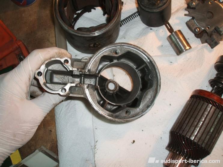

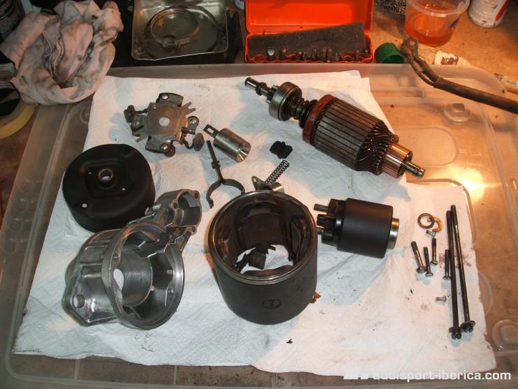

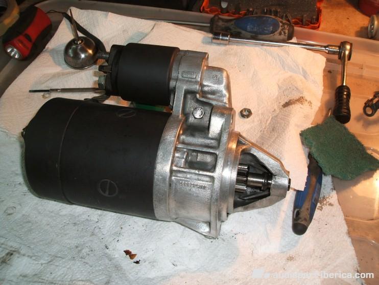

una bolsa de congelados y a esperar a ser montado Espero que a alguien le sea de utilidad la verdad es que es una tarea muy sencilla y el resultado es bueno, ara falta que funcione pero...seguro que si -

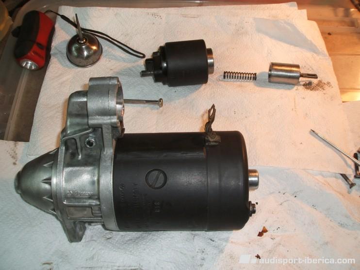

por ultimo la bobina, se engrasan las puntas del muelle, se coloca el cuerpo dentro de la bobina un poco engrasadito con aceite y se monta en el motor -

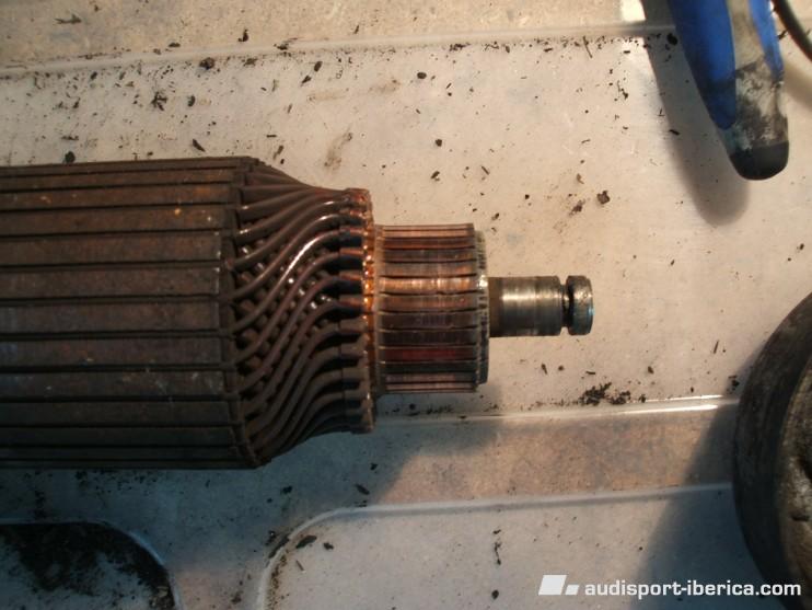

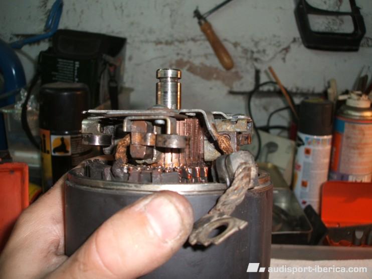

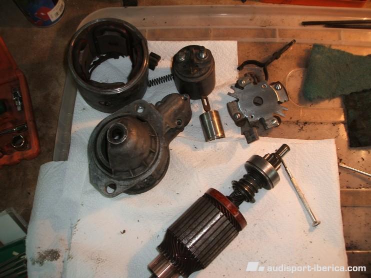

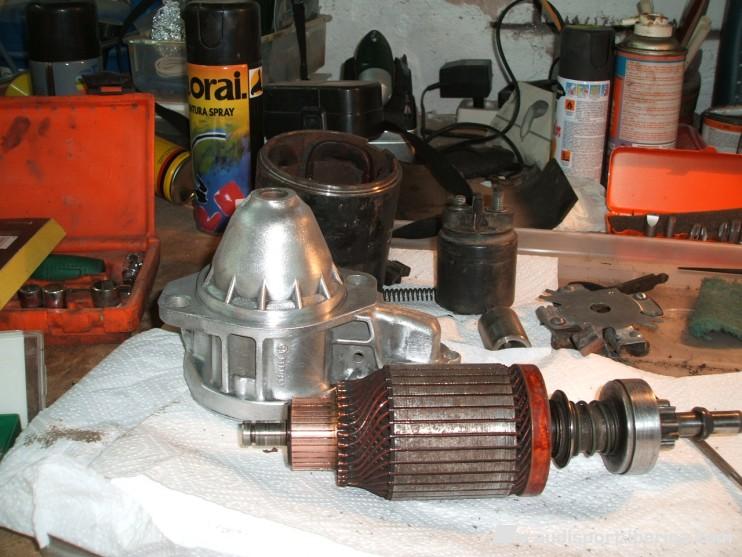

antes donde dije strato queria decir rotor con el rotor puesto se pone la parte central y la plaquita con las escobillas, hay que retirar las escobillas que no demonte para que entren en el rotor y volver a poner las otras (es la parte mas complicada me faltaba una tercera mano o un tercer dedo gordo) -

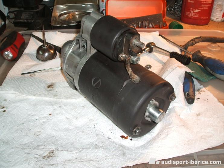

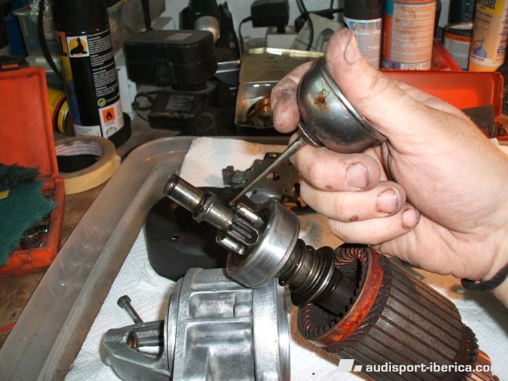

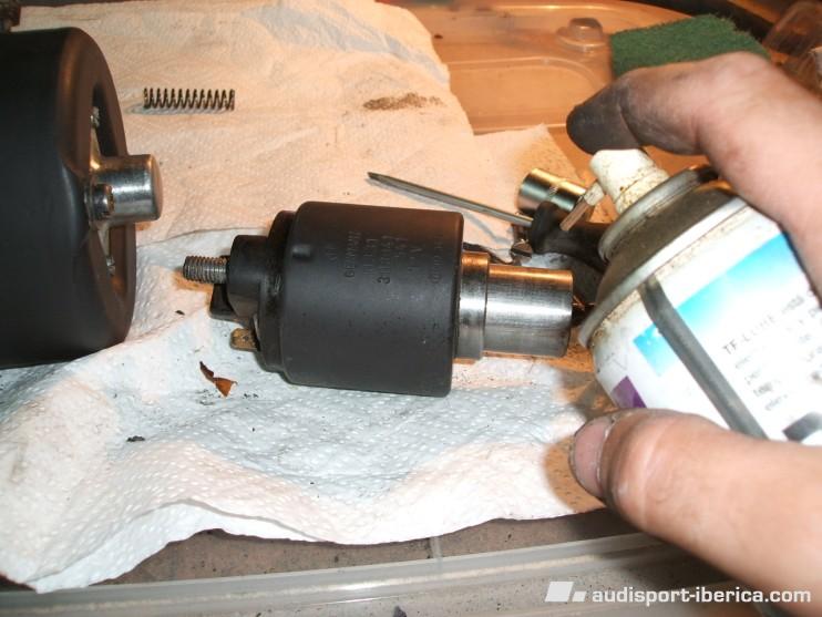

<a montar he llenado la aceitera con aceite de motor y le he echado al eje del strato en la punta y en el mecanismo donde va la horquilla con el muelle y tal... -

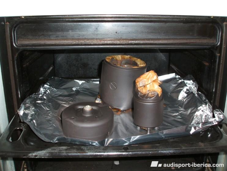

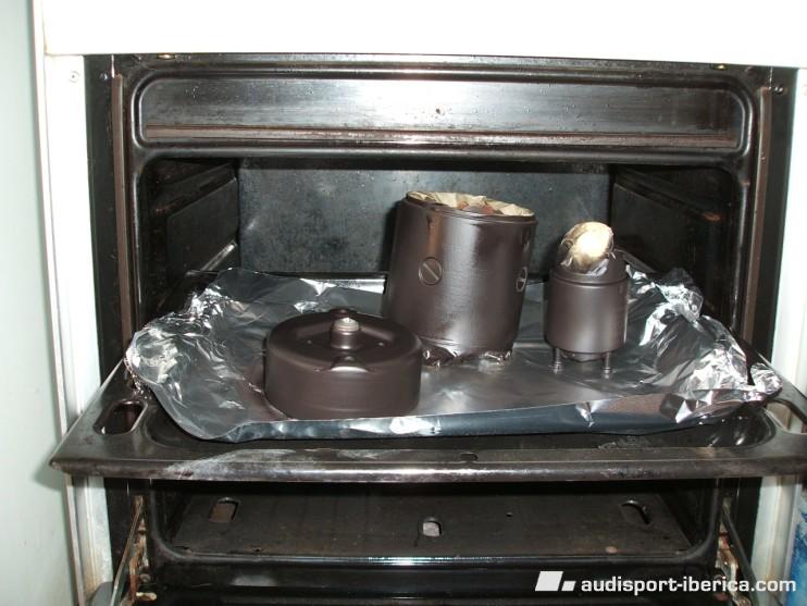

con las otras piezas , la bobina, el cuerpo central y el culo del motor las he lijado y pintado con anticalorica. Al horno con todo -

el rotor lo limpiare con liquido para contactos crc, i entre delga i delga pasare un destornillador para quitar la m****
