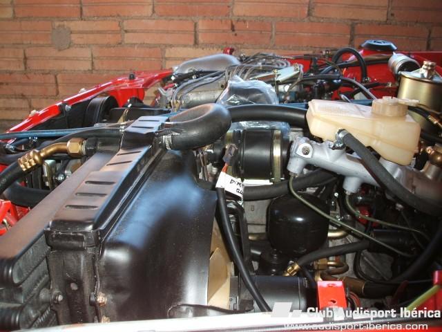

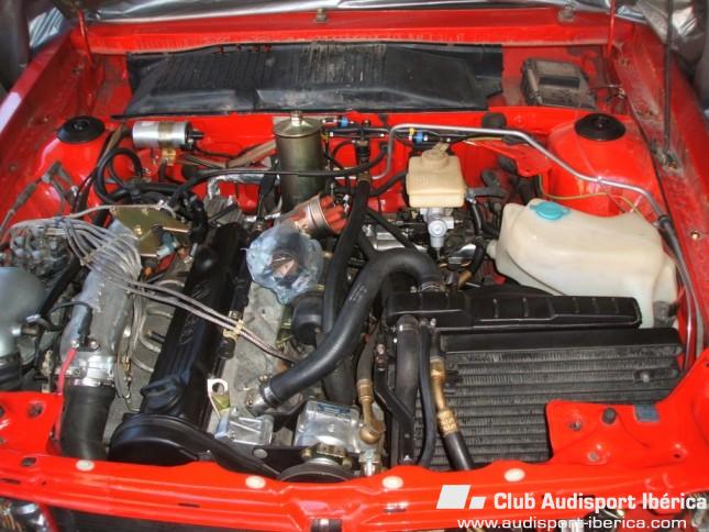

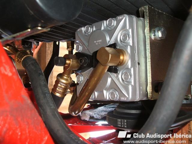

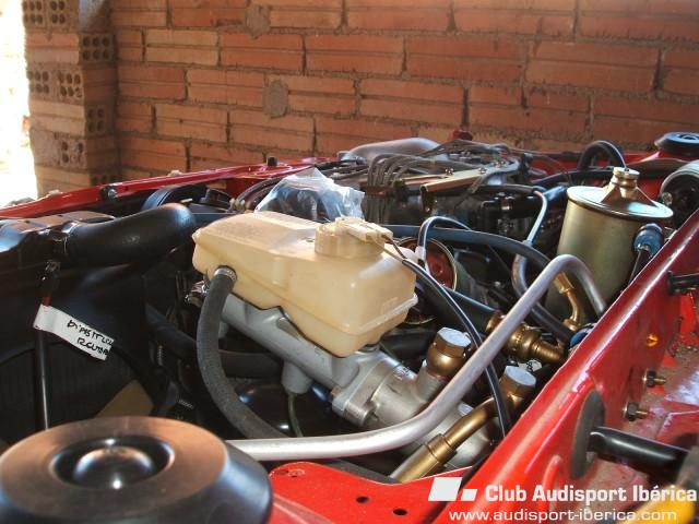

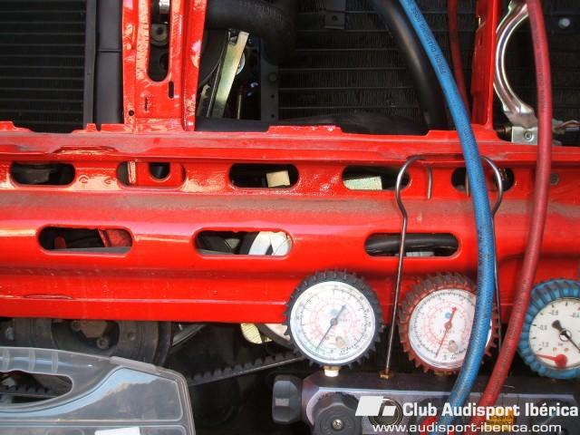

lo restauré, vamos lo limpié i pinté, parece que comprime, cuando arranque y cargue el circuito ya se verá. un saludo

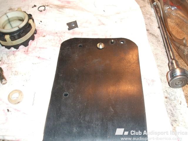

Esto son los guardapolvos del vano en el paso de las barras de dirección, muy facil de fabricar con unos remaches para toldos, goma y un cutter

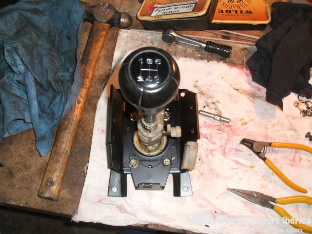

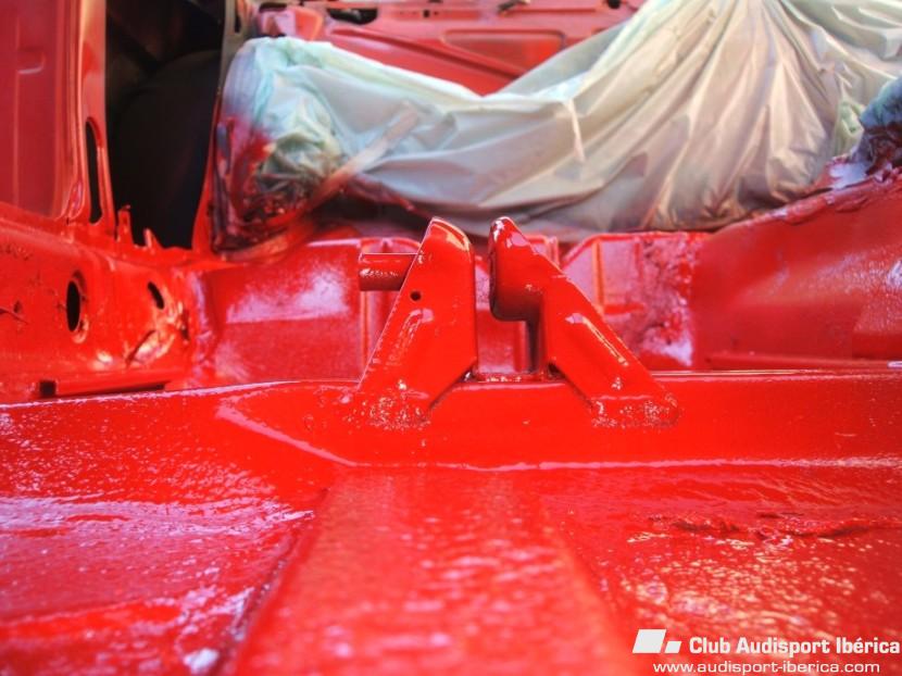

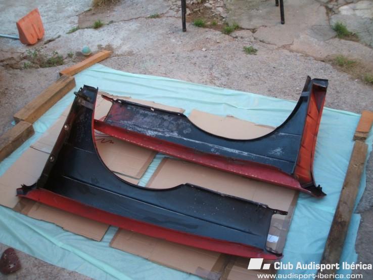

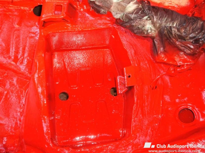

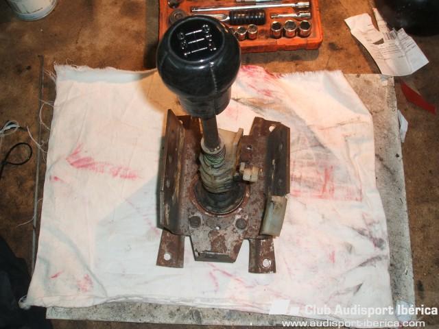

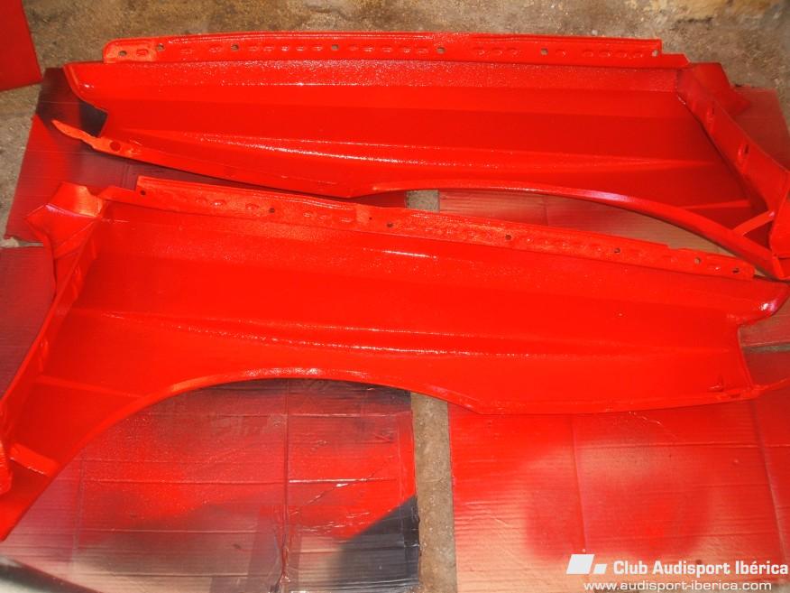

meses mas tarde aún no lo arranqué, no es que haya tenido problemas pero me lié con otras cosas. No podia encender el coche sin ordenar los cables del interior, que esta todo desguazado, para ordenar los cables y ya puestos, debia pintar primero, vamos que me lio cada vez mas... lijé el inerior zona pies y le apliqué imprimación epoxi, luego antigravilla y al final la pintura roja, despues reparé alguna chapuzilla de los cables y los peiné cada uno en su sitio. Tambien he trabajado en la palanca de cambios el a.a y alguna cosilla mas. Me he pillado un elevador chiquitin para poder trabajar mejor debajo ya que es un palo andar siempre con maderas, tochanas e inventos que al final no levantan bien el coche. Todavía no ha llegado espero que vaya bien. Colgare alguna foto mas del proceso.

Hola, dices que el compresor actua pero has mirado que comprima? pon en marcha el a.a y toca el tubo delgado(alta) que sale del compresor, si se calienta como para quemarte el compresor trabaja... s2 -
