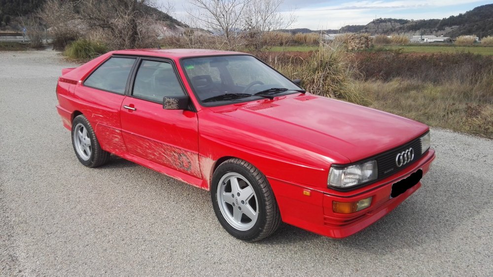

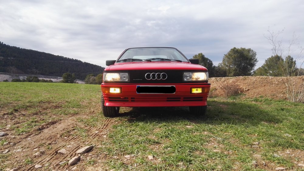

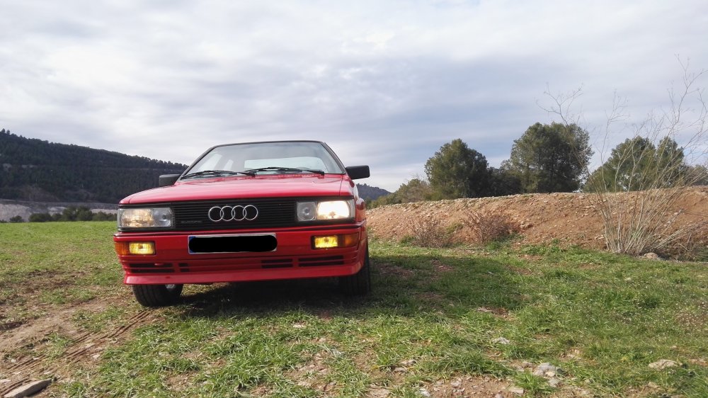

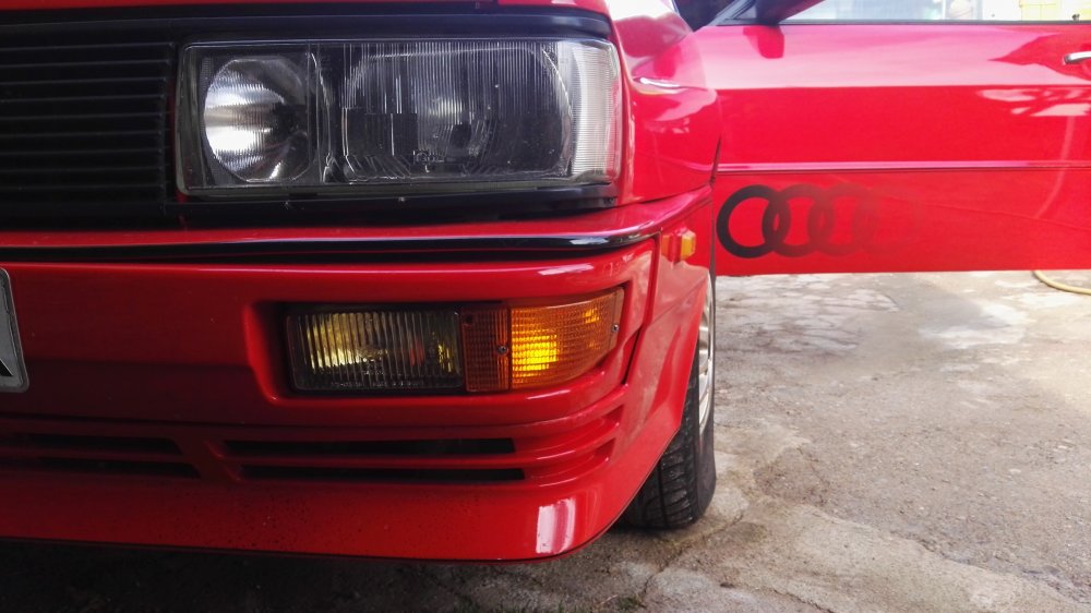

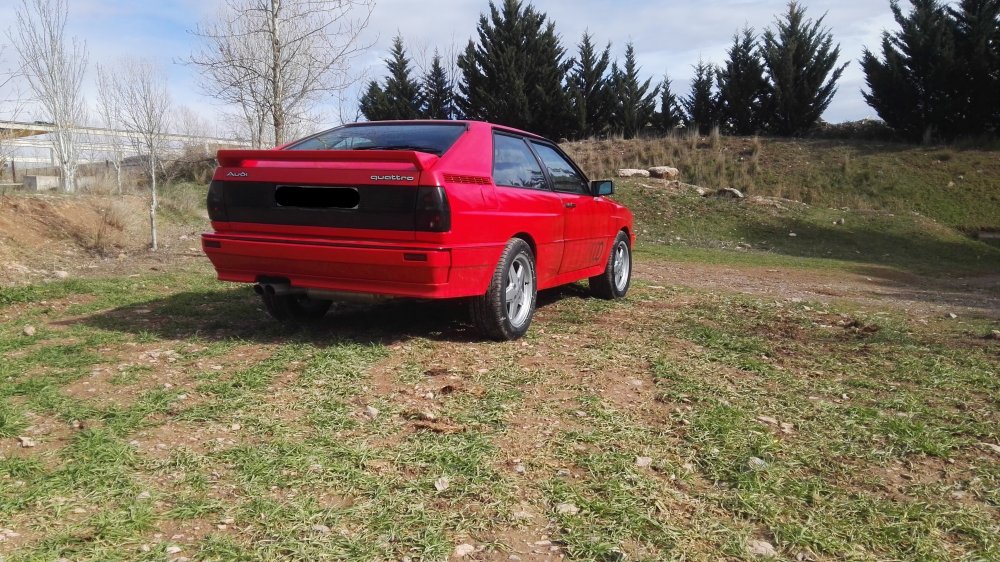

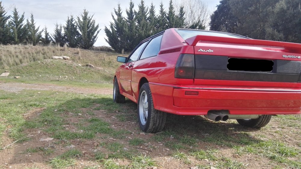

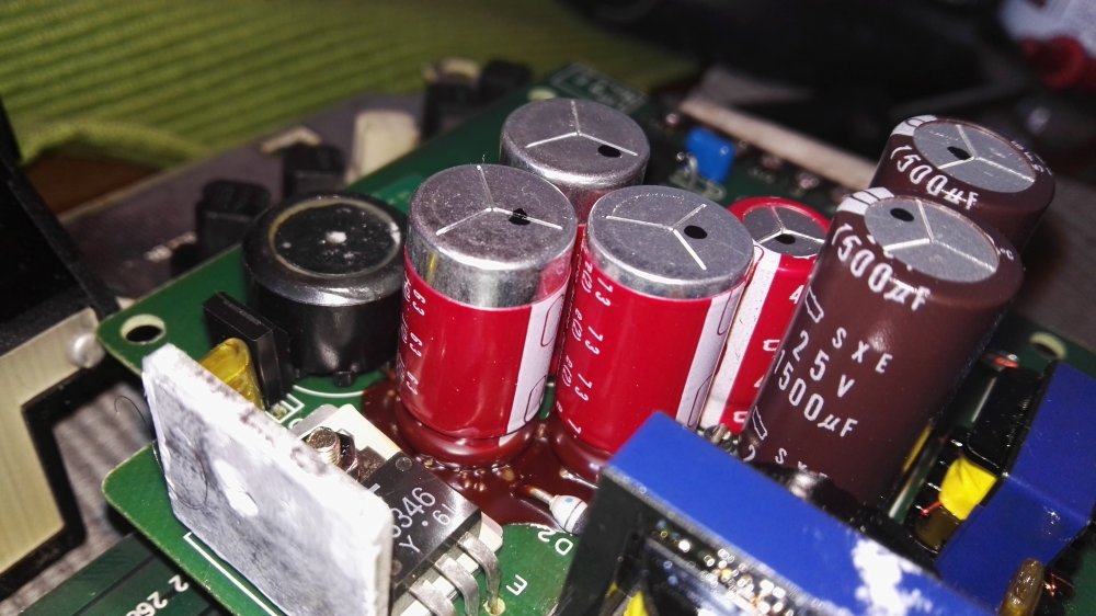

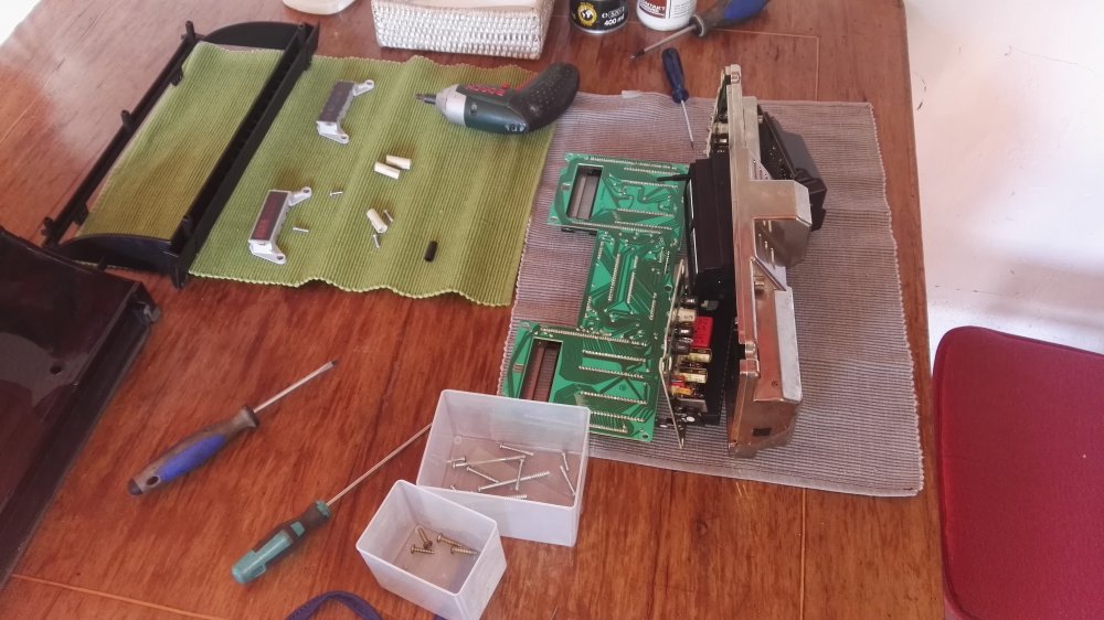

  9. Hace tiempo ya que quería actualizar el hilo, faltaron las fotos del coche acabado( bueno esto nunca se acaba) y han pasado ya 3 años del último mensaje mio. En todo este tiempo he ido acabando detalles, le puse las pegatinas, le cambie la suspensión por bilstein con muelles de origen (todavía estoy pensando en unos H&R), le puse unas llantas de S2 mientras encuentro unas ronal 8 y algunas cosas mas. El cuadro digital empezó a fallar, hasta que no llevaba un tiempo el coche en marcha no se encendía y cuando lo hacia, se apagaba y encendia durante mucho rato hasta que al final se quedaba encendido. La avería era un condensador que estaba medio KO. Creo que es una avería común, Yo encontré la respuesta en un foro neozelandés. bueno paso las fotos del coche i alguna del cuadro .
