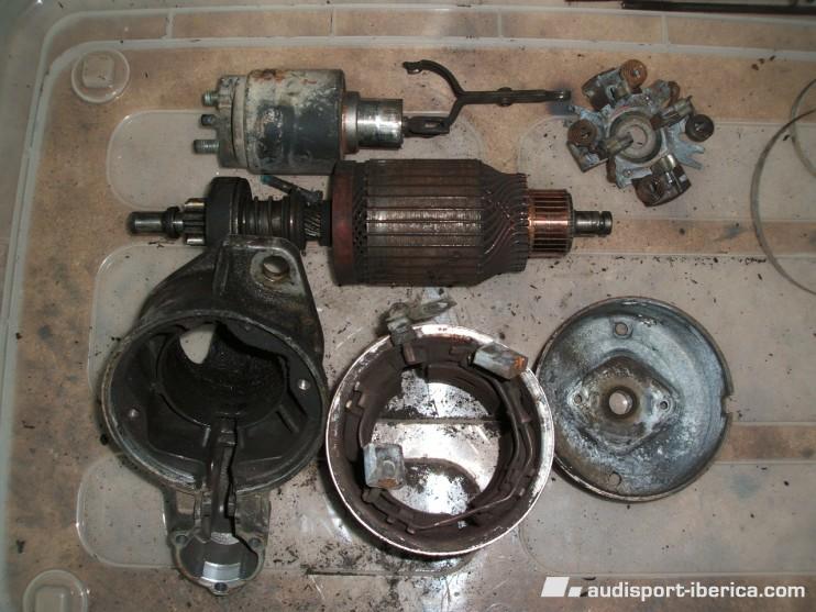

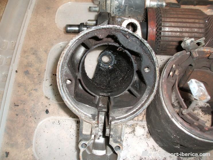

aqui ya todo desmontado, la verdad es que es bastante facil hay quer tener cuidado al quitar la plaquita donde van las escobillas ya que dos de ellas van con ella pero las otras dos se quedan en el cuerpo central se retiran ambos muelles para atras y las sacas... en esta se ve la horquilla de la que hablaba antes.... -

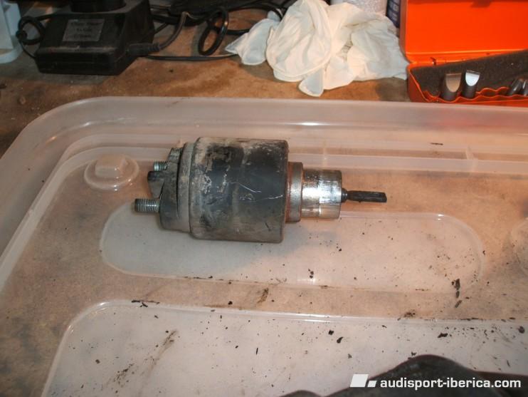

despues de quitar los cables y los tres tornillos de la bobina (a base de destornillador de golpe) sale esta con un muelle y el cuerpo que supongo que era esto lo que se quedaba agarrotado El pirulin que sale por la derecha va a una especie de horquilla que es la que desplaza el piñon cuando le das al contacto, o sea le das al contacto la bobina se imanta el cuerpo con el pirulin hecha para atras mueve la horquilla y desplaza el piñon... -

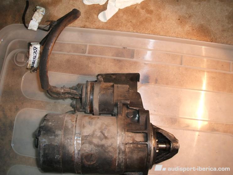

bueno con motivo de la restauracion del ur, hoy he limpiado el motor de arranque, no sabia si seria muy complicado o no i la verdad es que es como montaqr un kinder. estaba ultra sucio y 2 de cada 3 no engranaba, o sea giraba pero no hacia girar el motor... -

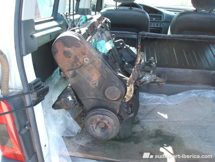

ei! perfecto porque es lo se le ha hecho al motor. Tengo el coche en el pintor y el motor en la rectificadora, los cilindros salieron bien y se ha encamisado cuando me den el motor y me expliquen todo con mas detalle ya contare. no habia pensado en la opcion de rehacer el tubo , lo mirare gracias... saludos pongo una foto del antes...

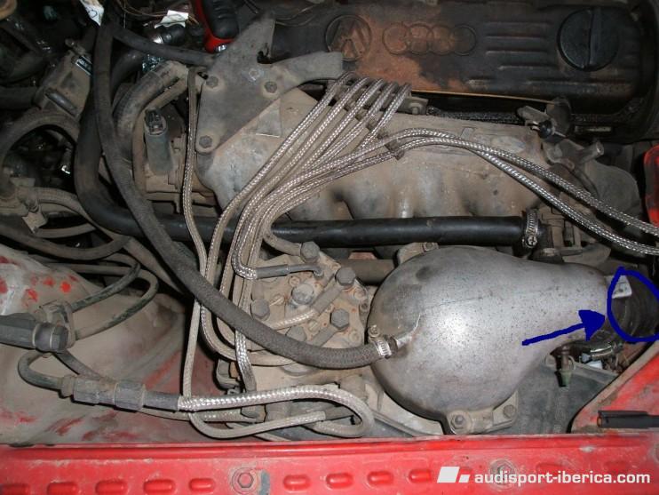

hola. necessito el tubo que va de la cabeza inyectora al turbo, he estado mirando en ebay i tal pero no encuentro y me acuerdo que hace tiempo en un hilo de este foro lei que alguien los fabricaba pero he sido incapaz de encontrarlo... alguien sabe que hilo era o quien era?? saludos

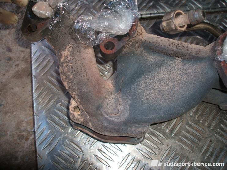

holaa ya lo hice, el soporte parece estar bien, no se que hare todavia he puesto dos fotos de dos fisuras, pero en realidad hay quattro, no creo que quede bien si se suelda, me da miedo que al poco vuelvan a salir, por otro lado aun no he encontrado colectores... antes buscando he encontrado esta pagina... www.isham-research.co.uk/quattro/urquattro_manifold.html un saludo

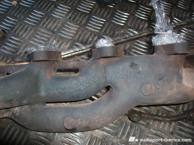

hola, ya he quitado admision y escape voy lento pero es que tampoco tengo mucho tiempo, ademas me ha costado un par de dias qiutar los colectores de escape , por falta de herramienta pero ahora ya las tengo, queria poner fotos de las fisuras en los colectores ahi van...

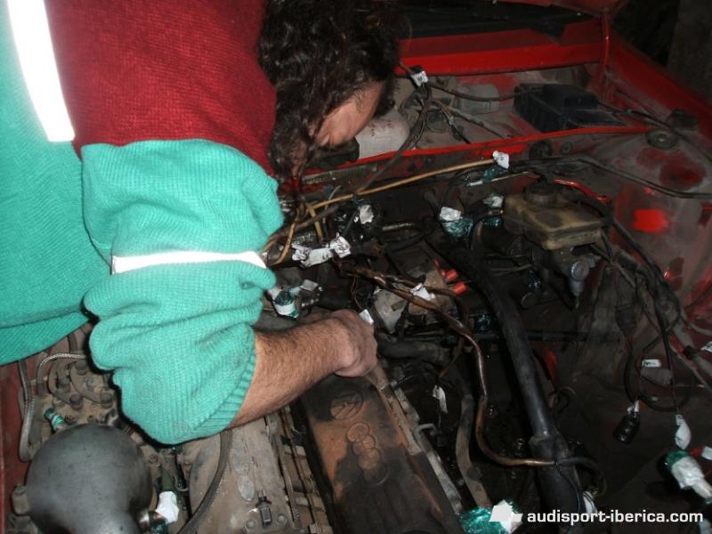

Despues de unos dias de paron por culpa de una gripe mu maligna la cosa esta asi ahora viene desmontar la cabeza inyectora, soltare las grapas de la caja del filtro i los tubos de la parte de los inyectores alimentacion de gasolina etc... de manera que los tubos queden conectados en la cabeza i lo pondre todo en una bolsa cerradita esperando el dia de la limpieza i montaje, le pondriais tapones roscados al final de las mangueras para que siempre haya gasolina dentro? estoy apuntando cada paso que doy en una libreta, que si algun dia la pilla el perro os vendo el coche a trozos... saludos

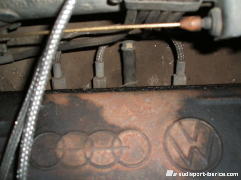

gracias, de manresa lo tendre presente... pregunta de trivial: que es este tornillo que sale entre el tercer i quarto inyector, esto no venia de serie no? saludos

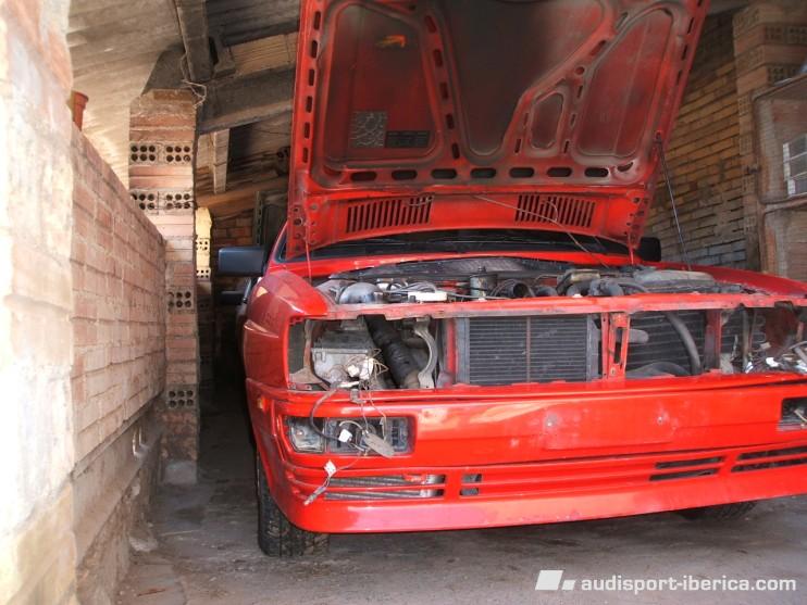

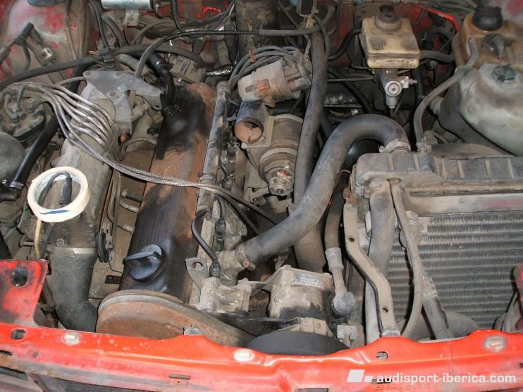

Pues eso, que no se bien como hacerlo y tengo muchas dudas... Despues de casi dos añitos he empezado ha desmontar el ur. La intencion es despejar el vano yo, sin llegar a quitar el motor, llevarlo al pintor, que el quite el motor y que pinte el vano. Mientras llevar el motor a la rectificadora, i por ultimo que vuelvan a colocar el motor en el vano. Mi principal duda es si... claro la rectificadora hara la distribucion, pero el encendido? I si desmonto el distribuidor de gasolina eso habra que ajustarlo al montarlo de nuevo, ...? Claro yo quitaria los colectores, el turbo, tubos de gasolina( asi de paso iria viendo que se deberia cambiar ) Es tan sencillo como montarlo luego? Tal vez deberia dejar la parte izq del motor para el mecanico? pongo un par de fotos para que veais desde donde empiezo iluminadme por favor!!
