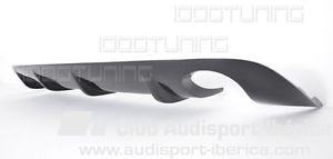

REPITO: Hay un modelo de calandra que es compatible entre AVANT y SEDAN o BERLINA y solo vale para estos 2 modelos El S-Line solo es valido para los S-line y Allroad solo valido para Allroad. es así de facil. -

Por lo poco que yo sé hay 3 modelos. 1 - Berlina y Avant (NO S-Line) 2 - S-Line 3 - Allroad 4 opcion los piratas o no OEM Que me corrijan por favor... -

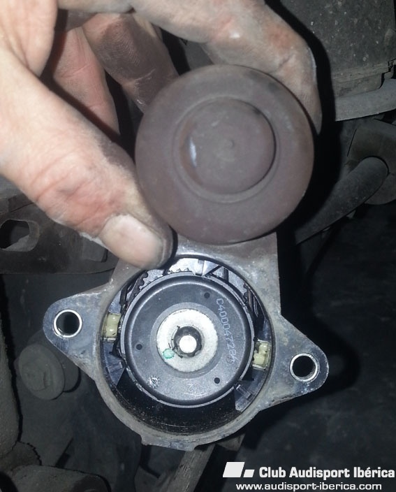

Me podeis decir donde esta la centralita del freno de mano? se que esta por el maletero, solo he encontrado la del Parktronic y amplificador de antena... y donde entran los cables de alimentacion de los motores? no localizo por dentro dende entran... -
Brico reparacion fallo freno electrico A6 C6
JuanK_A64F responde a JuanK_A64F de discusión en Audi A6 / Allroad C6 (2005 - 2011)
XIMO@6... no esta oxidado y mueven los motores... lo que si hace es este ruido cuando los pongo..... mira el video. https://youtu.be/Hj6ByNIZ8z4 -

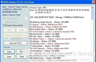

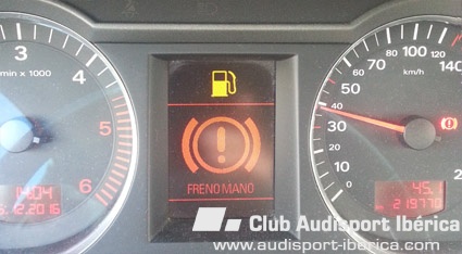

Vamos ha intentar resolver uno de los fallos electricos que pasan en nuestros A6 C6. Intentamos investigar y solucionar estos fallos. "Cuando lo solucione haré un Brico en PDF" SINTOMA: No hay forma de quitar el freno electrico y salta en el FIS la alarma de averia en FRENO MANO con el dichoso pitido que no se vá. PASAMOS VAG COM: y encontramos estos fallos. Chassis Type: 4F0 Scan: 01 03 05 07 08 09 0E 15 16 17 19 37 42 46 47 4F 52 53 55 56 61 62 72 76 77 VIN: WAUZZZ4F750000000 Mileage: 200000km/110000miles 00-Steering Angle Sensor -- Status: OK 0000 01-Engine -- Status: OK 0000 03-ABS Brakes -- Status: Malfunction 0010 (NOS INFORMA QUE HAY UN FALLO EN LOS FRENOS) 05-Acc/Start Auth. --Status: OK 0000 07-Control Head -- Status: Malfunction 0010 (AQUI SE REGISTRAN TODOS LOS FALLOS) 08-Auto HVAC -- Status: OK 0000 09-Cent. Elect. -- Status: OK 0000 0E-Media Player 1 -- Status: OK 0000 15-Airbags -- Status: OK 0000 16-Steering wheel -- Status: OK 0000 17-Instruments -- Status: OK 0000 19-CAN Gateway -- Status: OK 0000 25-Immobilizer -- Status: Malfunction 0010 37-Navigation -- Status: OK 0000 42-Door Elect, Driver -- Status: OK 0000 46-Central Conv. -- Status: OK 0000 47-Sound System -- Status: OK 0000 4F-Centr. Electr. II -- Status: OK 0000 52-Door Elect, Pass. -- Status: OK 0000 53-Parking Brake -- Status: Malfunction 0010 (NOS INFORMA QUE HAY UN FALLO EN EL FRENO DE MANO) 55-Xenon Range -- Status: OK 0000 56-Radio -- Status: OK 0000 61-Battery Regul. -- Status: OK 0000 62-Door, Rear Left -- Status: OK 0000 72-Door, Rear Right -- Status: OK 0000 76-Park Assist -- Status: OK 0000 77-Telephone -- Status: OK 0000 ------------------------------------------------------------------------------- Borramos todos los fallos DTCs y vemos que vueve ha salir un fallo en 53-Parking Brake -- Status: Malfunction 0010 Entramos en el Modulo 53 y encontramos este fallo: ------------------------------------------------------------------------------- Address 53: Parking Brake Labels: 4F0-910-801.lbl Part No SW: 4F0 910 801 HW: 4F0 907 801 Component: EPB C63C0030 H03 0030 Revision: C63C0030 Coding: 0000111 Shop #: WSC 02334 785 00200 VCID: DDBA1B2A3B6B18F4 2 Faults Found 02435 - Supply Voltage for Control Module for Right Channel (ESTE FALLO SIGNIFICA Tension de alimentacion para el estacionamiento del freno motor derecho (V283) 009 - Open or Short to Ground - Intermittent Freeze Frame: Fault Status: 00101001 Fault Priority: 1 Fault Frequency: 11 Reset counter: 27 Mileage: 219240 km Time Indication: 0 Date: 2016.12.02 Time: 15:51:54 Freeze Frame: Voltage: 12.84 V Count: 81 01487 - System Function Test (ESTE FALLO SIGNIFICA Luz indicadora de mal funcionamiento) 008 - Implausible Signal - MIL ON Freeze Frame: Fault Status: 11101000 Fault Priority: 4 Fault Frequency: 24 Reset counter: 243 Mileage: 219128 km Time Indication: 0 Date: 2016.12.02 Time: 12:17:12 Freeze Frame: Voltage: 11.49 V Count: 119 ------------------------------------------------------------------------------- Esto me da ha entender de que no le llega corriente al motor derecho del freno automatico que se encuentra en la pinza del freno. Yo he tocado el motor y cuando lo acciono si se mueve, osea le llega corriente, tambien he probado con un polimetro ver si le llega pero en ambas ruedas no me da ningun voltage. ni poniedo en cada pin, ni poniendo masa al chasis y positivo ha cada pin... He sustituido en pulsador que esta en la consola MMI pero con ningun resultado en positivo. CONCLUSION: Revisar los cables que alimentan a los motores haber si se ha cortado o rasgado por algun sitio. Seguiré informando. Os dejo foto del mensaje en el FIS junto a su pitido. -
